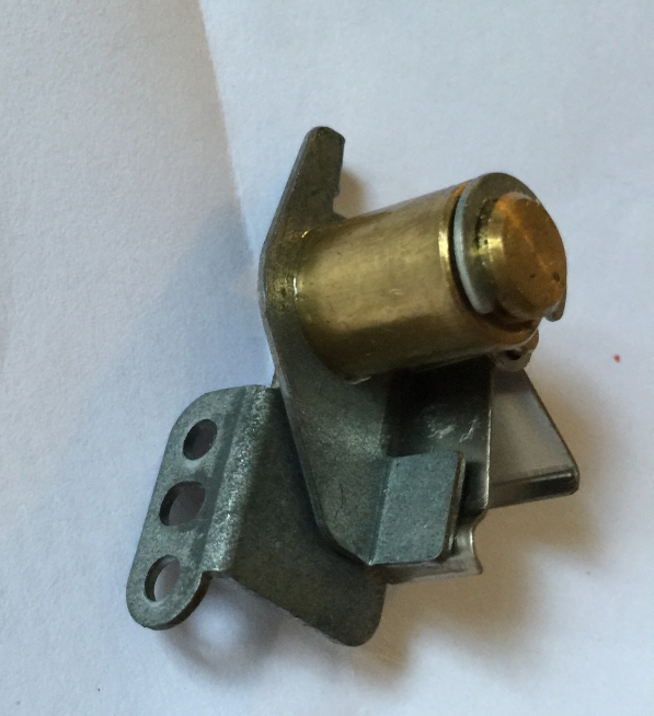

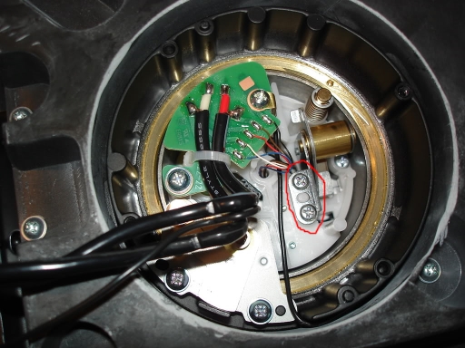

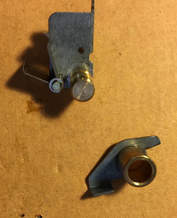

Μια και την πάλεψα μόνος μου ας πω 2 λόγια.
Αφού ανοίξουμε το βαρελάκι γεμίζουμε με silicon oil από 300.000 έως 500.000 cst. Τέτοιες σιλικόνες βρίσκουμε σε καταστήματα μοντελισμού. Χρησιμοποιούνται για απόσβεση κραδασμών. Ομοίως ανοίγουμε και τον μηχανισμό στο φωτάκι και πασαλήβουμε εσωτερικά. Όχι πάρα πολύ, λίγο και δοκιμάζουμε να δούμε πως συμπεριφέρεται διότι αν το παρακάνουμε το φωτάκι βλέπω να ανεβαίνει στην θέση του μετά από κανά πεντάλεπτο.
Απλό είναι τελικά.
Οι φωτό είναι από τον μηχανισμό του lifter. Το φωτάκι ξέχασα να το βγάλω.
