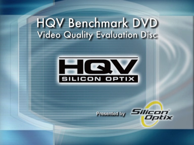

HQV Benchmark DVD
Το HQV Benchmark DVD είναι μια άρτια παραγωγή, με σημασία στη λεπτομέρεια, εξαιρετική ποιότητα γραφικών και εικόνας και άριστο navigation. Η διαδικασία εξηγείται αναλυτικά και αρκεί μια φορά να ακούσει (και να δει) κανείς το σχετικό video, ώστε να κατανοήσει πλήρως τη λειτουργία της.
Συνοπτικά, υπάρχουν 8 tests τα οποία βαθμολογούνται σε προκαθορισμένη κλίμακα, ανάλογα με το αποτέλεσμα:

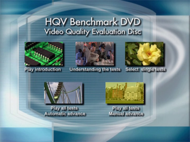

[ATTACHR]11418[/ATTACHR]Αφού τελειώσει (ή πατήσετε MENU στο RC), εμφανίζεται το κεντρικό μενού με τις εξής επιλογές:
  1. Play Introduction
    Παίζει το εισαγωγικό video
  2. Understanding the tests
    Επεξηγεί τη διαδικασία αξιολόγησης καθώς και τον σκοπό των tests
  3. Select single tests
    Εμφανίζει υπομενού που σας δίνει τη δυνατότητα να επιλέξετε απευθείας το test που επιθυμείτε
  4. Play all tests (automatic)
    Παίζει όλα τα test στη σειρά, με αυτόματη μετάβαση
  5. Play all tests (manual)
    Παίζει όλα τα test στη σειρά, με χειροκίνητη μετάβαση

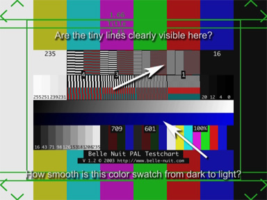

[ATTACHL]11421[/ATTACHL]Color bars / Vertical Detail
Το πρώτο test είναι κλασσική - γενικής χρήσης - καρτέλα Belle Nuit. Με την καρτέλα αυτήν, μπορούμε να δούμε πρωτεύοντα και δευτερεύοντα χρώματα, επίπεδα λευκού και μαύρου, grayscale, banding, ανάλυση, κλπ
Όπως βλέπετε και στη φωτό, το HQV Benchmark εφιστά την προσοχή σας σε δύο σημεία:
- Τις οριζόντιες εναλλασσόμενες μαύρες/λευκές γραμμές 1:1, και
- Το ντεγκραντέ του μπλε
Η λογική των γραμμών είναι η εξής:
Έχουμε δύο στήλες, με εναλλασσόμενες μαύρες/λευκές γραμμές 1 pixel όπου οι λευκές της πρώτης στήλης είναι απέναντι από τις μαύρες της δεύτερης. Με αυτόν τον τρόπο καλύπτουμε όλη την κάθετη ανάλυση χωρίς να χρησιμοποιούμε color bar. Αν η ανάλυση της πηγής ή συσκευή απεικόνισης είναι μικρότερη από αυτήν του PAL τότε οι γραμμές θα έχουν flickering ή/και δεν θα είστε σε θέση να τις διακρίνετε από τις μαύρες.
Βαθμολογείτε με 10 (άριστα) εάν είστε σε θέση να διακρίνετε τις γραμμές και είναι ακίνητες. Με 5 εάν παρατηρείτε flickering, και με 0 εάν δεν είστε σε θέση να διακρίνετε τις γραμμές παρά βλέπετε μόνον μια λευκή επιφάνεια.

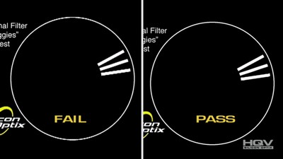

[ATTACHL]11422[/ATTACHL]Jaggies #1
Συνεχίζουμε με ένα test που αποκαλύπτει πόσο καλή δουλειά κάνει ο επεξεργαστής στην εξομάλυνση των λεγόμενων "jaggies".
Στην συνημμένη εικόνα βλέπετε το PIP που προανέφερα, το οποίο παρουσιάζεται μετά από λίγη ώρα θέασης.
Το video απεικονίζει έναν κύκλο με διαβαθμισμένη τη δεξιά του πλευρά. Η διαβάθμιση αφορά στις γωνίες που σχηματίζει ένα περιστρεφόμενο ευθύγραμμο τμήμα (διάμετρος).
Σκοπός του παρατηρητή είναι να διαπιστώσει πόσο "καθαρή" και απηλλαγμένη από jaggies είναι η διάμετρος όταν περνά από τις διάφορες χρωματισμένες περιοχές. Και αυτό γιατί η αποτελεσματικότητα του αλγόριθμου εξομάλυνσης ποικίλλει ανάλογα με τη γωνία.
Βαθμολογείτε με 0 στην περίπτωση που η διάμετρος εμφανίζεται με jaggies στις κόκκινες περιοχές (αν συμβαίνει, τότε ο επεξεργαστής video δεν ασχολείται με αυτού του είδους τα artifacts). Με 3 όταν αυτό συμβαίνει στις κίτρινες περιοχές, και με 5 στις πράσινες. Μπορείτε να χρησιμοποιήσετε και τους ενδιάμεσους βαθμούς εάν το κρίνετε σκόπιμο.

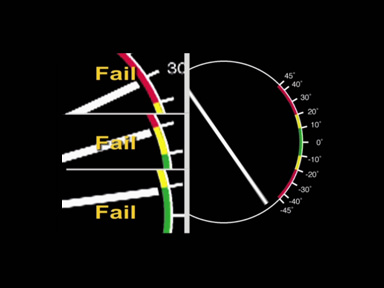

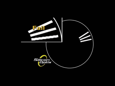

[ATTACHL]11423[/ATTACHL]Jaggies #2
Στη συνέχεια, έχουμε ένα παρόμοιο τεστ, με το προηγούμενο.
Το video απεικονίζει 3 ευθύγραμμα τμήματα (σαν πιρούνι) τα οποία κινούνται σε μικρό εύρος, σαν εκκρεμές.
Μετά από λίγη ώρα θέασης (ώστε να παρατηρήσουμε το φαινόμενο με άνεση), το video εμφανίζει pip θυμίζοντάς μας τι είναι αυτό που πρέπει να αξιολογήσουμε.
Στη συνημμένη εικόνα φαίνεται έναν μόνον στιγμιότυπο του pip καθώς οι συνδυασμοί είναι περισσότερο του ενός.
Βαθμολογείτε με 0 στην περίπτωση που καμία από τις γραμμές που βλέπετε δεν είναι ομαλή (εμφανίζει "σπασίματα"). Με 1 στην περίπτωση που μόνον η πρώτη (πάνω) γραμμή εξομαλύνεται, 3 όταν αυτό συμβαίνει στις δύο πρώτες γραμμές και 5 όταν όλες οι γραμμές απεικονίζονται ομαλές.

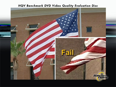

[ATTACHL]11424[/ATTACHL]Flag
Πιθανώς, το video θα σας είναι γνώριμο καθώς είναι πολύ δημοφιλές στον κύκλο των επεξεργαστών video.
Απεικονίζει μία κυματίζουσα Αμερικανική σημαία. Και αυτό το test, όπως και τα προηγούμενα, ασχολείται με jaggies. Η διαφορά είναι πως στην περίπτωση της σημαίας έχουμε real-life εικόνα και όχι pattern. Οι γραμμές που σχηματίζουν οι λωρίδες της σημαίας, καθώς και η περίμετρός της, είναι μία πρώτης τάξεως πρόκληση για τον επεξεργαστή. Μάλιστα, οι γωνίες που σχηματίζονται είναι πολλές και τυχαίες.
Βαθμολογείτε με 0 στην περίπτωση που τα jaggies είναι εμφανέστατα, χωρίς ιδιαίτερη προσπάθεια (οι ακμές εμφανίζονται με "δόντια", "σκαλοπάτια", κλπ). Με 5 όταν το φαινόμενο εμφανίζεται παροδικά και με 10 όταν οι λωρίδες είναι άψογες καθ όλη τη διάρκεια του video.
Εναπόκειται στην κρίση σας να κάνετε χρήση άλλου βαθμού (από 0 - 10) σε περίπτωση που η εικόνα που βλέπετε δεν αντιστοιχεί επακριβώς στην προαναφερθείσα κλίμακα.

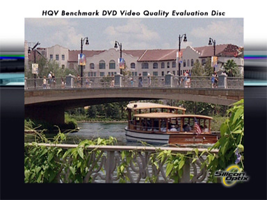

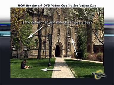

[ATTACHL]11425[/ATTACHL]Picture Detail
Σε αυτό το test βλέπουμε διάφορα μικρά video και καλούμαστε να αξιολογήσουμε τη λεπτομέρεια σε επίμαχα σημεία που μας υποδεικνύονται.
Η λογική λέει ότι η εικόνα συμπιέζεται με αποτέλεσμα την απώλεια λεπτομέρειας σε περιοχές όπως το γρασίδι, οι φυλλωσιές και τα τούβλα. Ένας καλός επεξεργαστής video οφείλει να επανασυνθέσει τη χαμένη πληροφορία.
Μπορείτε να βαθμολογήσετε κατά βούληση, από 0 έως 10, την εικόνα που βλέπετε. Στο scorecard που συνοδεύει το DVD, υπάρχει ενδεικτική κλίμακα, όπως και στα προηγούμενα tests, που ακολουθεί την κοινή λογική. Συγκεκριμένα, προτείνει το 0 στην περίπτωση που τα περιγράμματα είναι θολά ("blurred"), το 5 όταν η εικόνα είναι μέτρια και το άριστα 10 στην περίπτωση που έχουμε ρεαλιστική εικόνα με λεπτομέρεια και ευδιάκριτα περιγράμματα.

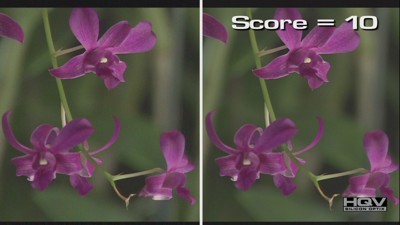

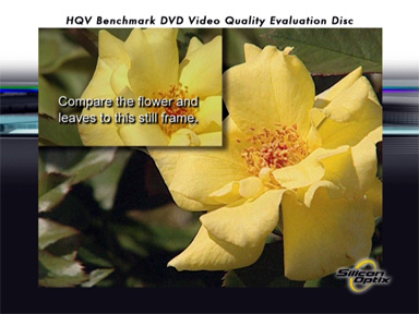

[ATTACHL]11426[/ATTACHL]Noise Reduction
Σε αυτό το test, η φύση παίζει πρωταγωνιστικό ρόλο. Βλέπουμε αρκετά clips με closeups λουλουδιών, ηλιοβασιλέματα, εξωτικά τοπία, κλπ, με τον ουρανό να έχει την τιμητική του.
Θα έχετε παρατηρήσει πως ο ουρανός, και γενικώς οι μεγάλες μονότονες περιοχές στο υπόβαθρο, εμφανίζουν το μεγαλύτερο θόρυβο στις ταινίες που βλέπουμε, ειδικά όταν τις βλέπουμε σε τηλεόραση ή προβολέα παρωχημένης τεχνολογίας. Ο θόρυβος αυτός είναι αποτέλεσμα της συμπίεσης και των αλγορίθμων που χρησιμοποιούνται.
Ένας επεξεργαστής video που σέβεται τον εαυτό του, οφείλει να εμφανίζει τις περιοχές αυτές λείες (smoothed) και απηλλαγμένες θορύβου και τεχνουργημάτων.
Η βαθμολογία που καλείστε να βάλετε στο test αυτό, ακολουθεί - όπως και στο προηγούμενο - την κοινή λογική. Βάζετε 0 όταν ο θόρυβος είναι εμφανέστατος και δεν φαίνεται πως υπάρχει κάτι το οποίο προσπαθεί να τον μειώσει. Βάζετε 10 στην περίπτωση που η εικόνα σας είναι πεντακάθαρη. Οτιδήποτε άλλο, μεταξύ 0 και 10, εναπόκειται στη διακριτική σας ευχέρεια.

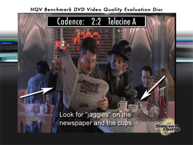

[ATTACHL]11429[/ATTACHL]Telecine A & B Detection
Το τελευταίο test ασχολείται με την γνωστή μας απόπλεξη και έχει το μεγαλύτερο βάρος, καθώς βαθμολογείται έως και 20 μονάδες!
Είναι το clip που βλέπετε στη συνημμένη εικόνα. Η εφημερίδα, με τις αδιόρατες γραμμές κειμένου, αποτελεί εύκολο στόχο/θύμα του telecine. Είναι κι αυτό κλασσικό test επεξεργασίας, όπως οι κερκίδες, οι κεραμοσκεπές, τα καρώ κοστούμια, κλπ. Το clip είναι σε δύο μορφές, διαφορετικούς τρόπους encoding, καλούμενους Α και Β.
Σε αυτό το test, το Benchmark είναι ιδιαιτέρως αυστηρό καθώς σας δίνει τρεις μόνον επιλογές: Βαθμολογείτε με 0 στην περίπτωση που βλέπετε flickering και jaggies και στα δύο clips. Με 15 όταν το Α περνά το τεστ (όχι όμως το Β) και 20 όταν και τα δύο clips βγαίνουν καθαρά.

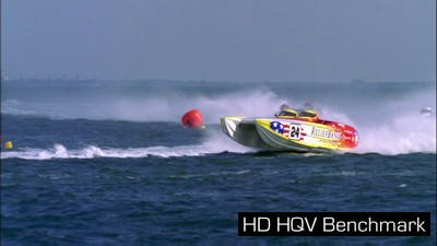

HD HQV Benchmark Intro
[ATTACHL]11434[/ATTACHL]Ο zoglair αναφέρθηκε διεξοδικά τόσο στο ιστορικό της HQV, όσο και στον τρόπο χρήσης και αξιολόγησης με το HQV SD. Τα πράγματα είναι παρόμοια και στην έκδοση BluRay, με τη διαφορά ότι αυτή περιλαμβάνει μόνο τέσσερα τεστ.
Κάτι που θέλω κι εγώ να τονίσω, είναι ότι τα δισκάκια της HQV είναι για αξιολόγηση και όχι για ρυθμίσεις. Είναι ουσιαστικά ένας βιντεο-στίβος μάχης, που θα ξεκαθαρίσει αν το σύστημά μας είναι... πρασινοσκούφης ή ντακότα.
Μάλιστα, επειδή -καλώς ή κακώς- επεξεργαστή βίντεο περιλαμβάνουν τόσο η συσκευή αναπαραγωγής (player ή HTPC) όσο και η συσκευή απεικόνισης (προβολέας ή τηλεόραση), είναι σκόπιμο να αξιολογήσουμε και τις δύο και να επιλέξουμε αυτή με την καλύτερη απόδοση.
Έτσι, για να αξιολογήσουμε τη συσκευή αναπαραγωγής, τη ρυθμίζουμε να εξάγει προοδευτικό (progressive) σήμα, στην εγγενή ανάλυση της συσκευής απεικόνισης. Αν θέλουμε ν'αξιολογήσουμε τη συσκευή απεικόνισης, τότε ρυθμίζουμε ώστε η συσκευή αναπαραγωγής να εξάγει πεπλεγμένο HD σήμα (1080i).
Αν υπάρχει τέτοια δυνατότητα, ενεργοποιούμε το κύκλωμα καταστολής θορύβου (Noise reduction) μόνο στη συσκευή που αξιολογούμε, απενεργοποιώντας το στην άλλη.

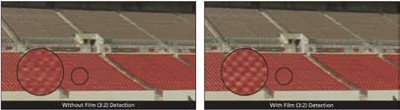

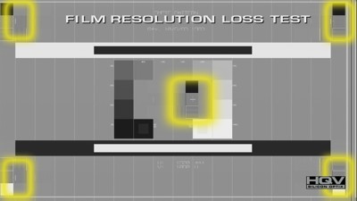

Είναι γνωστό ότι όλα σχεδόν τα κινηματογραφικά έργα και οι περισσότερες τηλεοπτικές σειρές καταγράφονται με ρυθμό 24 fps, προοδευτικής σάρωσης φυσικά. Για να μεταδοθούν από τα συστήματα ψηφιακής τηλεόρασης υψηλής ευκρίνειας (που θα γίνουν εξαιρετικής σημασίας και στην Ελλάδα στο... απώτερο μέλλον), πρέπει να μετατραπούν από p24 σε i60. Αυτό γίνεται μέσω μιας διαδικασίας που ονομάζεται telecine.
Το ενδιαφέρον είναι ότι αυτή η μετατροπή διατηρεί ακέραιο το σύνολο της αρχικής πληροφορίας 1080p24. Ένας επεξεργαστής που έχει την ικανότητα να εντοπίσει την ακολουθία που έχει χρησιμοποιηθεί και να επανασυνθέσει την αρχική εικόνα, μπορεί να εξασφαλίσει τη βέλτιστη δυνατή ποιότητα τόσο από πλευράς λεπτομέρειας όσο και κίνησης. Σε αντίθετη περίπτωση η μισή πληροφορία απορρίπτεται και πάλι, με ανάλογες συνέπειες για την εικόνα.
Το συγκεκριμένο τεστ έχει δύο εκδοχές:
  • Η πρώτη που βαθμολογείται από 0 έως 25 δείχνει ένα pattern με αρχική μορφή 1080p24, μετατρεμμένο σε 1080i60. Αν το inverse telecine διεξάγεται σωστά, οι λεπτές οριζόντιες γραμμές εμφανίζονται σωστά. Αν όχι, αναβοσβήνουν σαν ασπρόμαυρα τετράγωνα.
  • Η δεύτερη αφορά ένα πάνινγκ της κάμερας στις κερκίδες ενός γηπέδου και βαθμολογείται από 0 έως 10 μονάδες. Αν εμφανίζεται moiré ή τρεμόπαιγμα στα καθίσματα, τότε το τεστ θεωρείται αποτυχία.
