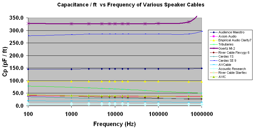

Ας πούμε, όπως λέγαμε και πριν λίγο στο τηλ με το Στέφανο, ένα Goertz δεν θα παίξει καλά με έναν SET των 6 watt (αν και όλοι γνωρίζουμε τα πλεονεκτήματα των SET - ειδικά όταν συνδυαστούν με ένα ΦουΡου ηχείο!).

Απλά επειδή έχουν πολύ υψηλό capacitance, σε σχετικά μεγάλο μήκος καλωδίου ενδέχεται να προβληματίσουν έναν αδύναμο ενισχυτή (και γενικώς ενισχυτές με χαμηλό DF?). Αυτά είναι υποθέσεις βέβαια, δεν έχω κάνει τα ανάλογα πειράματα. :happy_4:
