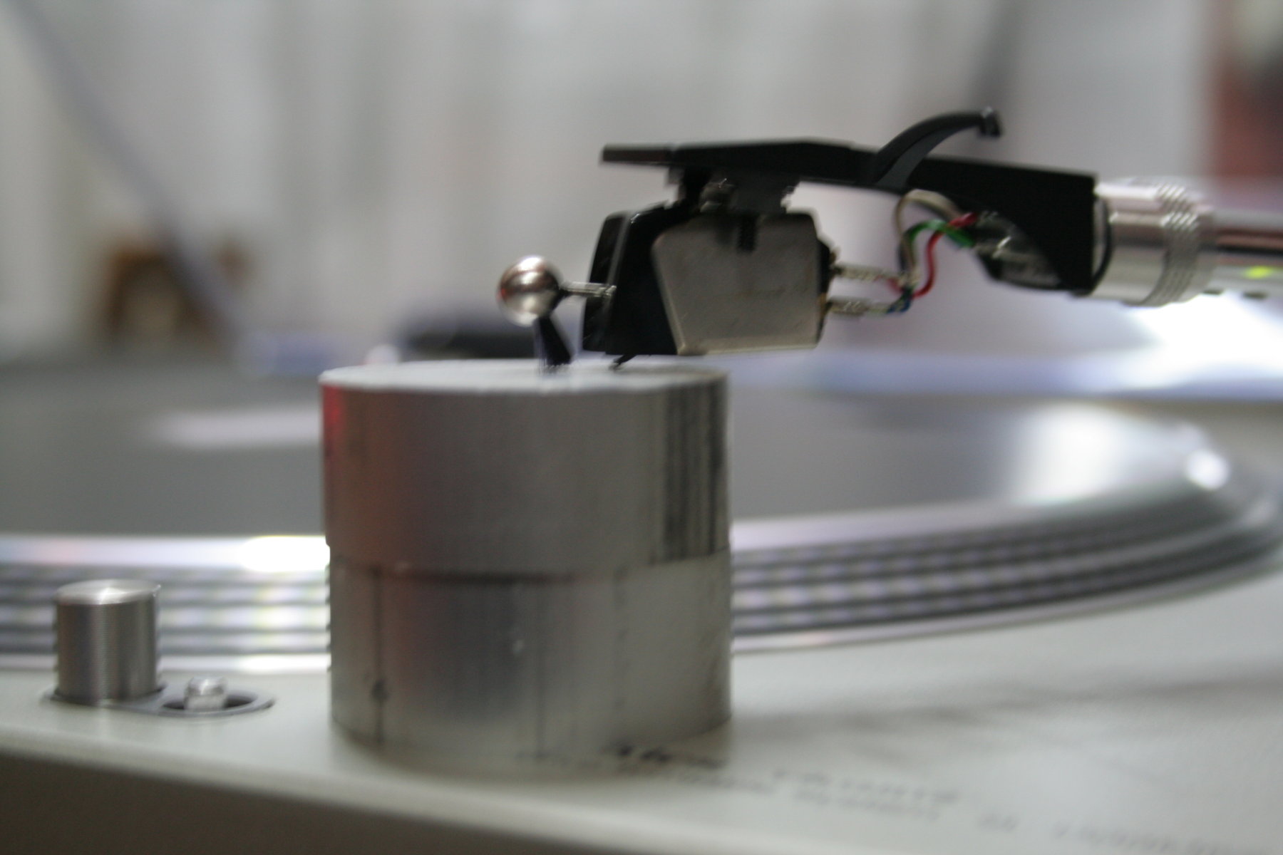

2. Ένα ή δύο αλουμινένια κυλινδράκια ( ενδεικτικά διάμετρος 4 cm ύψος 1,8 cm ) . Θέλουμε μέταλλο ελαφρύ για να έχουμε μετάδοση κραδασμών με μικρή απορρόφηση . Πάνω σε αυτά θα ακουμπήσει η κεφαλή , με μεγάλη προσοχή , όταν θέλουμε να ακούσουμε ( ή να μετρήσουμε τις ταλαντώσεις της πλίνθου ) και όχι μόνο .

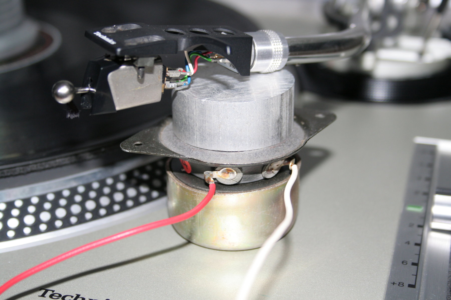

[DOUBLEPOST=1481746222][/DOUBLEPOST]4. Μια γεννήτρια ακουστικών κραδασμών στο ακουστικό φάσμα 1ΚHz έως 5ΚΗz τουλάχιστον . Μπορούμε να την φτιάξουμε με ένα μικρό θωρακισμένο μεγαφωνάκι μεσαίων ή υψηλών με κώνο από χαρτί . που πάνω στον κώνο θα κάτσει ο ένας κύλινδρος αλουμινίου και από πάνω θα ακουμπήσει ο σωλήνας του βραχίονα. Οι δονήσεις από τον κώνο περνάνε στο κύλινδρο , στο βραχίονα , στο σύνδεσμο του headshell , στο ίδιο το headshell και τέλος στη κεφαλή που την στέλνει σαν ακουστικό σήμα στον ενισχυτή και κατά συνέπεια στα ακουστικά μας . Άρα οι συχνότητα στην οποία εξαναγκάζουμε να ταλαντωθεί ο σωλήνας φθάνει στα ακουστικά μας σαν ήχος ίδιας συχνότητας . Δεν βάζουμε τίποτα ελαστικό γιατί δεν θέλουμε αποσβέσεις ( αν και λόγο μάζας έχουμε πάνω στον κύλινδρο αλλά είναι μικρές ) . Το μεγαφωνάκι σε μένα είχε διάμετρο 5 cm και ο κύλινδρος 4 cm οπότε κάθισε για χαρά από πάνω . Η θέση τοποθέτησης της πηγής των κραδασμών σε συνάρτηση με το ακουστικό αποτέλεσμα μας βοηθάει και στο να εντοπίσουμε το ευάλωτο σημείο στο σωλήνα ( εντοπίζεται στο headshell ) . Για να δονήσουμε το μεγαφωνάκι χρειάζεται μια γεννήτρια ακουστικών συχνοτήτων όπως θα αναφέρω παρακάτω ή άλλη εναλλακτική λύση .
5. Μία γεννήτρια ακουστικών συχνοτήτων με υψηλή στάθμη για να διεγείρει το μεγαφωνάκι ώστε να έχουμε τους κραδασμούς στη συχνότητα που επιλέγουμε και να ελέγχουμε τη συχνότητα δόνησης του βραχίονα . Αν δεν υπάρχει γεννήτρια χρησιμοποιούμε το PC ως γεννήτρια και οδηγούμε το μεγαφωνάκι με ένα δεύτερο ενισχυτή ( εκτός αν η στάθμη της κάρτας ήχου είναι ικανή να οδηγήσει το μεγαφωνάκι ) . Εδώ όμως προσέξτε το εξής : η κάρτα πρέπει να είναι σχετικά αξιόπιστη γιατί οι ενσωματωμένες βγάζουν αρκετές αρμονικές που μπορεί να δημιουργήσουν σύγχυση στις μετρήσεις και να έχουμε παρανοήσεις – είναι κρίσιμο και ενδεχομένως να μην παρατηρήσει κανείς αυτό που περιμένει . Εγώ χρησιμοποίησα κανονική γεννήτρια τύπου DDS με χαμηλούτσικες αρμονικές .

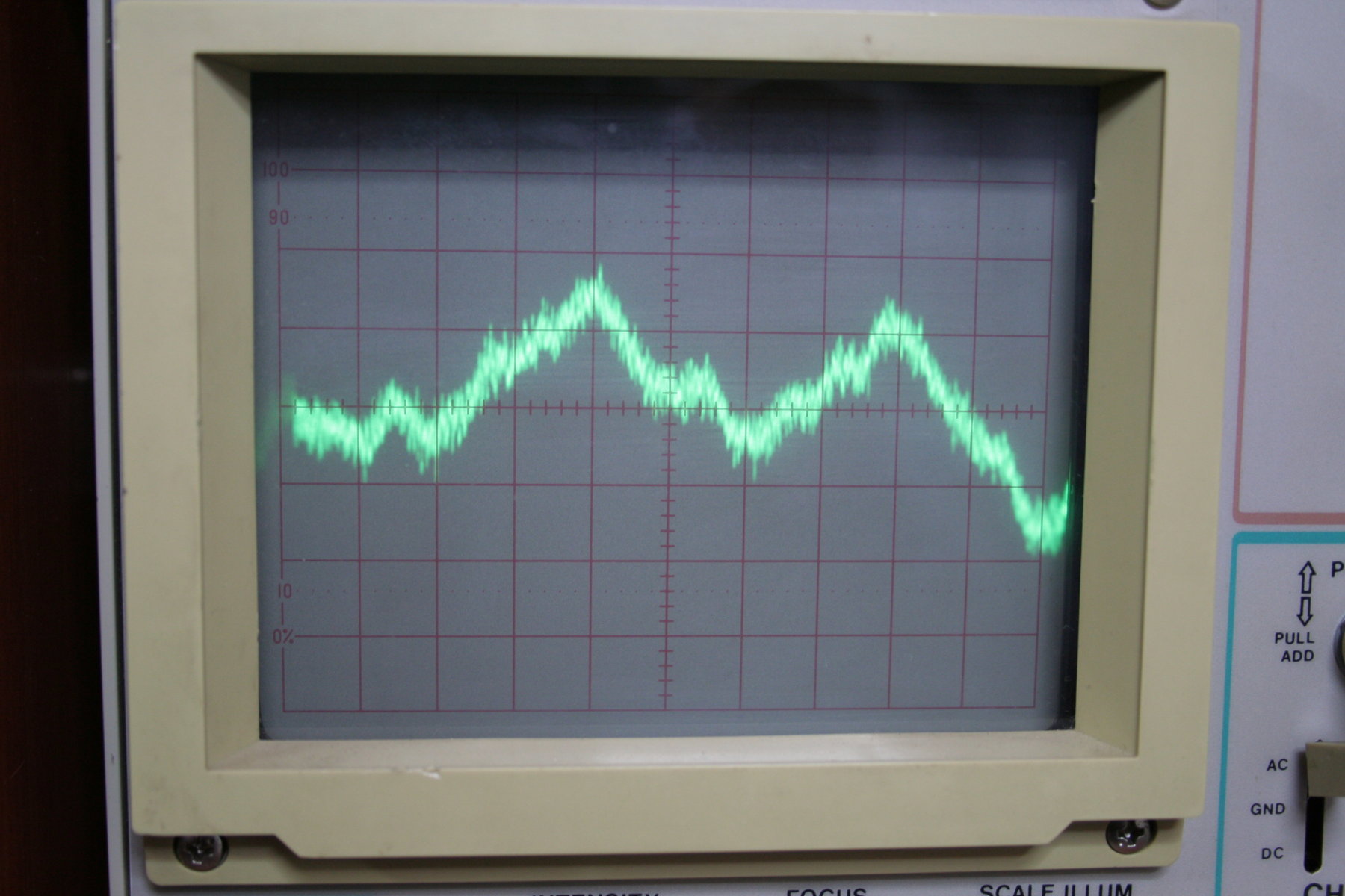

[DOUBLEPOST=1481746712][/DOUBLEPOST]Στη παρακάτω εικόνα φαίνεται το σήμα θορύβου της κεφαλής χωρίς να λειτουργεί ο μετασχηματιστής

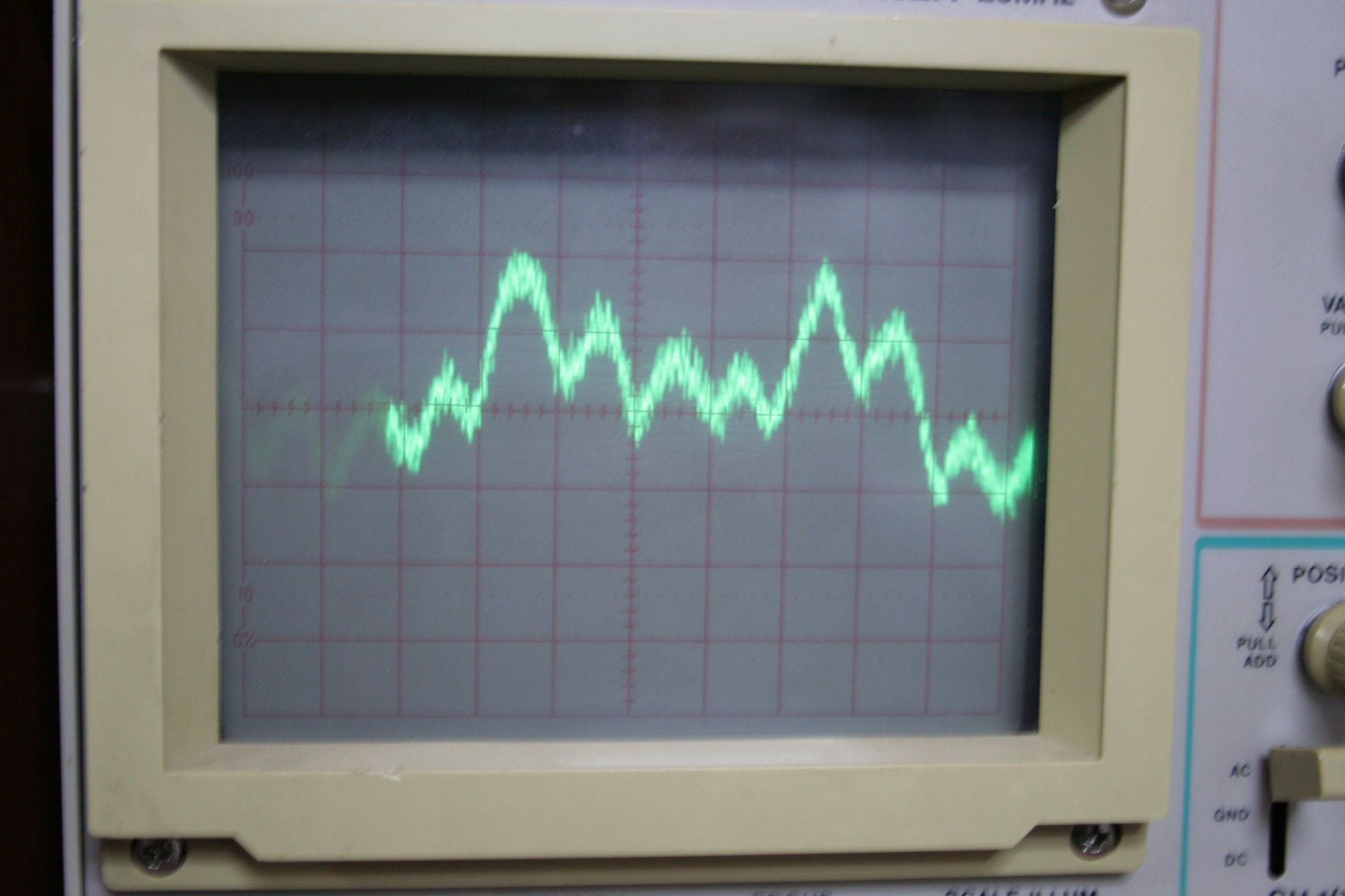

[DOUBLEPOST=1481746852][/DOUBLEPOST]Στο επόμενο φαίνεται η αλλαγή όταν ανοίξει ο μετασχηματιστής και χωρίς να γυρίσει το πλατό . Φαίνεται ξεκάθαρα ότι έχουμε επίδραση που όμως είναι θαμμένη στο θόρυβο.
Η κυματομορφές έχουν ληφθεί από την έξοδο REC του ενισχυτή και συμπεριλαμβάνουν και το θόρυβο που βάζει το κύκλωμα phono .
[DOUBLEPOST=1481746940][/DOUBLEPOST]
[DOUBLEPOST=1481746982][/DOUBLEPOST]Οι γνωστοί γκουρού θα χοροπηδούσαν βέβαια από την εικόνα λέγοντας ότι είναι μια απόδειξη ότι έχουμε επέμβαση στο ηχητικό αποτέλεσμα . Η αλήθεια όμως είναι ότι το επίπεδο αυτού που βλέπει κανείς είναι σε επίπεδο σχετικής στάθμης -70 db και όταν η κεφαλή έπαιζε η σχετική στάθμη μουσικής ήταν περί τα -10 db άρα ….τρίχες . Αν θεωρεί κανείς ότι θα διακρίνει ακουστικό πρόβλημα σε διαφορές στάθμης τουλάχιστον 60 db ( και ενώ τα αυτιά του έχουν ναρκωθεί από την υψηλότερη στάθμη ) μπορεί να τρέφει αυταπάτες - αλλά η ιατρική λέει άλλα …. Να προσέξετε το εξής : η στάθμη θορύβου είναι στα επίπεδα που ανέφερα δεν πολλαπλασιάζεται όταν προστεθεί το ακουστικό σήμα . Βέβαια όταν ο δίσκος γυρίζει με την κεφαλή έχουμε επιπλέον αθροιστικό θόρυβο αλλά αρκετά κάτω από τη μουσική πληροφορία ( μιλάμε για δίσκους σε άριστη κατάσταση και όχι ταλαιπωρημένους ή στα όρια της καταστροφής ).
[DOUBLEPOST=1481747037][/DOUBLEPOST]Όταν το πλατό μπει σε λειτουργία περιστροφής οι ταλαντώσεις στο πλατό αυξάνονται και ο λόγος είναι γιατί τα κυκλώματα ζητούν περισσότερο ρεύμα οπότε ο μετασχηματιστής ζορίζεται περισσότερο και ταλαντώνεται ποιο έντονα . Μερικοί λανθασμένα αποδίδουν την αύξηση της ταλάντωσης στο μοτέρ και στον άξονα περιστροφής . Αστεία άποψη γιατί πολύ απλά σταματήστε με το χέρι το πλατό και θα συνεχίσετε από τα ακουστικά να ακούτε το ίδιο αποτέλεσμα . Η ώθηση του μοτέρ δεν έχει καμία επίδραση και μπορείτε να το δείτε αν ακουμπήσετε τη κεφαλή επάνω στο πλατό ενώ είναι σταματημένο και κρατώντας το ακίνητο , βάλτε το σε λειτουργία περιστροφής ( προσοχή μη διαλύσετε τη κεφαλή – το πλατό να το κρατήσετε ακινητοποιημένο ) θα διαπιστώσετε ότι δεν αλλάζει στα ακουστικά σας το παραμικρό ( εκείνη την ώρα τα πηνία ώθησης έχουν τα μέγιστα ζόρια . Εγώ στο spectrum δεν είδα να αλλάζει τίποτα σε όλο το φάσμα άρα και από τα όργανα είμαστε εντάξει . Για τους γνώστες ηλεκτρονικών είναι προφανές άλλωστε αν μελετήσει κανείς το ηλεκτρονικό σχέδιο στο ολοκληρωμένο που ελέγχει τα πηνία του κινητήρα .

Χρησιμοποιώντας τη γεννήτρια ακουστικών κραδασμών και τη γεννήτρια συχνοτήτων ( τα έχω περιγράψει στο κομμάτι τι χρειαζόμαστε στο μέρος 4 και 5 ) άκουσα με τα ακουστικά μικρά βυθίσματα στις συχνότητες ( σε Hz ) 1400-1500 ( αισθητή ) , 3000-3150 ( λιγότερο αισθητή ) και 4250-4300 ( οριακά αισθητή ) . Σε πρόγραμμα μουσικής ενδεχομένως αυτές οι μικρές συγκεκριμένου φάσματος απορροφήσεις να προσθέτουν ένα μικρό χρωματισμό ( πολύ μικρό και για προσεχτικά αυτιά ) .
