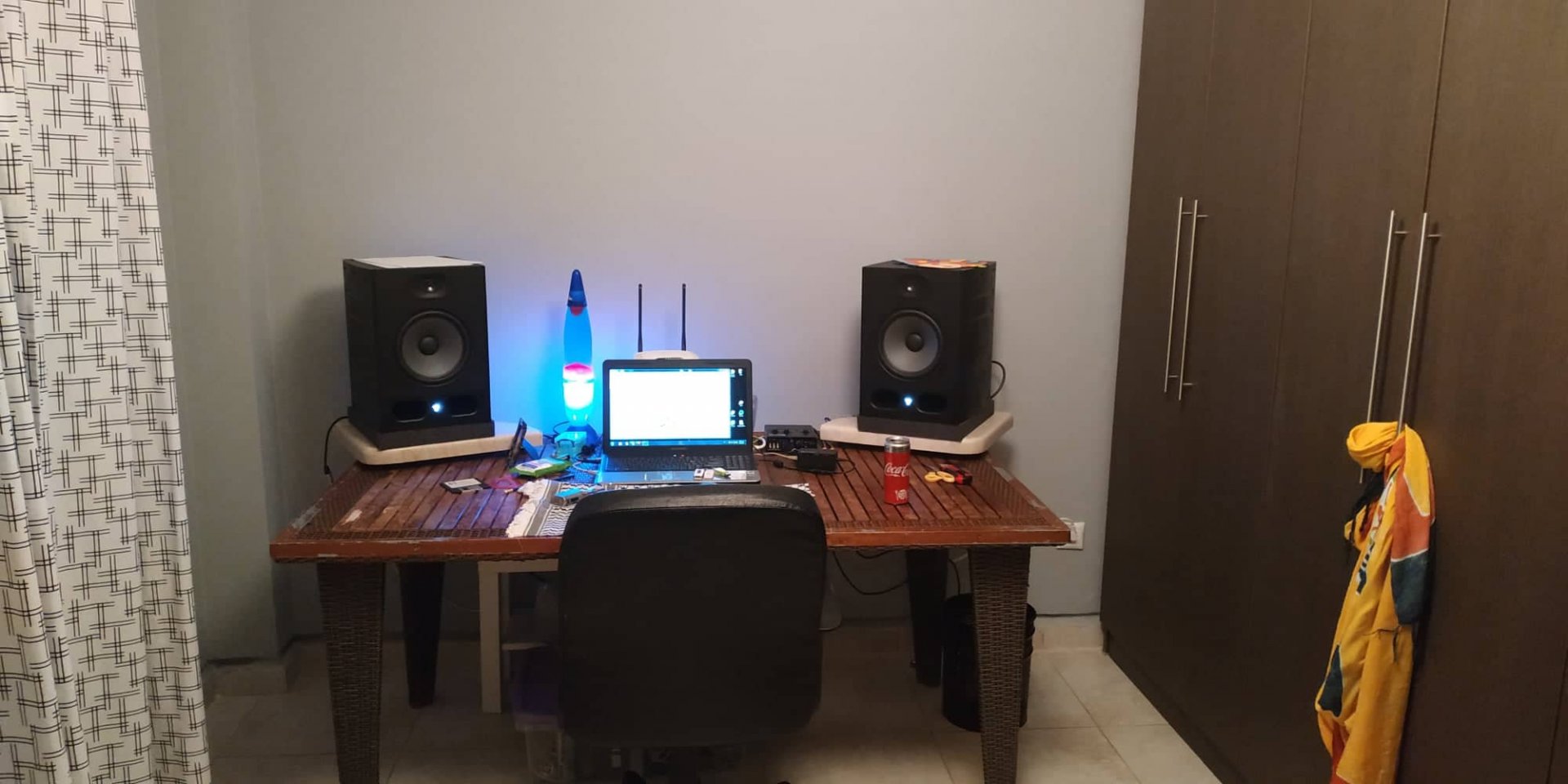

Έχω (πλέον) ένα dedicated δωμάτιο στο σπίτι και σκέφτομαι ότι πριν γίνει οποιαδήποτε
αναβάθμιση σε ηχητικό εξοπλισμό θα πρέπει να φροντιστεί ο χώρος.
Διαστάσεις του δωματίου 2,56χ4,00χ2,60 ύψος-μήκος-πλάτος αντίστοιχα.
Η ακρόαση γίνεται 99% nearfield.
Ηχεία(Focal alpha 80) τοποθετημένα στην μικρή πλευρά του δωματίου.
Απόστασεις
42 cm από τον τοίχο πίσω τους προς το κέντρο του κώνου,
118 CM απόσταση μεταξύ των κώνων,
71 cm απόσταση ηχείων από πλαινές επιφάνειες
125 cm απόσταση θέσης ακρόασης από τον τοίχο όπισθεν των ηχείων.
Εβαλα τα ηχεία όσο γίνεται πιο κοντά στον ΄πίσω τοίχο για να κερδίσω λίγο gain.
Tα tweeters σημαδεύουν πίσω από τα αυτιά μου και είναι στο ύψος τους.
Η θέση ακρόασης προσπάθησε να καλύψει τον κανόνα του 38% στο μέτρο του δυνατού λόγω
τραπεζιού στο οποίο είναι τα ηχεία.
Η πρώτη αλλαγή θα είναι η μετακίνησή τους σε σιδερένιες βάσεις για να αποφύγω πρώτες
ανακλάσεις πάνω του και μικροσυντονισμοί που συμμαζέυτηκαν εν μέρει με βαριές πλάκες
μαρμαρου πανω στα οποία κάθονται τα ηχεία με foam ανάμεσά τους πετυχαίνοντας έτσι
μηχανική απομόνωση αλλά όχι γείωση οποτέ οι συντονισμοί επιστρέφουν στο ηχείο.
Ο χώρος όπως αναμενόταν κουδουνίζει.Αποκρουστικά.

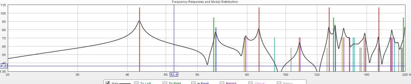

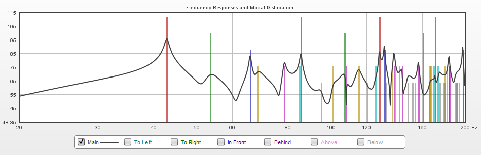

Υπολογίζω ότι έχω στάσιμα στον οριζόντιο άξονα στα 43 , 86 , 129 χερτζ κοκ
343 / (4,00*2)= 42,87

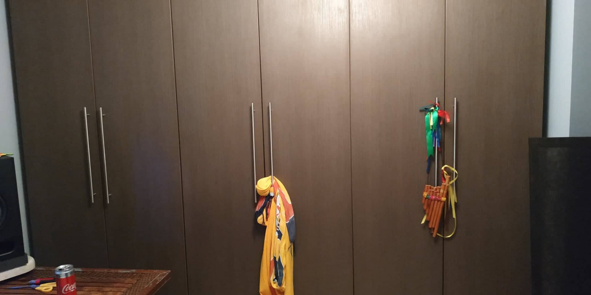

1.Δεξιά του δωματιου υπάρχει τεράστια ντουλάπα που έχει μπει στην εσοχή του
δωματιου.Χωρίς αυτή, το δωμάτιο προεκτείνετε προς τα δεξιά κατά 84 cm σε βάθος.
Μου έχει κόψει δλδ από το δωμάτιο 2,5ύψοςχ2,67μήκοςχ83 βάθος.
Εγώ θα πρέπει να υπολογίζω τις διαστάσεις του δωματιου με ή χωρίς την ντουλάπα?

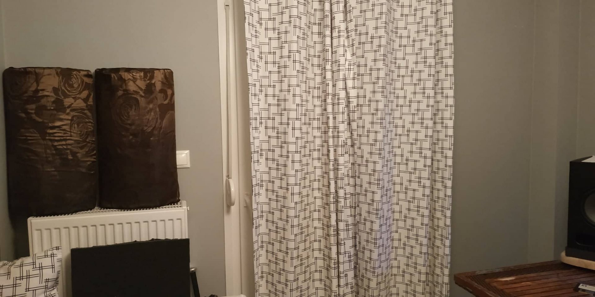

2.Στις πρώτες πλαινές ανακλάσεις έχω μπαλκονόπορτα αριστερά και την ντουλάπα δεξιά.Αν
υπηρχε τοίχος και στις 2 πλευρές θα έβαζα απορροφηση.Τώρα έχω μια χοντρή κουρτίνα στην
πλευρά της μπαλκονόπορτας και από την πλευρά της ντουλάπας με κοιτάζουν αγέρωχα τα
χερούλια.Τι κάνουμε?

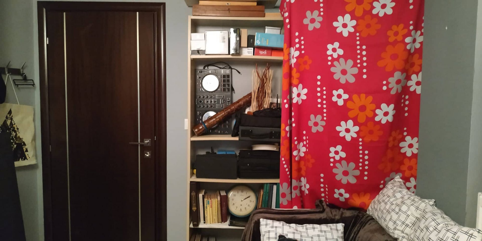

3.Πίσω από τη θέση ακρόασης υπάρχει βιβλιοθήκη που υποτίθεται προσφέρει ένα μικρό
βαθμό διάχυσης.Την κρατάω ή την αφαιρώ και βάζω κάποιου είδους απορροφητική διάταξη?

υγ. γράφημα με το simulation του rew
Απόστασεις
(ίσως ακόυγεται χαζή η ερώτηση αλλά μου λείπει η σωστή απάντηση
Η ντουλάπα είναι σα να μην υπάρχει για τα μπάσα και πρέπει να υπολογίσεις το συνολικό πλάτος του δωματίου.
Φιλε μου,εκτος το μικρο του χωρου εχεις ενα ακομα τεραστιο μειονεκτημα.Οι 2 διαστασεις ειναι σχεδον ομοιες που σημαινει ακομα σοβαροτερα προβληματα.Προτου αρχισεις την επιλυση,μπορεις να αλλαξεις δωματιο;
Πρέπει να υπολογιστούν οι διαστάσεις αγνοώντας τη ντουλάπα, οπότε δε θα είναι ίδιες.

Μου διεφυγε οτι η μετρηση ειναι με τη ντουλαπα.Οι τοιχοι του δωματιου πρεπει να μετρηθουν σαν συνολικος ωφελιμος χωρος.Επιμενω στην αλλαγη δωματιου διοτι το Simulation ειναι τραγικο.
Αν οχι,πρεπει να γινει αλλαγη των θεσεων με βαση την πιο ομοιογενη αποκριση στο REW για αρχη.

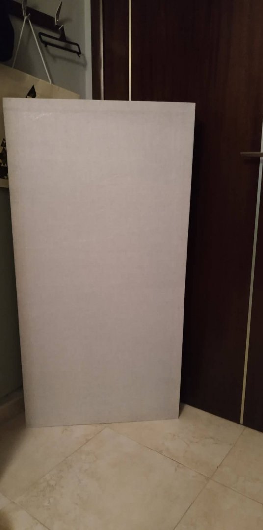

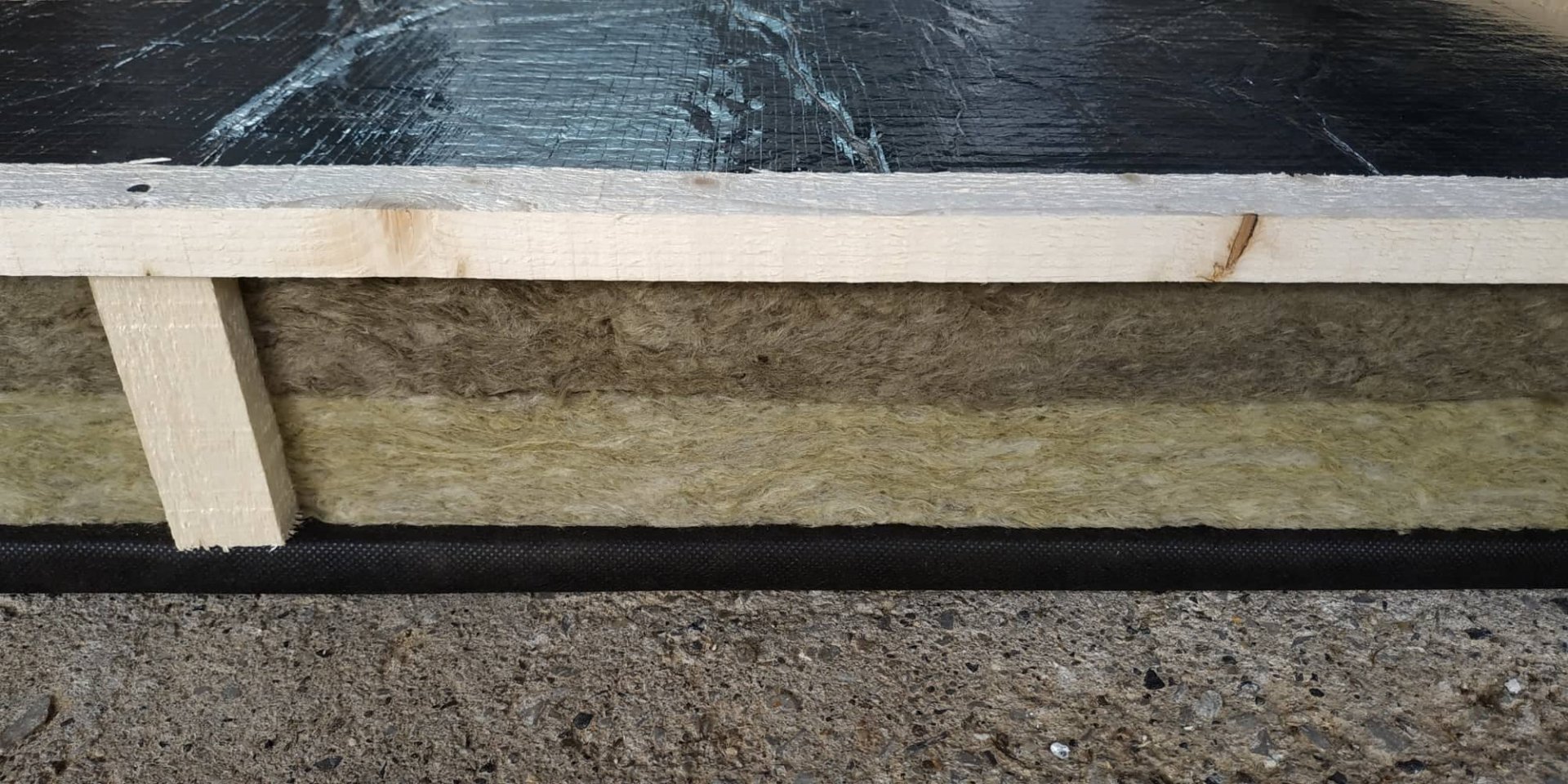

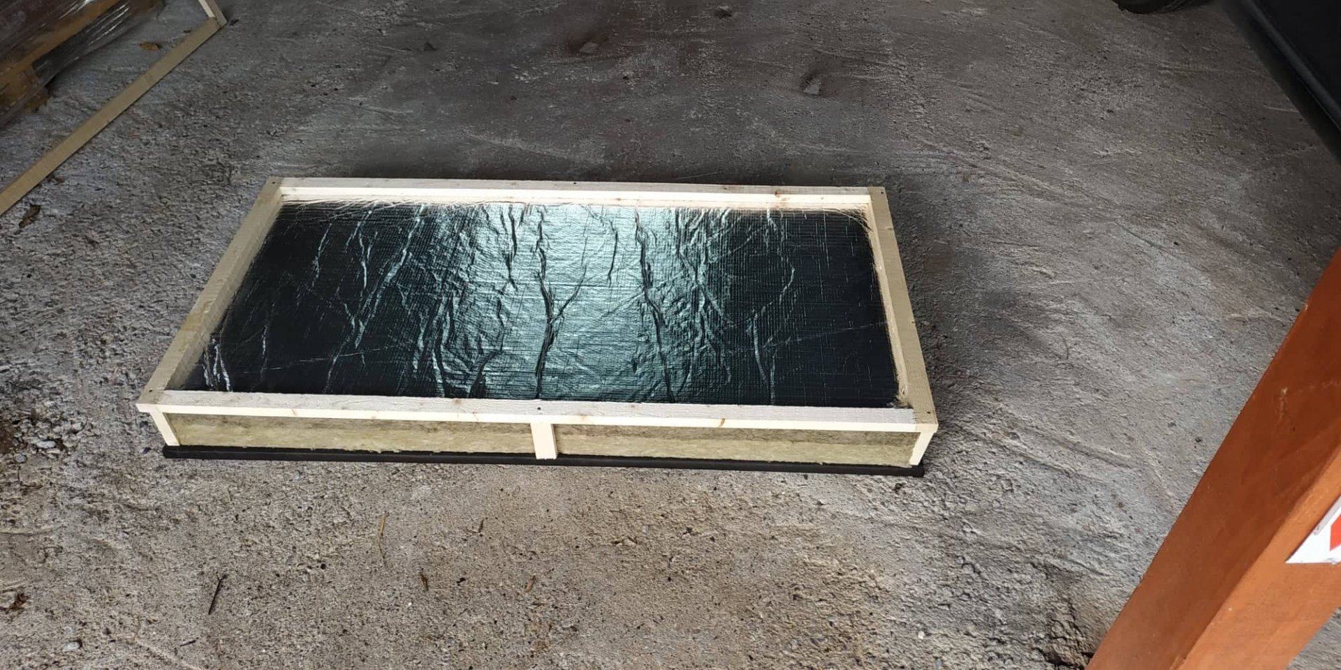

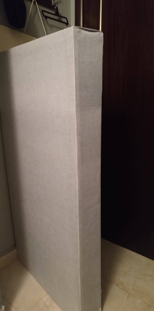

Λοιπόν σήμερα βρήκα χρόνο και έφτιαξα 2 πανελ απορρόφησης με διαστάσεις 120χ60 και πάχος 10cm πετροβάμβακα 2 στρώσεις των 5cm μπροστά με φύλλο αλουμινίου(τύπου FRK) και πίσω χωρίς, πυκνότητας 50kg έκαστο.Πίσω τοποθετήθηκε ένα γεωύφασμα για να συγκρατεί τη βρωμιά του πετροβάμβακα και μπροστά ένα φτηνό ύφασμα χωρίς πυκνή ύφανση για να έχει διαπνοή.Το σχέδιο είναι αυτό και με βοήθησε πολύ μια παρόμοια κατασκευή που έκανε μέλος του φόρουμ την οποία δεν την βρίσκω τώρα θα τη βρω και θα βάλω λινκ.
τα πάνελ μπήκαν προσωρινά και εντελώς πρόχειρα στις γωνίες πίσω από τα ηχεία.Η διαφορά με μόνο 2 πανελάκια είναι άξια λόγου.Πιο σφιχτό μπάσο και μια τάση να στρίβεις πιο δεξιά το volume.Δεν σε ενοχλεί η πιο μεγάλη ένταση.

Βάλε ένα υποθετικό sub (και μετά 2) αφού παίζεις με το simulation και ξεκίνα να τα δοκιμάζεις σε διάφορες θέσεις...
Δυστυχώς το mode στα 43 δεν θα παλευτεί εύκολα...

Ωραια πανελακια εφτιαξες:hi:.Δε χρειαζεται να φτιαξεις καμια μεμβρανη αυτα που εφτιαξες ειναι χρηση τομη συνδιαζουν μεμβρανη και ευρεου φασματος εξαιρετικα...εστω και ακουστικα οτι ακουσες διαφορα επιβεβαιωνεται..
Ιδια και στο ταβανι κρεμαστα απο πανω σου και πισω πανω απο τη βιβλιοθηκη στο ταβανι στις 4 γωνιες του εαν σε βολευει και σαρεσει αισθητικα...
Η ντουλαπα ειναι ασταθμητος παραγοντας μπορει να επηρεασει απο ελαχιστα εως και αρκετα τις χαμηλες εξαρταται το γεμισμα της...μην την υποτιματε... το γεμισμα να εξυπηρετει και τον αρχικο σκοπο της δηλαδη με ρουχισμο-κλινοσκεπασματα.
lEDE θελει χωρο για να φτιαχτει και εχει μειονεκτηματα στα ορια του ως προς την rt ,αλλαζει αναλογως του σημειου συμπεριφορα γιαυτο το αφηνεις μην επεκταθω...

Βάλε λινκ του υφάσματος, αν θες, να υπάρχει σαν πληροφορία μελλοντικά.
Η την ονομασία του.
5.283
6.429
To υφασμα δεν παιζει κανενα ρολο γενικως ειδικα οταν ακολουθει frk.
View attachment 175645 View attachment 175644 View attachment 175646 View attachment 175643

Εδώ συμβαίνουν τα εξής πράγματα :
- Ο προσομοιωτής δωματίου από το REW δεν είναι απολύτως ακριβής όποτε το σχήμα δωματίου θα ξέφευγε από το τέλειο παραλληλεπίπεδο.Χρειάζεται επιτόπια διερεύνηση με UMIK και μετρήσεις και υπό συνηθισμένη διαρρύθμιση καθημερινής ακρόασης,όχι έκτακτες επεμβάσεις.
- Η χρήση ανεξάρτητων μονάδων sub προτείνεται διότι έστω και αν έχεις την εντύπωση ότι τα 8ιντσα μεγάφωνα φορτίζουν αρκετά τον μικρό χώρο,η εμπλοκή πρόσθετων μεγαφώνων για τις χαμηλές θα τον φόρτιζε...με ομαλότερο κι ευκολότερα διαχειρίσιμο τρόπο.Εκτιμώ δε ότι αυτό που εκλαμβάνεις ως επάρκεια στην ενέργεια χαμηλών θα είναι παρασιτική ενέργεια από ιδιορρυθμούς.
