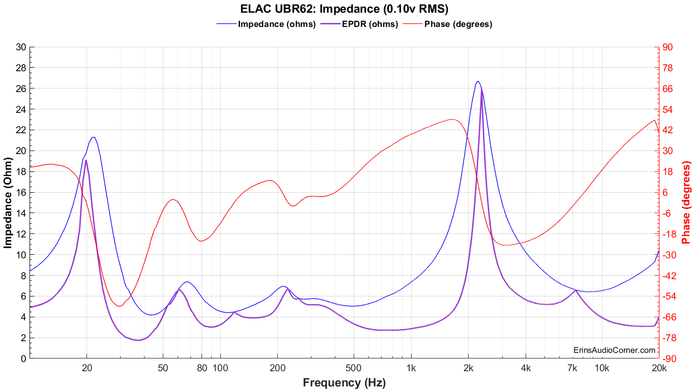

Elac ubr 62, τρίδρομο, ομοαξονικό κοντά στο χιλιάρικο παρά πολύ συχνά. Παρά πολύ όμορφο για το σαλόνι. Με οικονομικό ομοσταυλο σαμπ.

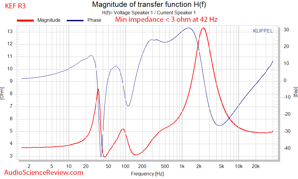

Εναλλακτικά, kef r3 που θα βγαίνουν σιγά σιγά σε προσφορά κοντά στο χιλιάρικο τώρα με τη κυκλοφορία των meta.
KEF R3... Όχι
ELAC UBR-62 ... Όχι
