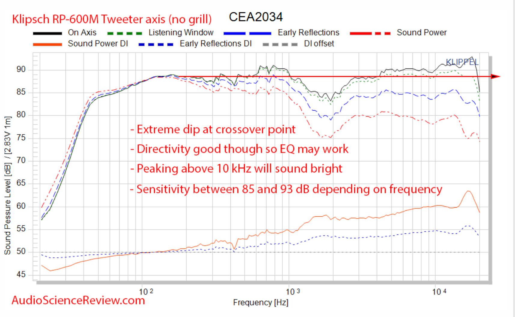

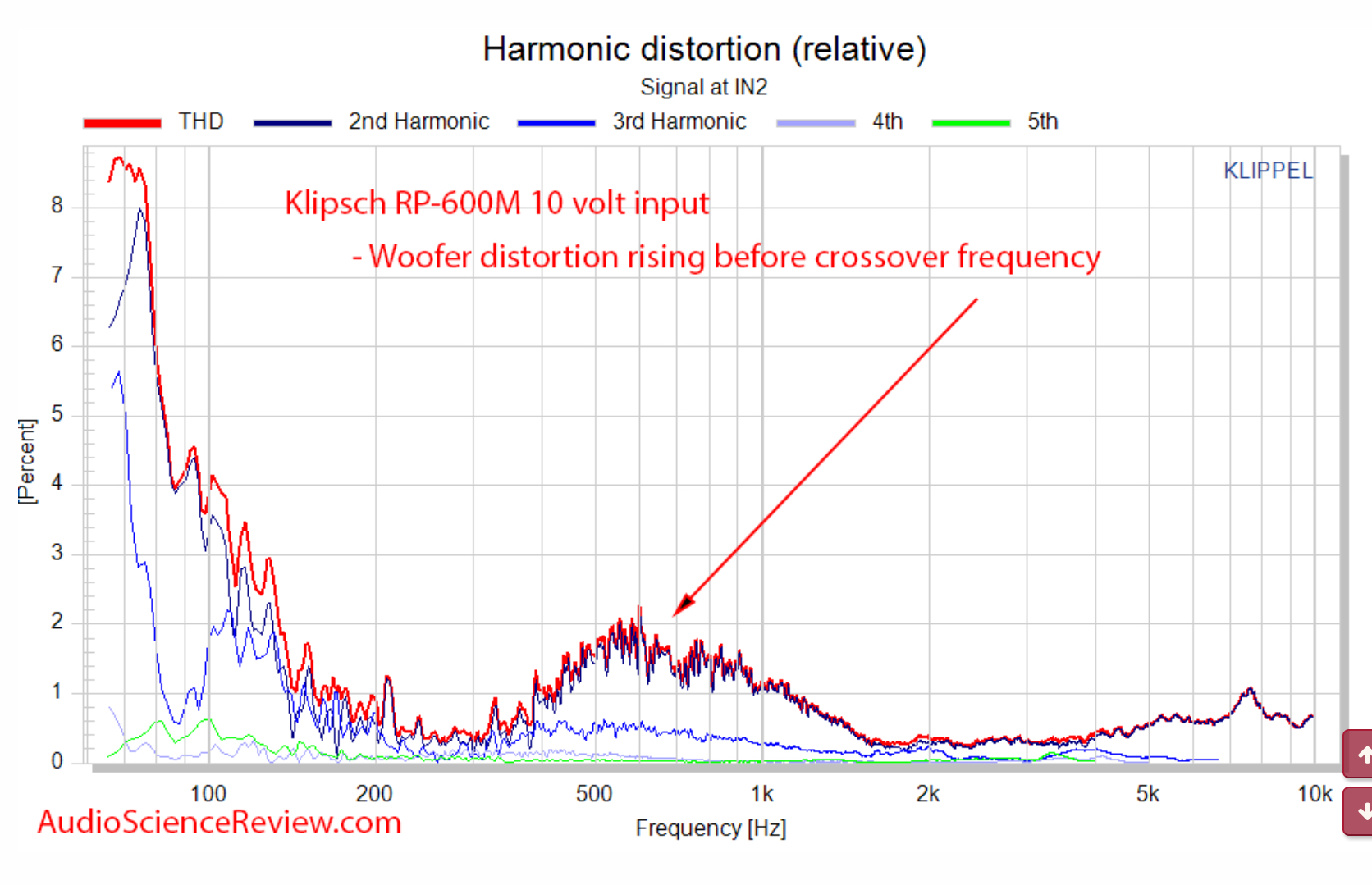

Ενδιαφέρουσα η περίπτωση των kef που σου προτείνει ο φίλος παραπάνω, αλλά επειδή αναφέρεις πως
<<Μεσαία πρίμα τα θέλω πολύ καθαρά. Θέλω να διακρίνω όργανα και φωνές αρκετα καλά.>>
εγώ θα σου πρότεινα τα Klipsch rp-600 από τα οποία έχω πρόσφατη θετική εμπειρία σε σπίτι φίλου, με την προϋπόθεση όμως της δοκιμής με τον ενισχυτή σου, προ αγοράς, κάτι που νομίζω είναι εφικτό, τουλάχιστον εντός Αττικής. Ενδείκνυνται βέβαια περισσότερο θα έλεγα για μεσαίες αποστάσεις, αλλά οι κόρνες τους δεν μου φάνηκαν κουραστικές ή ενοχλητικές, για την ακρίβεια μάλλον το αντίθετο.
Δεν μετράνε καλά
