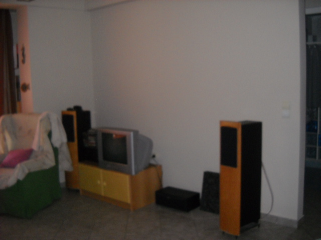

Δεν ειναι σιγουρα το βιολογικο μου ρολοι που χτυπαει αλλα η ωρα του πολυκαναλου που εδω και καιρο εχω αποφασισει να ασχοληθω αλλα ο βασικοτερος οικονομικος ηταν και θα ειναι το βασικοτερο εμποδιο ,ετσι πολυ προσωπικη εργασια και diy οπου μπορω θα δειτε ξεκινωντας απο τις πρωτες φωτο χωρου
που θα παει θα τις πετυχω τις φωτογραφιες (και τα χρωματα ειναι οτι ναναι..) τωρα που καταφερα να τις ανεβασω :D

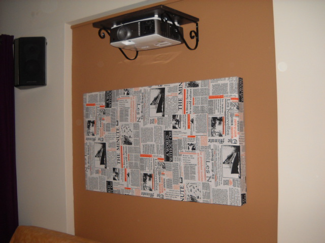

χρωματα ειναι ηδη μπεζ ανοχτοχρωμο και υπηρχε καβα σκουρο καφε στην αποθηκη μαζι με το γκριζουλι που θα σκασει διπλα στην οθονη παμε φωτο λοιπον..
αφου πριν εχει κρεμαστει κουρτινοξυλο ινοξ που θα τρεχει απο τοιχο-τοιχο για συσκοτιση αλλα θα εχει και διπλο ρολο (περασμα καλωδιωσεων...)

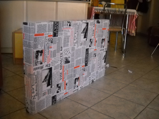

και παμε τωρα στην οθονη τι αλλο σταθερη diy στη αρχη ειπα 120'' αλλα δυστυχως η δειψα μου για εξτρα ιντσες δεν υπολογισα το βελουδινο πλαισιο και ταλαιπωρηθηκα στην μετασκευη και μαλιστα αφου ειχε ασταρωθει και ντυθει το πλαισιο οποτε επεσα στις 110"
κυριως επιφανεια προβολης mdf 10mm εδω ασταρωμα στο πλατισκαλο..

Μπράβο πολύ καλή δουλεία ειδικά με το κουρτινόξυλο και τα καλώδια , μόνο και μόνο που το φτιάχνεις μόνος σου παίρνει άλλη αξία....

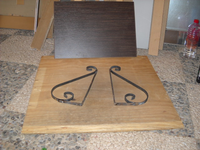

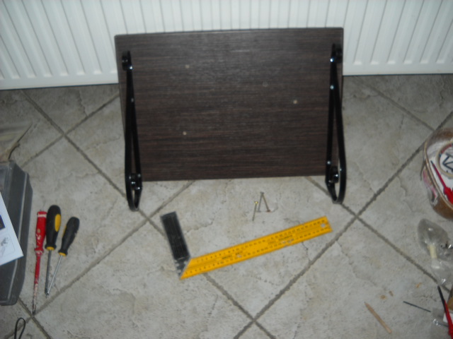

βαση προτζεκτορα τι αλλο ντουικη, ενα ζευγος καραβολα, λαμα ρεταλι και ενα κομματι μελαμινη ...

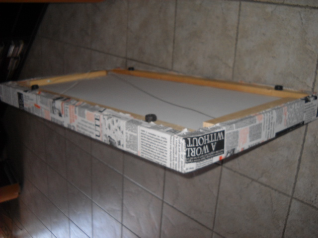

προτιμηθηκε η λυση τελαρου πανω απο τον καναπε και μεσα το μονωτικο γιατι ετσι ειναι τελιως γωνιασμενο και δεν αλιωνεται το σχημα του, το δε παχος εμεινα στα 5 εκατ για αισθητικους λογους τα δε λαστιχενια ποδαρακια εδωσα ακομη 2 εκατ(περαν των ηδη 2 εκ) αυξανοντας τον πισω αερα απο το πανελ χωρις να αυξηθει αισθητικα ο ο ογκος του αυτα για σημερα....

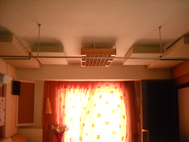

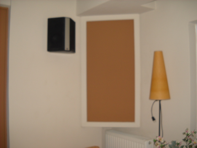

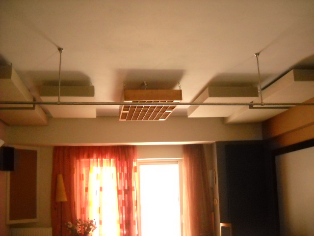

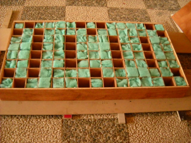

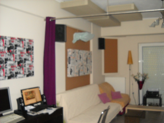

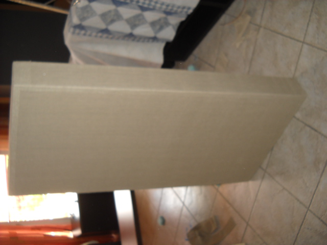

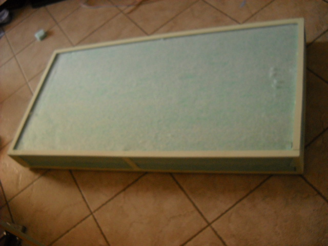

μετα απο 2μιση μηνες κατασκευων και μετρησεων και μερικων ψιλοαλλαγων καταληξα οτι επρεπε οποσδηποτε να εκμεταλευτω το ταβανι , οχι οπως τα μεγιστα αυτου μιας και λοξα πανελ και αλλα και κενα πισω απο αυτα δεν θα μπορουσαν να σταθουν οπτικα σε ενα κατοικισμο χωρο οποτε εκανα τις αναλογες υποχωρησεις...

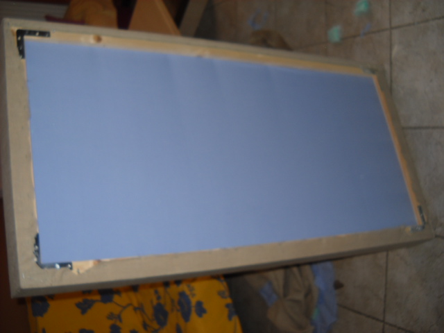

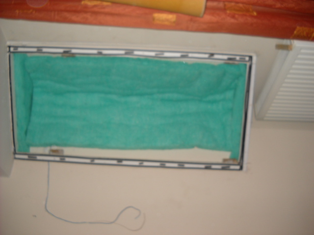

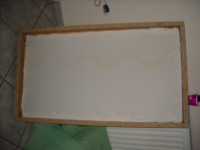

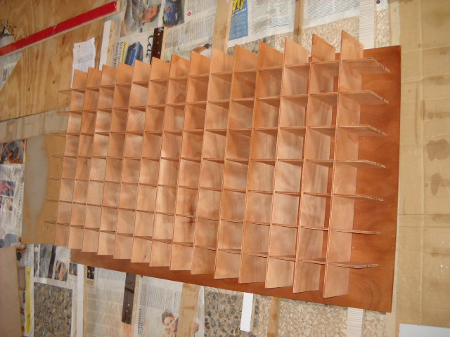

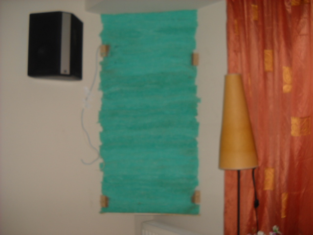

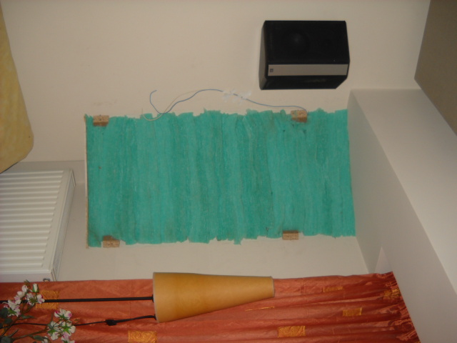

πισω γωνια superchunk 60χ120 που ομως δεν δουλεψε καλα και ετσι πηγα σε τυπου μεμβρανη με 3χιλιοστα mdf..
εσωτερικο
και εξωτερικο και κορνιζα για να πατησει στεγανωποιησει το κουτι..
για ταβανι επεξαν 6 πανελς 60χ120χ12 εκατ με περιπου 8 εκατοστα απο ταβανι (περι τα 10 ομως το απορροφητικο)

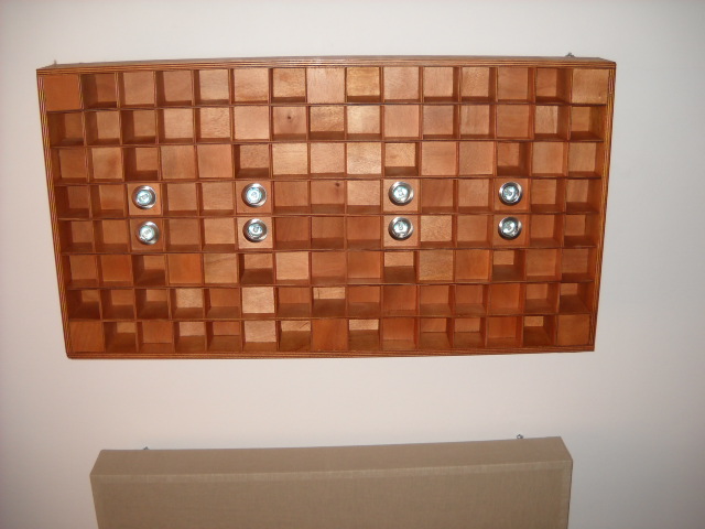

και διαχυτης στη μεση του ταβανιου εκτελωντας και χρεη φωτιστικου περιπου στις ιδιες διαστασεις με τα πανελς

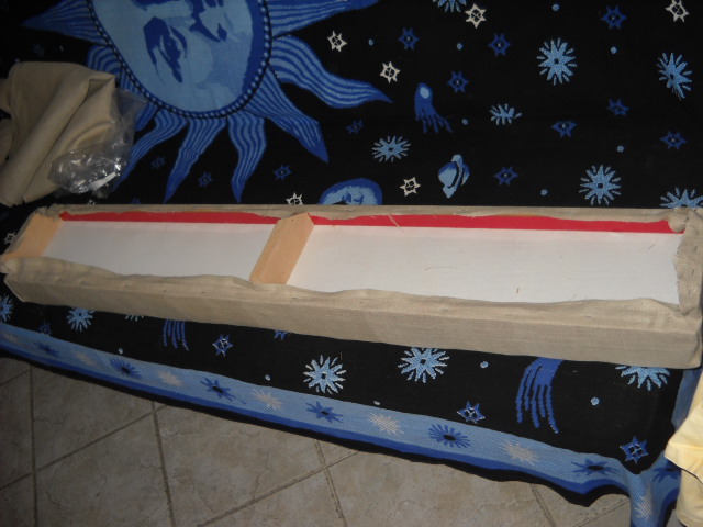

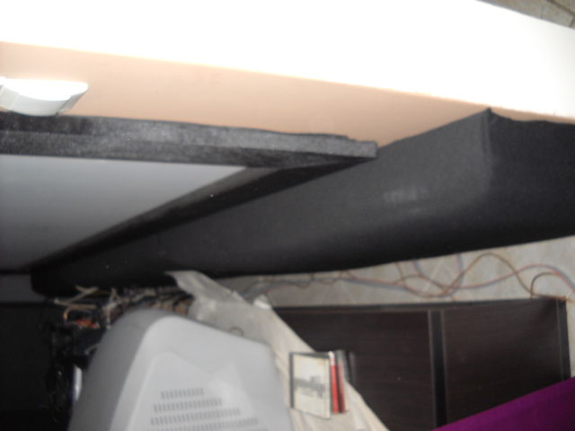

και κατω απο την οθονη 3μετρα επι 50 εκατοστα παχους επισης 10 εκατοστα επισης πανελς

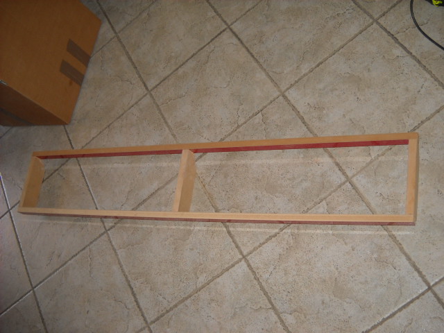

στο βαθος διπλα στην οθονη επισης δυο πανελς 2,50 υψος επι 60 εκατ πλατος , 10εκατ παχους ..
αλλα 2 πανελς ενα επσιης 60χ120χ10 κατω απο τον προτζεκτορα και ενα του μετρου πανω απο τους υπολογιστες λιγο εξω απο τον κυριο χωρο..

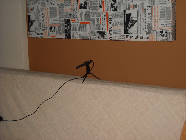

και εδω το μικροφωνο δυστυχως μονο 25εκατοστα απο τον πισω τοιχο αφου εκει ειναι παιζει και το κεφαλι ...

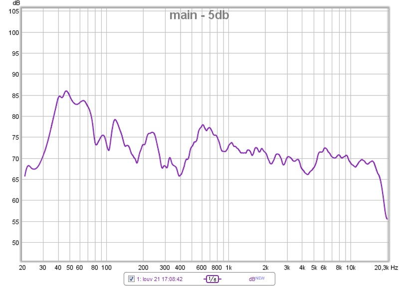

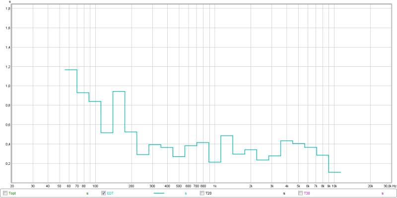

θα ποσταρω τις πλεον τελευταιες μετρησεις (λιγο ποιο αυστηρες απο τις πρωτες μου σε αλλλο νημα.)μιας και στο θεμα παρεμβασης με "παθητικο τροπο" εχω τελιωσει σχεδον..

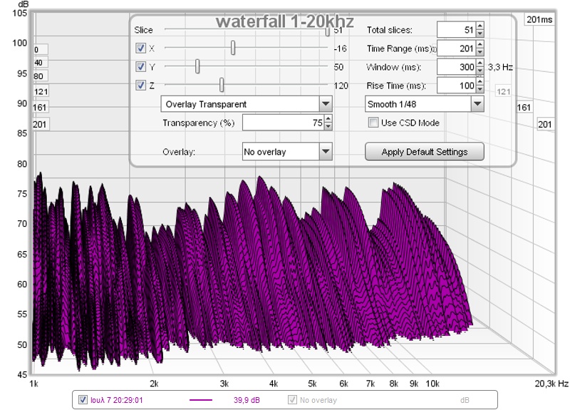

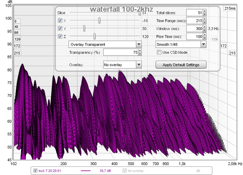

θελω να συμπληρωσω μιας και πολυ νεος και ασχετος με τα των μετρησεων προσπαθω να κανω οσο λιγοτερα λαθη διατηρωντας οσο ποιο σταθερα τις συνθηκες που γινονται οι μετρησει , οπως ακομη και μικρες μετατοπισεις του μικροφωνου εστω και 2 εκατοστα μπορει να μας βγαλει αλλα πραματα τουλαχιστον στο θεμα των περισσοτερο κατευθυντικων συχνοτητων ..
τελος αυτα που ακουγα ως αλλαγες χειροτερες καλυτερες ηταν παντα ταυτοτισιμες των μετρησεων , μεχρι στιγμης δηλ δεν ακουσα κατι που να δειχνει καλυτερα και να ακουγεται καλυτερα η και το αντιθετο..
θα χωρισω τις επεμβασεις στο χωρο σε δυο μερη της απορροφησης και της διαχυσης μιας και το καθε μερος εκανε κατι το διαφορετικο ακουστικα και εξηγω..
οι απορροφησεις εδωσα πολυ καλυτερη εικονα ξεκαθαρη και σταθερη αλλα η απορροφωμενη ενεργεια ειχε ως αποτελεσμα να χαθει η ζωντανια (που ουσιαστικα ηταν οι αντανακλασεις που πανηγυριζαν) που μονο εικονα δεν εδειναν και ανεβαζωντας λιγο την ενταση επικρατουσε το χαος..
επισης το αλλο πολυ σημαντικο σου δεινεται η αισθηση οτι καταβαινει και ποιο χαμηλα !!! το δε συνολικο αποτελεσμα ειναι πολυ ομαλο παντα συγκρτικα με πριν ..
η διαχυση τωρα εδωσε τον αερα που ειχε χαθει απο την απορροφηση δεινοτας ποιο τρισδιαστατη εικονα , ισως το κομματι που δεν περιμενα να με εντυπωσιασει τοσο πολυ ...
τωρα σειρα εχουν ισοσταθμιση και η ευρεση ενος av που να φερει στα ισα του...

Τελικα τα πανελς στο ταβανι εχουν και ενα ωραιο αισθητικο αποτελεσμα !

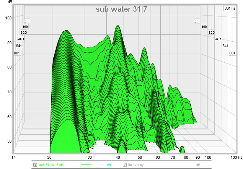

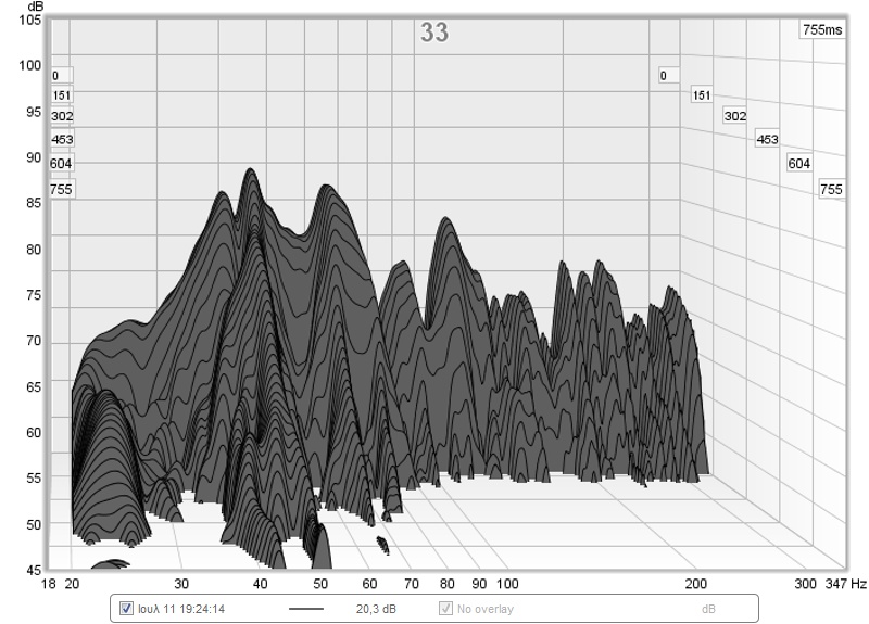

ορθη επαναληψη, το ανω waterfall sta 80 -300 hz ειναι απο τα main του σαμπ ειναι το κατωθι
εαν δεν αυξησεις πολυ το παχος και την αποσταση απο το ταβανι ειναι πολυ εντυπωσιακα σαν να αιωρουνται, τις προαλλες ειχε ερθει ενας φιλος να δουμε ταινια για πρωτη φορα μετα τις ολοκληρωτικες επεμβασεις και πριν βαλω να παιξει του εκανε εντυπωση το πως ακουγε τη φωνη μου(του):D

Πραγματι τα πανελς δειχνουν πολυ ομορφα στον χωρο και σιγουρα θα σου βελτιωσουν τον ηχο !!!!!
