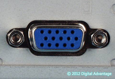

Τί είναι τα dsub και overscan. λίγη βοήθεια please...
DSUB - το 15πινο βίσμα που χρησιμοποιούν όλοι οι υπολογιστές πρό του νέου DVI
