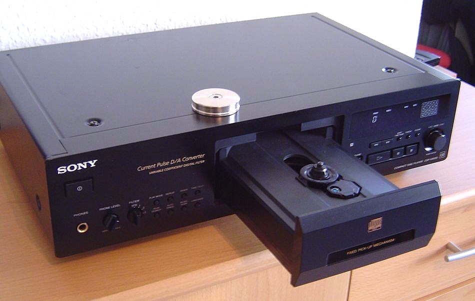

Αγόρασα πρόσφατα απο το ebay το παραπάνω cd player σε καλή τιμή και θέλω να μου πείτε γνώμες και εντυπώσεις όσοι απο σας τυχόν έχετε στην κατοχή σας το εν λόγω player.
Aκόμα αν τυχόν μπορεί να βελτιωθεί κάπου,που,και με ποιόν τρόπο..καθ'οτι οχι και πολύ σχετικός
Ευχαριστώ
Φωτό απο το player

Φίλε μου, κατά τη γνώμη μου, έκανες εξαιρετική αγορά. Τα συγκεκριμένα player της SONY, και αναφέρομαι σε όλα με τον εν λόγω μηχανισμό, είναι πολύ καλές κατασκευές και αθάνατες.
Πες μας και πόσο το πήρες.
Όσο για τη δυνατότητα αναβάθμισης του, θα σου πω απλά ότι με σωστή δουλειά τσακίζει ότι κινήται.

Είναι πολύ καλή η τιμή που το πήρες. Αν είναι σε καλή κατάσταση ο μηχανισμός του δεν το συζητάμε καθόλου. Αναβάθμιση γίνεται με βελτίωση του σταδίου εξόδου και προσθήκη ενός επιπλέον τροφοδοτικού.
