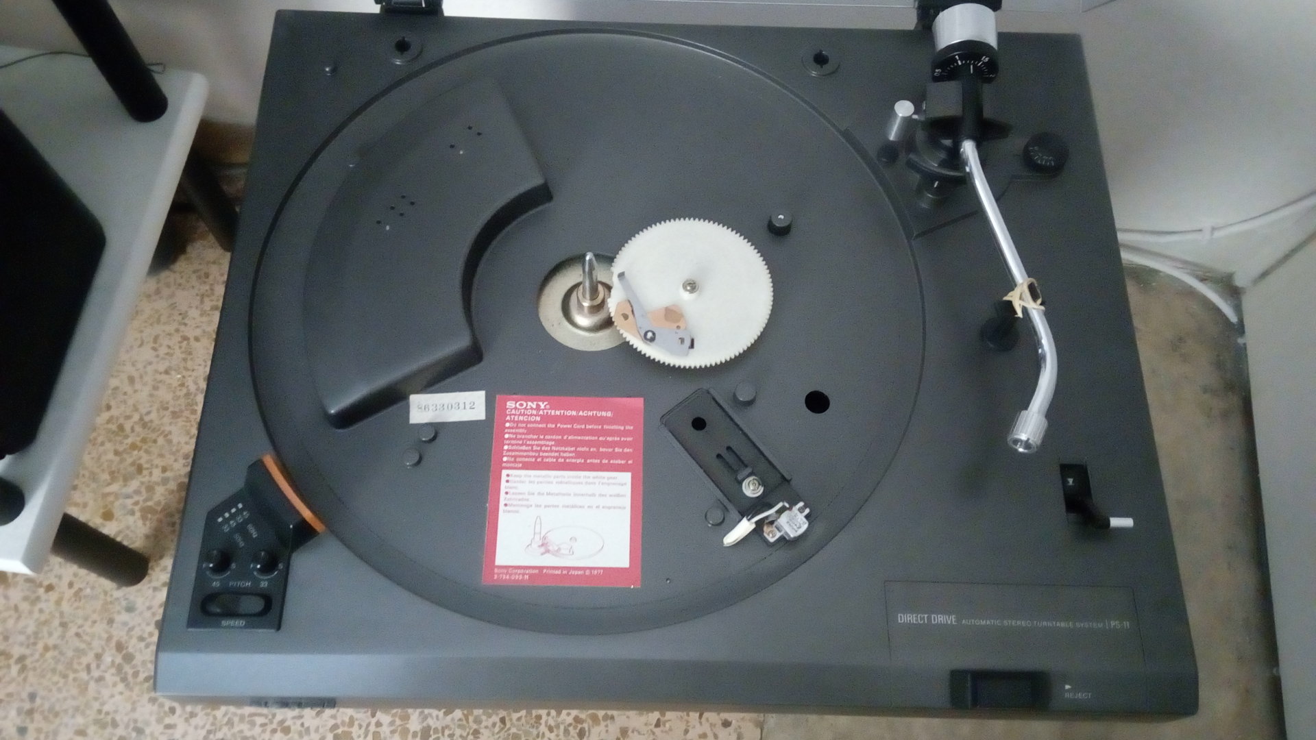

Tο πικαπακι ειναι σε αριστη κατασταση για τα χρονακια του! Το μοτερ δουλευει αψογα χωρις θορυβους.
Η μαμα βελονα εχει σπασει και δεν βρισκω κατι αντιστοιχο Ελλαδα να βαλω.
Θα παιξει σε ενα χωρο 9 τμ με εναν ραδιοενισχυτη Denon οπου δεν εχει phono stage.
Βρηκα ενα http://www.odes.gr/shop/hi-fi/pickup-accessories/proenisxytes-phono-stage/behringer-pp400-timi.html
Yπαρχει διαθεσιμη αυτη η κεφαλη καινουργια http://www.moogaudio.com/shure-m92e-p-301.html
Ειμαστε οκ,να την ριξω επανω?
υ.γ Αυτη η κεφαλη που βλεπω κατω απο το πλατο τι ρολο βαραει??

Η "κεφαλή" που λες έχει να κάνει με ένα είδος αισθητήρα για τις σωστές στροφές του πικαπ. Είναι μια χαρά η κεφαλή που λες αν και υπάρχουν σαφώς καλύτερες, όχι απαραίτητα πιο ακριβές, τύπου ortofon red που ταιριάζει μια χαρά με το βραχίονα.

Η βελόνα απο τη στιγμή που υπάρχει ειναι μια χαρά
Η εμπειρία μου απο την εταιρη mx97 της shure είναι με θετικότατες
εντυπώσεις...ειδικά σε ότι αφορά rock ακούσματα και σε συστήματα
που θέλουν λίγο ενίσχυση των χαμηλομεσαίων περιοχών...είναι δλδ
απολαυστικότατη σε αυτές τις συχνότητες
Αντίστοιχα καλή εντύπωση έχω αποκομίσει απο την ortophon om5e
με εξαιρετικό tracking για την τιμή της και γενικά πιο ισορροπημενο
χαρακτήρα
Το πικάπ δέ με την μέτρηση των μόλις 70db (εάν είναι αληθής)
φαινεται οτι μπορεί να εκτελέσει στο ακέραιο την αποστολή του,
δλδ την αναπαραγωγή βινυλίων
Αντίστοιχη εμπειρία δική μου...με το επίσης αυτόματο σε λειτουργία
jvc qla2 μπορώ να πώ οτι δεν μου λείπει κάτι ουσιαστικό στην διαδικασία
ακρόασης των αγαπημένων μου δίσκων (τρομερό ατού οι αυτοματισμοί)
καθως δεν υπαρχει κανένα άγχος για φθορά της βελονας οταν ο βραχίονας
αγγίζει το τέλος του δίσκου κάθε φορά
Το μόνο πρόβλημα που έχουν τα πικάπ αυτής της κατηγορίας τιμής, είναι
οτι σου ανοιγούν την "όρεξη" για νέα καλύτερα παιχνίδια...εάν καταφέρει
κάποιος και συγκρατηθει σε αυτά, τότε εγκρίνονται 100%....χαχαχα
Καλοάκουστο λοιπόν και πρόσεξε μόνο την ορθή τοποθέτηση της κεφαλής
με τη χρήση κάποιου προτράκτορα
Με την πρώτη ευκαιρία γράψε και κάποιες εντυπώσεις, έτσι για την όλη
εμπειρία

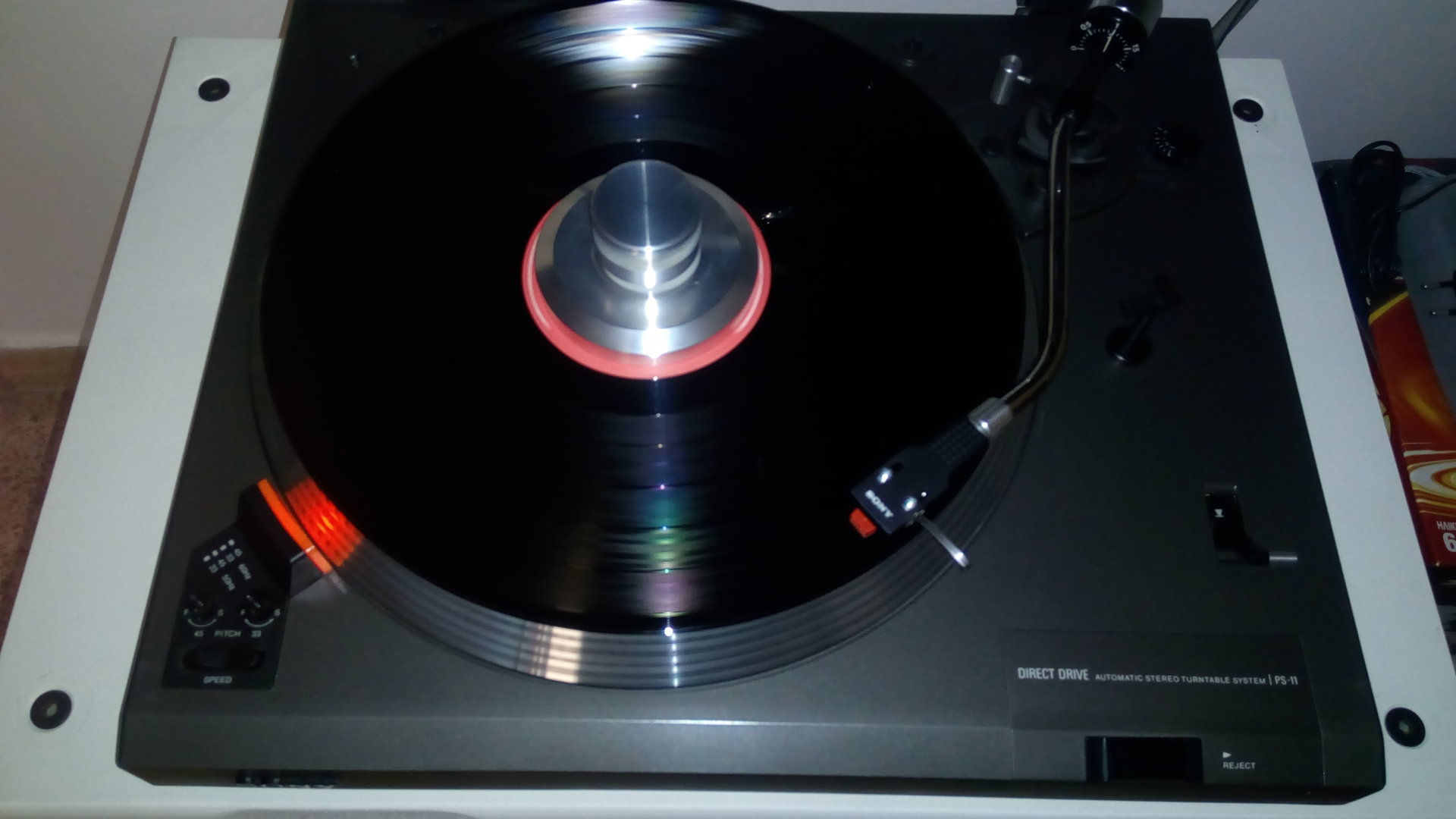

Eυχαριστω για τις απαντησεις σας! Δεν με ενδιαφερει στην δεδομενη στιγμη ο απολυτος ηχος,ετσι και αλλιως τα 300 βυνιλια με ροκιες οπου κατεχω αυτη την στιγμη θελω απλα να ακουσω.
Στο υπνοδωματιο θα στηθει.
Εδω ειναι τα δυσκολα τωρα με την τοποθετηση της κεφαλης. Δεν διαθετω προτρακτορα. Νομιζω εχω ενα φυλαγμενο απο το ΜΚ2,κανει?
Την γνωριζω πολυ καλα την red.Την ειχα στο ΜΚ2 και σε ενα Dual. Για ροκιες ηταν μανουλα!
Απλα δεν ηθελα να ανεβω ψηλα σε τιμη.Μια απλη ακροαση των δισκων μονο.

Την red μεταχειρισμένη δεν τη βρίσκεις πάνω από 50-60€, περίπου όσο η shure καινούρια και δεν έχει καμία σχέση.

Για μεταχειρα κεφαλοβελονα ειμαι αρνητικος προς αγορα. Πρεπει να πεσεις στην περιπτωση.
Δεν ξερω τι χρηση και πως εχει γινει.Οσες κεφαλες εχω αγορασει ειναι παντα κουτα.
Αφου η Shure θα με καλυψει για τον λογο που την θελω ολα καλα!

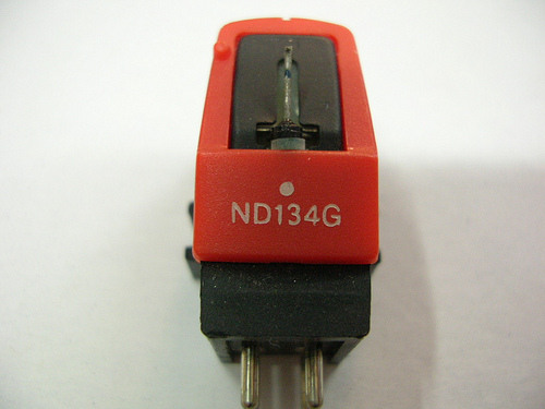

Γιάννη τα χαρακτηριστικά που παραθέτεις αφορούν στην βελόνα και δεν ξερω σε τί εξυπηρετούν?
όσον αφορά στους προτράκτορες μπορείς και να τυπώσεις αλλά θέλει αρκετή προσοχή στην κλίμακα
να μην αλλάξει και κατά την τοποθέτηση στην τρύπα να είναι ευθυγραμμισμένη
αλλιώς εχω έναν προτράκτορα της clearaudio να σου δανείσω να κανεις τη δουλειά σου ή και να σε
βοηθησω αλλα το πρόγραμμα με τη δουλειά είναι πολύ φορτωμένο
εάν θέλεις στείλε πμ να κανονίσουμε οκ?

Πληροφοριακα αυτη εχει σταματησει η παραγωγη της?
Δεν την βρισκω ουτε ebay.
http://audiohouse.gr/index.php?opti...mart_product_id=420&virtuemart_category_id=44
[DOUBLEPOST=1472491780][/DOUBLEPOST]
Λεω μπας αξιζει ωστε να μην πεταξω την κεφαλη.
Αυτο δεν θυμαμαι....την κλιμακα εκτυπωσης.

Θα συμφωνησω με τον κιμωνα για την βελονα.Ειναι μια απο τις ΟΕΜ audio-technica και θα εινα οκ για τον σκοπο που την χρειαζεσαι.
