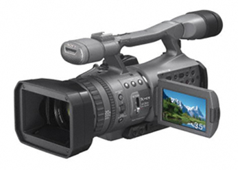

3100-3050 ΕΥΡΩ SONY FX7 δεν είναι καθόλου κακή επιλογή. Εχω την HC3 και η διαφορά στην εικόνα και στις ρυθμίσεις τις είναι απο αλλο πλανήτη!!!!!
Συστήνεται με κάθε γνώση και χωρίς καμμιά επιφύλαξη.
(τιμή απο katerelos.gr)
επίσης το ιδανικό εξωτερικό μικρόφωνο για την κάμερα αυτή που δεν εχει XLR είναι ενα της RODE το videomic που το εχει ο ΝΑΚΑΣ 99 Ευρώ. Η κάμερα με αυτό το μικρόφωνο γίνεται σχεδόν 100% επαγγελματική.

Σε αυτά τα χρήματα δεν υπάρχει (αυτή τη στιγμή) επαγγελματική βιντεοκάμερα που να δίνει Full HD 1920x1080 εγγραφή -αυτές ξεκινάνε από 50.000 και φτάνουν τα 160.000 ευρώ και περισσότερο. Υπάρχουν μόνο κάποιες ερασιτεχνικές compact, αλλά δεν θα σε καλύψουν για τη χρήση που θέλεις.
Αυτό όμως είναι μόνο ένα χαρακτηριστικό. Αν προτεραιότητά σου είναι ο χρόνος και όχι η καλύτερη δυνατή κάμερα, μπορείς να πας σε μια λύση σαν αυτή που πρότεινε ο dream_GR δηλαδή:
την SONY FX7 1/4" CMOS
ή την Canon XH G1 με 1/3" CCD,
δυνατότητα gen lock για συγχρονισμό πολλών καμερών, κλπ
To 1/3" σε σχέση με το 1/4" έχει διαφορά 1 stop στον θόρυβο (δηλαδή το 1/3" έχει τον μισό θόρυβο θεωρητικά).

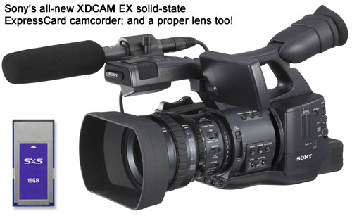

Αλλά αν μπορούσες να περιμένεις λίγους μήνες, θα είχες δύο φοβερές επιλογές που καμία απολύτως σχέση δεν θα έχουν όσον αφορά την ευκρίνεια, την ευαισθησία και την ποιότητα με τις τωρινές:
1. Σε μια τιμή που προβλέπεται στα 8000 ευρώ(!):
Sony XDCAM EX
που γράφει σε μνήμες express card των 16GB με αισθητήρες 1/2" !!! (πολύ μεγαλύτερη ευαισθησία, ποιότητα κλπ)
http://www.xdcamex.co.uk/aboutex.php
http://www.dvuser.co.uk/content.php?CID=158

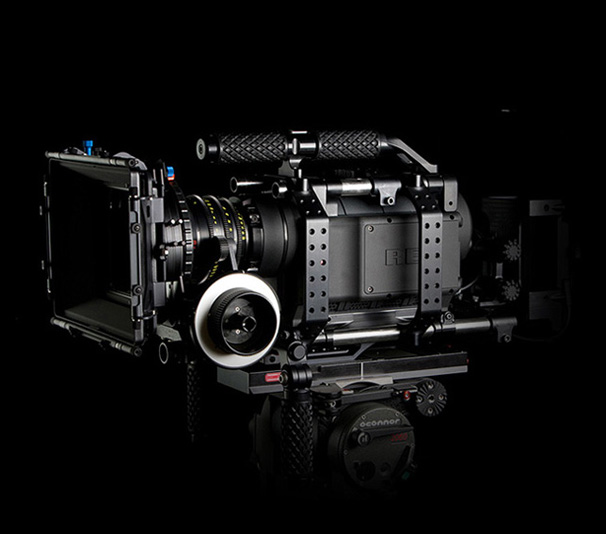

2. Την επαναστατική RED ONE! Η πρώτη κάμερα με δυνατότητα λήψης και εγραφής σε δίσκο, μνήμη ram και compact flash έως την ανάλυση των 4520Χ2540! σε τιμή (πακέτου) 22 - 25000 ευρώ! (μόνο το σώμα κοστίζει 17500)
Αυτή πρόκειται να φέρει τα πάνω-κάτω στο καθεστώς των κινηματογραφικών ανεξάρτητων παραγωγών, ντοκυμανταίρ κλπ και η ποιότητά της ξεπερνάει το 500 asa stock φιλμ 35mm !!! Ήδη έχει γυριστεί το "Crossing the line" και αυτή τη στιγμή γυρίζονται (πάντα με πρωτότυπα αυτής της κάμερας επειδή ακόμα δεν έχει κυκλοφορήσει) το Guerrilla και το Argentine του Steven Soderbergh και το Wanted του Timur Bekmambetov που πρωταγωνιστεί η Angelina Jolie !!!
Υπάρχει μια λίστα κρατήσεων ~2300 τεμάχια αλλά τα πρώτα 50 αναμένεται να κυκλοφορήσουν σε 7 - 15 ημέρες! Αν κλείσει κάποιος σήμερα καταβάλλοντας το 10% της συνολικής τιμής θα την έχει γύρω στον Ιανουάριο του 2008 (μόλις αρχίσουν όμως να κυκλοφορούν θα πλακώσουν οι παραγγελίες...).
http://www.red.com
...και με matte box, follow focus κλπ:

Καλά η Red One είναι απίστευτα value for money!!! Να φανταστείς για να παρεις από άλλη εταιρία κάτι αντίστοιχο θα πρέπει να δώσεις 100 φορές περισσότερα !!!

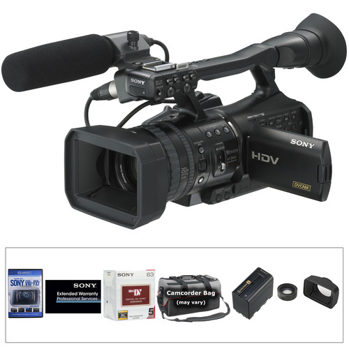

Γιώργο μόλις γύρισα και εψαξα λίγο αυτά που λέγαμε τηλεφνικά
http://www.bhphotovideo.com/c/product/474698-REG/Sony_HVRV1UPAC_Sony_HVRV1U_HDV_Camcorder.html
HVR-V1U HDV 1080i/24p Cinema Style Camcorder Kit, includes HVR-DR60 Hard Disk Recorder, 0.8x Wide-Angle Lens, Battery Pack, UV Filter, 10 Tapes, Camera Bag, and 4-Year Extended Warranty
The Sony HVR-V1U is an HDV camcorder designed specifically to incorporate many of the features only afforded previously to Sony's high-end digital cinema cameras. The V1U utilizes a sophisticated pulldown system, giving shooters 24p capability for creating film-like video.
With 24p, users can mimic the shutter of film that is often sought after for commercials and dramatic productions. Equally important, Sony's 2:3 pulldown technique records into standard 60i streams, so no additional gear is required. All your existing Sony HDV equipment will play 24p without a hitch! It couldn't be easier.
The camera also features 3CMOS ClearVid sensor technology. These CMOS sensors create sharp, rich images with natural color reproduction sure to please even the most scrutinizing eye. These features combined with a high-end Carl Zeiss Vario-Sonnar T Lens, makes the HVR-VU1 a welcome addition to the already proven line of Sony professional HDV products. This kit comes with many extras, including the HVR-DR60 hard disk recorder, a 0.8x wide-angle conversion lens, UV protective filter, extra tapes, battery pack, camera bag and 4-year extended warranty.
Key Features
• High Definition on MiniDV Tapes with HDV
The HDV format, used in the HVR-V1U allows high definition recording on standard MiniDV tapes. This is accomplished by using the very popular MPEG-2 compression technique used in many applications, including DVDs and satellite television.
• 24p Capability
In 24p mode, images from the CMOS can be 2:3 pulldown-converted and recorded onto tape in the standard 60i HDV format. The tape can then be played back or edited using an ordinary HDV system. True 24p editing can be achieved by uploading 2:3 pulldown-converted images via an i.LINK FireWire interface to a compatible non-linear editing system. The resultant images resemble the visual motion of film!
• ClearVID 3CMOS Technology
Sony's ClearVID sensors are positioned at a 45° angle. Since each pixel is positioned at this angle, the result is far clearer diagonal lines. Images will appear crisper, without the apparent "jaggies" that often plague video signals.
• HDMI Output
Many consumer products are adopting High Definition Media Interface (HDMI) connections for transmitting uncompressed digital HD video signals. Sony has upped the ante by incorporating this into the already extensive array of video output choices on the HVR-V1U. Connect the camera to any HDTV via this interface and view all your footage the way it was meant to be seen: purely digital!
• HVR-DR60 Hard Disk Recorder
The Sony HVR-DR60 is a hard disk recording unit designed to work with specifically with the HVR-V1U. The recorder connects easily through the camera's i.LINK (FireWire) interface and can record up to 4.5 hours of footage.
Αν δεν την εχεις αγοράσει θα σου προτεινα να την καλοδείς αυτή την Sony HVR-V1U Με το hard disk recorder. Είναι σκέτη κούκλα!!!
