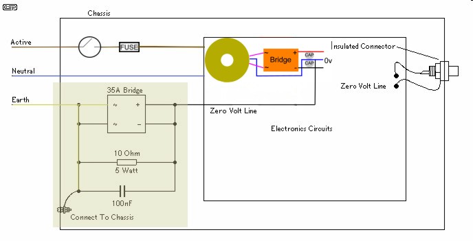

Θα πρέπει να ελέγξεις αρχικά αν υπάρχει βρόγχος γείωσης στο εσωτερικό αυτών των συσκευών.
Αν δηλαδή η γείωση του δικτύου μέσα από τα σασί των συσκευών είναι σε άμεση επαφή με τη γείωση του κυκλώματος και δημιουργείται έτσι διπλή διαδρομή.
Αν συμβαίνει κάτι τέτοιο ή θα πρέπει να σηκωθεί κάποια γείωση κυκλώματος σε σχέση πάντα με το σασί και το δίκτυο ή να μπει μια αντίσταση με πυκνωτή παράλληλα στο σημείο που συνδέονται.
Εδώ φαίνεται αυτό που σου λέω και με τη προσθήκη μιας γέφυρας.
