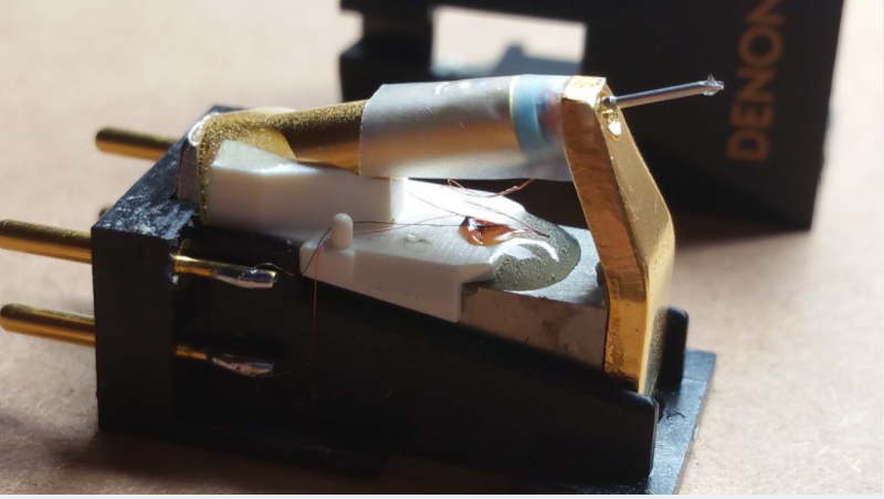

Καλησπέρα,
Απ' ότι γνωρίζω δεν υπάρχει βελόνα αντικατάστασης σαν άλλες εταιρείες.
Δεν έχει σχεδιαστεί για αποσυναρμολόγηση ή αποσύνδεση της βελόνας.
Η βελόνα της Denon DL-103 προσαρτάται σε ένα πρόβολο που φέρει ένα σύνολο πηνίων στο πίσω μέρος του και στερεώνεται στα εσωτερικά του καροτσιού από το πίσω στέλεχος.
Χρειάζεται επιμέλεια, επιδεξιότητα, εργαλεία και να είναι γνώστης του αντικειμένου δηλαδή κάποιον επαγγελματία τεχνικό.
Πάρε μία ιδέα πως είναι
