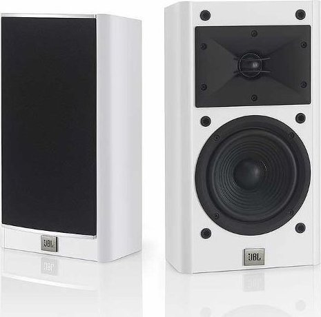

Αν θες "μόνο" πολύ μεγάλη βελτίωση σε σχέση με τον ήχο της TV σου, υπάρχουν κι άλλες λύσεις, πχ:
- Ένα τέτοιο με δυο τέτοια η δυο τέτοια... ~ 650 με 700€.
- Ένα ζευγάρι τέτοια ... ~ 550€
(Αν σ' αρέσανε τα άσπρα, όλα βγαίνουνε σε κάτασπρο! :D )
Όλα παίζουνε πάρα πολύ καλύτερα απ' τις ηχομπάρες αλλά στέρεο.
Αν σου περισσεύει χώρος και καλή διάθεση, κι αυτό που λέει ο Τιμάρας πιο πάνω, λουκούμι φαίνεται! :drinks:

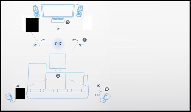

Συμμετρικό χώρο εννοούμε παραλληλόγραμμο, (στρογγυλό :D αλλά πάντως) με εσένα και την ηχητική πηγή πάνω σε έναν από τους άξονες συμμετρίας...
Το αναζητάμε και στη μουσική και στο χόμ σίνεμα...
Η ηχομπάρα δουλεύει κατά τα 3/4 με τις ισόχρονες ανακλάσεις.
Αν λείπουν, η ηχομπάρα γίνεται "βιτρίνα"... Δεν ισαπέχεις απ' τους τοίχους...
Παραδείγματα (δυό σωστά, κι ένα χωρίς ελπίδα...).
1)
2)
3)
** Εννοείται πως θέλουν πρίζα για την ασύρματη μονάδα και τον ενισχυτή που περιέχουν. ;):D
Αν δεν εξασφαλίζεις τέτοια συμμετρία, η ηχομπάρα δεν είναι για σένα.
Δεν είναι ούτε και για μένα που εύκολα μπορώ να αλλάξω τη διαρύθμιση στους συμμετρικούς χώρους μου...
Προτιμώ λύσεις σαν αυτές που είπαμε πιο πάνω. 8-) Παίζουν δυνατότερα και τη μουσική μου (συνήθως...)
Προσανατολίσου σε στέρεο λύσεις κατ' αρχήν, με έναν AVR και προσθέτεις - αν τα χρειάζεσαι - surround ηχεία σιγά σιγά.
Αλλιώς μείνε "στέρεο". :wink:
(Κι εγώ έτσι παίζω τις "ταινίες μου"... :confused::eek::cool: :D

εμενα ο χωρος μου ειναι οπως η πρωτη φωτογραφια μονο που οπως κοιταμε την φωτο αριστερα εχει μια τζαμαρια αντι για τοιχο και 1,5 μετρο πισω απο τον καναπε ξεκιναει η κουζινοτραπεζαρια
ειναι ενιαος ο χωρος σαλονι-κουζινα-τραπεζαρια
οποτε ξεχναω την ηχομπαρα?
το αλλο προβλημα ειναι οτι ο χωρος εχει μια μπριζα εκει που ειναι η τηλεοραση και αλλη μια στο πλαι του καναπε με αποτελεσμα να μην φτανει να συνδεσω τα ασυρματα ηχεια
