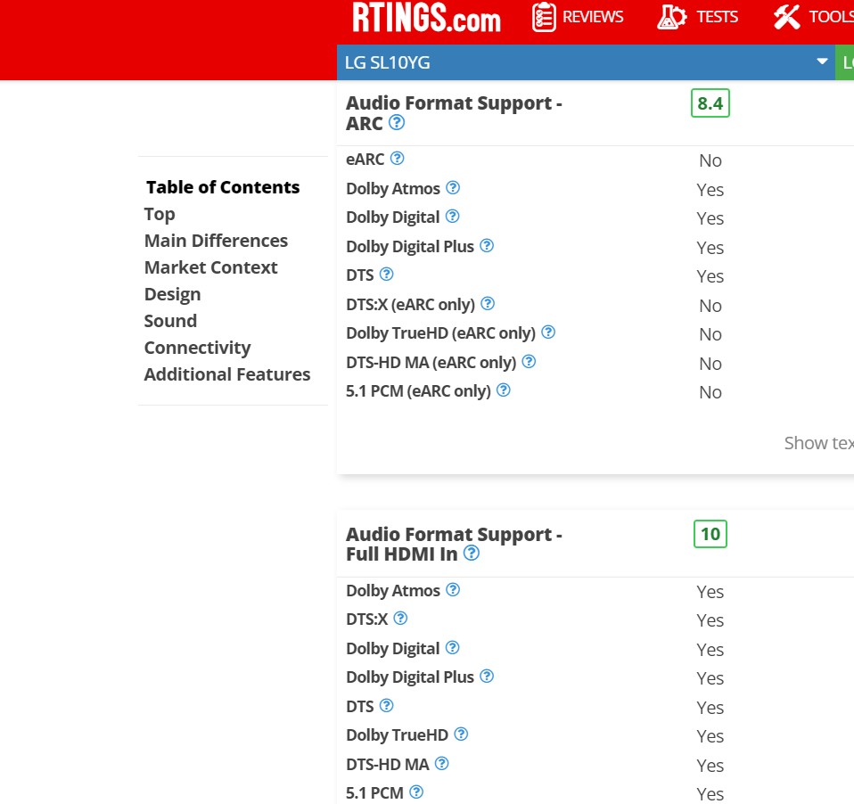

Αγορασα ενα μεταχειρισμενο soundbar LG SL10YG 5.1. +2 lg spk8 μικρα ηχεια ,το υποστηρίζει ολα σχεδόν τα φορματ ηχου(dtsx,atmos κτλ), και το συνδεσα σε μια samsung ue55ku6000 του 2016 μοντελο αν θυμαμαι καλα( την αγορασα το 2016) μεσο hdmi arc.
Μεχρι εδω ολα καλα. Ειδα καμια δεκαρια ταινιες μεσω usb flash στην TV, μεχρι που διαβαζοντας στο web σχετικα με ποια φορματ ηχου μπορει να μεταφερει μια τηλεοραση μεσω ενος καλωδιου hdmi ARC , διαπιστωσα οτι παρολο που η soundbar υποστηριζει ολα τα φορματ ηχου , δεν θα καταφερω να απολαυσω dolby atmos,DTSX κτλ διοτι μεσω hdmi ARC συνδσεσης διοτι σε παλια μοντελα τηλεωρασεων δεν ειναι δυνατη η μεταφορα των συγκεκριμενων φορματ ηχου(παρα μονο dolby digital και DTS) και αυτο με αμφιβολια αν θα ειναι ο ηχος πολυκαναλος (5.1.2 κτλ)
Διαβαζοντας αριστερα δεξια για να βρω λυση ωστε να εκμεταλευτω πληρως τις δυνατοτητες της soundbar,σκεφτηκα την λυση να αγορασω ενα blueray player και να το συνδεσω πρωτα με το soundbar και μεσω αυτου με την TV.Στην συνεχεια να συνδεσω το usb stick στο blueray player και να παρακολουθησω ταινιες με ολα τα φορματ ηχου.
Θα ηθελα καποιος που το κατεχει να μου πει αν ολο αυτο θα λειτουργησει ή κατι μου διαφευγει.
Οι blueray players εχουν την δυνατοτητα να παιξουν ταινιες μεσω usb stick ή οχι?
Εαν αντι blueray player χρησημοποιησω καποιον media player(συνδεοντας σε αυτον το usb stick με τις ταινιες) , θα καταφερω να εκμεταλλευτώ ολα τα φορματ ηχου του soundbar?
Ευχαριστω και συγνωμη αν καπου σας μπερδεψα
Y.Γ Λινκ με πληροφοριες της lg sl10yg soundbar https://www.rtings.com/soundbar/reviews/lg/sl10yg
Εχω βαλει και σκρινσοτ με τα Audio Format Support του soundbar

Μην κοιτάς για Blu-ray player για την δουλειά που κάνει καλύτερα ένα πιο σωστό για τον σκοπό αυτό, μηχάνημα.
Κοιτάς για media player/stb με ιδανικό στόχο το NVIDIA Shield TV 2019 ( pro αν θες να βάλεις USB δίσκους, το απλό αν έχεις PC/NAS 24/7 ανοιχτό πάνω στο οποίο θα στήσεις Plex/Emby/DLNA για να μοιράζεις τις ταινίες σου στο Shield μέσω δικτύου ).
Πιο ιδανική λύση από όλες ένας υπολογιστής, κάτι που σου εξασφαλίζει το long term support οτιδήποτε βγει, κάτι που εύκολα δεν κάνουν τα Blu-ray & media players όπου μπορεί κάλιστα στα επόμενα 2-3 χρόνια να βγει κάποιο νέο πρότυπο συμπίεσης βίντεο ή ηχητικό φορμά και να μην το υποστηρίζουν (να πουλήσουν και κανά νέο μοντέλο βρε :D )

Που να συνδεσω τον player για παρω ολα τα φορματ ηχου με βαση το θεμα που περιεγραψα πιο πανω.
Στο soundbar με full hdmi in ή στην TV μεσω hdmi ARC?(E-ARC δυστηχως δεν εχει η TV)

Φυσικά.
Θα είναι κανονικά όλα, σαν να το είχες συνδέσει απευθείας στην TV, ακριβώς το ίδιο.

Διαλέγεις και βάζεις ένα πρόγραμμα αναπαραγωγής στο media player (π.χ. Kodi, VLC, MX Player) και με αυτό ναι, πλοηγείσαι στους φακέλους του USB και βλέπεις όποιο αρχείο θες με παρόμοιο τρόπο με το να το βάζεις στην TV.
