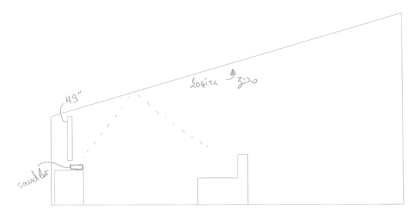

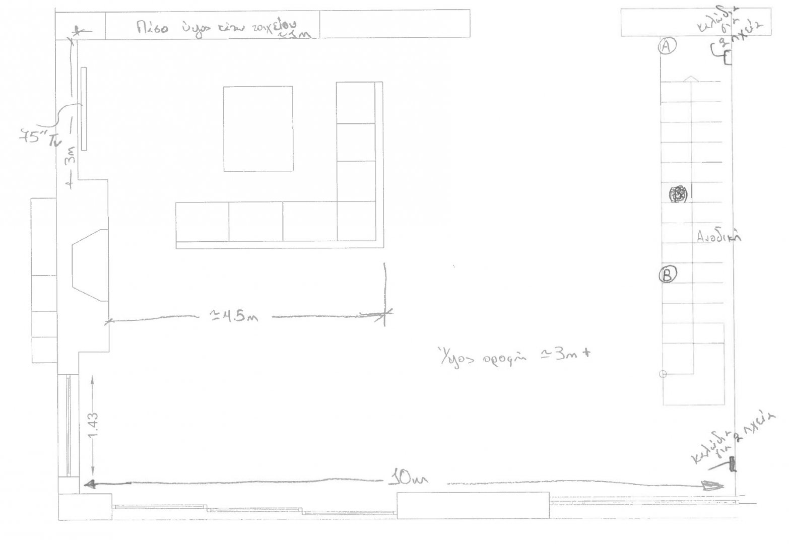

Καλησπερα
επισυνάπτω δύο σκίτσα από τους χώρους που σκέφτομαι να βάλω dolby atmos για τις ταινίες και θα ήθελα την γνώμη σας.
Όπως θα δείτε στον μεγάλο χώρο του σαλονιού έχω τα ακόλουθα.
1. Για ηχεία πίσω από τον καναπέ, δεξιά και αριστερά της σκάλας υπάρχουν από δύο σετ καλωδίων που καταλήγουν στην περιοχή της τηλεόρασης. Αυτά είτε μπορούν να χρησιμοποιουθούν για ένα Rear Left / Right ακριβώς πίσω από τον καναπέ και κάτω από την σκάλα (με κάποια απόσταση βέβαια) είτε δύο αριστερά και δύο δεξιά (αριστερά και δεξιά από την σκάλα).
2. Τηλεόραση 75" για την οποία ήδη υπάρχουν ενισχυτής / κεντρικό και δεξί αριστερό ηχείο.
3. Πάνω από την τηλεόραση και δεξιά αριστερά αυτής μπορούν να μπούν επιπλέον δύο ηχεία. Υπάρχει ο χώρος.
Αξίζει να αγοράσω έναν πολυκάναλο και επιπλέον 4 ηχεία για 5.1.2 (αν το λέω σωστά) ή να προχωρήσω στην αγορά μιας καλής ηχομπάρας? Στην περίπτωση της ηχομπάρας δεν υπάρχει η δυνατότητα EARC από την τηλεόραση, θα χρειαστεί συσκευή για πχ netflix, αλλά δεν θα υπάρχουν πολλά τηλεκοντρόλ / συσκευές γενικότερα.
Δεύτερον.
Στην σοφίτα έχω επιπλέον έναν χώρο με τηλεόραση και σκέφτομαι να βάλω επίσης μια ηχομπάρα. Λογω ύψους... θα αξίζει η αγορά - απόδοση ή όχι?
Γνώμες?
Ευχαριστώ εκ των προτέρων
