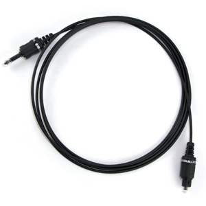

Μην είσαι δύσπιστος:137:, δουλεύει με ένα απ αυτά:

Φυσικά δουλεύει. Χρειάζεσαι μια οπτική ίνα τερματισμένη σαν αυτή που πόσταρε ο α-βου-γου-δου, και επιλέγεις έξοδο από τον Πίνακα Ελέγχου. (Σε Windows φυσικά. Για Mac, ποιος νοιάζεται... :138: )

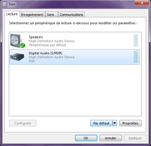

Στον πίνακα ελέγχου μου βλέπω το παρακάτω
http://img826.imageshack.us/i/sounddevicez.gif/
΄Να υποθέσω οτι επιλέγω τη δευτερη πηγή σωστά;

Στο 2ο και στο 3ο ερώτημα: "ναι".
Στο 1ο: μοιάζει, αλλά δεν είναι το ίδιο...

Κατ αρχήν έλεγξε την λειτουργία της Spdif.
Επέλεξε την δεύτερη πηγή από το παρακάτω μενού.
Πήγαινε στην SPdif έξοδο του Laptop και θα δεις ένα κόκκινο φως να βγαίνει μέσα από την τρύπα. Αυτό σημαίνει ενεργοποιημένη Spdif.
Αγόρασε το καλώδιο που σου είπαν τα παιδιά. Στην μία πλευρά του Laptop θα είναι αυτό το "περίεργο καρφί" και στη άλλη η σύνδεση με το εξωτερικό Dac (συνήθως οπτική όπως στο πρώτα παρακάτω Link).

Ενδέχεται να μην ανάβει παρά μόνο όταν θα εισαχθεί αυτό το ειδικό mini plug adapter.
Εσωτερικά στο θηλυκό υπάρχει επαφή που πατιέται όταν βάλεις το βύσμα των ακουστικών και κόβει την έξοδο προς τα ηχεία του laptop.
Ομοίως αυτή η επαφή θα ανάψει το κόκκινο φωτάκι του spdif όταν θα πατηθεί από αυτό το ειδικό οπτικό mini plug.

Το κόκκινο φωτάκι φαίνεται καθαρά όταν βάλεις το μάτι σου σε απόσταση 2-3 εκατοστών από την τρύπα.
Για να ανάψει το φωτάκι ΠΡΕΠΕΙ να έχει ενεργοποιειθεί η Spdif.
Πρέπει να πας εδώ
και να επιλέξεις την δεύτερη επιλογή "Realtek Digital output" και μετά ίσως μέσω των properties να ορίσεις την Spdif on. (Δυστυχώς στο laptop μου έχω διαφορετικό driver και δεν μπορώ να βοηθήσω περισσότερο)
Η οθόνη στο δικό μου laptop είναι κάπως έτσι:

Ναι σίγουρα είναι αυτή καλύτερη σύνδεση από ότι η USB.
Το βυσματάκι αυτό πράγματι δεν το έχουν τα computerάδικα μαγαζιά. Το βρίσκεις μόνο σε αυτούς που πουλάνε ηλεκτρονικά εξαρτήματα, Ραδιο Κατουμά, Μπαβέν, Αναστασίου κλπ.
