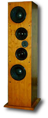

Για παράδειγμα, δείτε αυτά τα δύο μοντέλα, εξαιρετικά ηχεία και τα δύο, και με μεγάλη φήμη στην αγορά. Αριστερά εικονίζεται το ελληνικής κατασκευής Audio Spectrum Hermes και δεξιά το αγγλικό Proac Response 4. Πραγματικά, αξίζει να σχολιάσουμε τον τρόπο, το διαφορετικό δρόμο που επέλεξε ο κατασκευαστής ενός εκάστου από τα δύο ηχεία, όσον αφορά τη χωροθέτηση των μεγαφώνων.
Κατ’ αρχάς, και στα δύο ηχεία, όλα τα μεγάφωνα βρίσκονται στη μπροστινή μπάφλα, κάτι που τουλάχιστον θεωρητικά είναι ηχητικά πιο σωστό από κάθε άλλη εναλλακτική λύση, ενώ διευκολύνει την τοποθέτηση του ηχείου σε σχέση με την απόστασή του από τους πλαϊνούς και τον πίσω τοίχο. Βέβαια, τα γούφερ θα μπορούσαν να τοποθετηθούν στο πλάι, επιτρέποντας στενότερη μπάφλα και άρα ευκολότερη τοποθέτηση, αλλά, έτσι κι αλλιώς, αυτά τα δύο ηχεία προορίζονται για μεγάλα δωμάτια με άφθονο χώρο. Επίσης, παρατηρήστε ότι έχουν παρόμοια σχεδιαστική προσέγγιση στο κροσόβερ, καθώς και τα δύο έχουν ένα τουήτερ, δύο μεγάφωνα μεσαίων και δύο μεγάφωνα χαμηλών. Δηλαδή, καθένα από αυτά τα ηχεία θα μπορούσε να αποτελείται από δύο κομμάτια, δύο χωριστά ηχεία, καθένα από τα οποία θα είχε ένα γούφερ, ένα μιντ και μισό τουήτερ. Εντάξει, μη πάει ο νους σας σε τουήτερ κομμένο στη μέση, απλώς, θα είχαν ένα τουήτερ υποβιβασμένο κατά 3dB, σε σχέση με τη στάθμη που αποδίδει το κοινό τουήτερ του ενιαίου ηχείου.
Όσον αφορά τη χωροθέτηση των μιντ, και στα δύο μοντέλα, αυτά βρίσκονται σε διάταξη D’ Appolito σε σχέση με το τουήτερ, επάνω και κάτω από αυτό, ενώ η ίδια προσέγγιση ακολουθείται και στα γούφερ του Proac, ενώ στο Hermes και τα δύο γούφερ καταλαμβάνουν το κάτω μέρος της μπάφλας, κάτι που είναι επίσης σωστό, και πιο σύνηθες, δίνοντας στο ηχείο το χαρακτήρα ενός περισσότερο «εμπορικού» προσανατολισμού προϊόντος, σε σχέση με τον σκληροπυρηνικό σχεδιαστή του Proac. Άλλωστε, αυτό φαίνεται και από τη χωροθέτηση των μεγαφώνων στον κατακόρυφο άξονα. Έτσι, το Hermes έχει όλα τα μεγάφωνά του κατακόρυφα στοιχισμένα, κάτι που το καθιστά γεωμετρικά ισορροπημένο και πιο όμορφο στο μάτι, πιο ισορροπημένο, ενώ αυτή η προσέγγιση διευκολύνει και την παραγωγή του, καθώς δεν υπάρχουν «δεξιά» και «αριστερά» ηχεία. Ο κατασκευαστής μπορεί να πάρει στην τύχη δύο κομμάτια από τη γραμμή παραγωγής για να σχηματίσει ένα ζευγάρι, και να τα διαθέσει στην αγορά.
Όμως, αυτή η στοίχιση των μεγαφώνων, κυρίως του τουήτερ, επάνω στον κατακόρυφο άξονα της μπάφλας, συντηρεί ένα μέρος των προβλημάτων της απόκρισης που σχετίζονται με το φαινόμενο της μειωμένης περίθλασης, καθώς παρεμβάλλεται αρκετή επίπεδη επιφάνεια μπάφλας ένθεν και ένθεν του τουήτερ, μέχρι τις κατακόρυφες ακμές της καμπίνας. Πέραν του προβλήματος της συμμετρικής και μειωμένης περίθλασης, τα κατακόρυφα στοιχισμένα μεγάφωνα συνεπάγονται μια εν πολλοίς αμετάβλητη απόκριση συχνότητας σε συνάρτηση με την αλλαγή θέσης του ακροατή στον οριζόντιο άξονα, μέσα σε μια γωνία ±30 μοιρών από τον άξονα της μπάφλας. Αυτό συμβαίνει διότι η απόσταση του ακροατή (ή του μικροφώνου) από τα μεγάφωνα παραμένει αμετάβλητη.
Αντιθέτως, το Proac έχει τα μεγάφωνά του σε ασύμμετρη θέση ως προς τον κατακόρυφο άξονα, κάτι που επιλύει το μεγαλύτερο μέρος των προβλημάτων περίθλασης, ενώ, από την άλλη, αυτός ο τρόπος τοποθέτησης των μεγαφώνων συνεπάγεται μεταβολή στην απόκριση συχνότητας στις διάφορες δυνητικές θέσεις του ακροατή στον οριζόντιο άξονα, ενώ προσδίδουν στο ηχείο και μια ιδιαίτερη εμφάνιση, η οποία μάλλον δεν αρέσει στους περισσοτέρους. Βέβαια, δεν λείπουν και ελάχιστα ηχεία, που έχουν τα μεγάφωνά τους κατακόρυφα στοιχισμένα χωρίς να αντιμετωπίζουν προβλήματα περίθλασης, καθώς τη μεγιστοποιούν αφαιρώντας εντελώς την επίπεδη επιφάνεια της μπάφλας του μιντ και του τουήτερ, όπως συμβαίνει με την εξαιρετική κεφαλή της B&W.
Όμως, για να επανέλθω στο θέμα, τόσο το Hermes όσο και το Response 4, θυμίζουν δύο ηχεία με το ένα ανεστραμμένο επάνω στο άλλο, ειδικά το Proac, όπου όλα τα μεγάφωνά του ισαπέχουν με το ταίρι τους επάνω και κάτω από το τουήτερ.

O καινούργιος Ερμής ωστόσο έχει πλέον το τουίτερ στην ψηλότερη θέση και τα δύο μιντ από κάτω.
Γιατί άραγε ο κατασκευαστής να προχωρήσει σε μια τέτοια κίνηση τη στιγμή που η διάταξη του προηγούμενου Ερμής θεωρείται ιδανική???
Μήπως ο σχεδιασμός του κροσσόβερ πολλές φορές επιβάλλει μια συγκεκριμένη διάταξη μεγαφώνων ή η διάταξη περιορίζει τον κατασκευαστή ως προς τις επιλογές του στο κρος???

Μια πρώτη απάντηση είναι, έτσι, για αλλαγή, (χωρίς πλάκα). Πέραν αυτού, η διαφοροποίηση της απόκρισης συχνότητας με τοποθέτηση των μεγαφώνων σε κατακόρυφη διάταξη tweeter – mid – mid παρουσιάζει ομαλότερη απόκριση στον κατακόρυφο άξονα, εν συγκρίσει προς τη διάταξη d’ Apollito (mid - tweeter – mid), η οποία είναι πιο ανώμαλη. Όσον αφορά το crossover, αυτό μπορεί να ρυθμισθεί εκ των υστέρων, αφού επιλεγεί η διάταξη των μεγαφώνων, ώστε να εξομαλύνει κάποια έντονη άθροιση ή ακύρωση εκτός άξονα, έστω κι αν αυτό εισάγει κάποια μικρή ή λιγότερο μικρή ανωμαλία στην «επίσημη» απόκριση, επί του άξονα του tweeter. Πρόκειται δηλαδή για την επιλογή κάποιου συγκεκριμένου συμβιβασμού, ώστε ο ήχος του ηχείου να μη διαφοροποιείται πολύ, εάν ο ακροατής μετακινηθεί εκτός άξονα.
