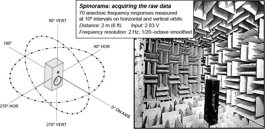

Για τη δημιουργία μιας παράστασης spinorama απαιτούνται πολλαπλές λήψεις υπό διαφορετικές γωνίες πάνω σε οριζόντιο και κατακόρυφο άξονα και αυστηρά υπό συνθήκες ανηχοϊκές ή ψευδοανηχοϊκές,αφού δεν γίνεται να υπεισέρχεται στα εξαγόμενα στοιχεία η παραμικρή ανταπόκριση από συγκεκριμένο χώρο.Ελλείψει ανηχοϊκού θαλάμου,για τη δημιουργία ψευδοανηχοϊκών συνθηκών απαιτούνται συσκευές τύπου Klippel με λογισμικό που φτιάχνει κατά τη λήψη χρονικά ΄΄παράθυρα΄΄ όπου δεν θα ίσχυε ανταπόκριση από το χώρο.
Στην επόμενη εικόνα οι κουκκίδες αναπαριστούν διαδοχικές θέσεις λήψης πάνω στα οβελιαία επίπεδα όπως εκείνα καθορίζονται από τη θέση του tweeter για το εκάστοτε μετρούμενο ηχείο.

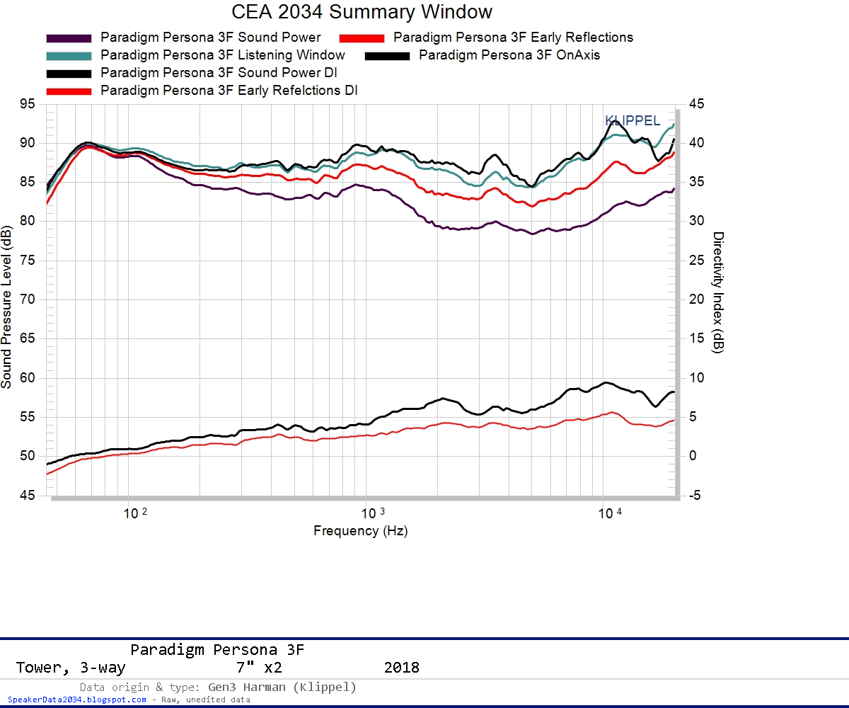

Στο παρακάτω παράδειγμα,κάθε απόπειρα εξομάλυνσης στην on-axis απόκριση θα ρίχνει σε αχανή βάραθρα τις τρεις παρακάτω καμπύλες,αυξάνοντας παράλληλα την κλίση και τις διακυμάνσεις στα DI...Τέτοιο ηχείο δεν αναμένεται ν'ακουστεί ουδέτερο ή ξεκούραστο σε κανέναν χώρο...

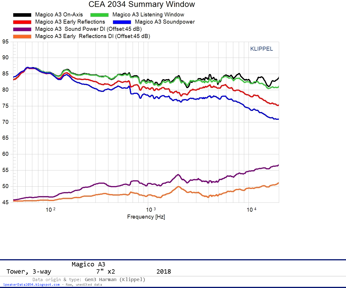

Στο επόμενο παράδειγμα βλέπουμε άλλο ένα ηχείο περιωπής που έχει μεν αποκλίσεις εκ της ουδετερότητας στην απόκριση,αλλά επιδέχεται διόρθωση μέσω ισοστάθμισης,αφού εμφανίζεται ικανοποιητική συνάφεια ανάμεσα στην on-axis και τις τρεις παρακάτω από αυτήν καμπύλες:
