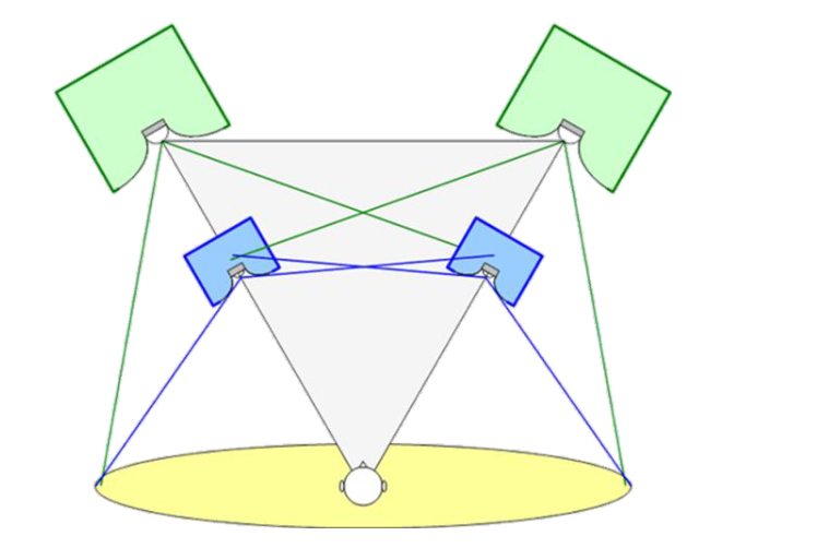

να προσθεσουμε επισης απο το επισημο σαιτ της neumann καποια ακομη δεδομενα σχετικα με τα χαρακτηριστικα διασπορας και την αποσταση ακροασης
για μεγαλυτερες αποστασεις θα πρεπει η διασπορα των ηχειων να ειναι μικροτερη. Στην ουσια η αυξηση της αποστασης μεταξυ ακροατη και ηχειων βαζει περισσοτερο στο παιχνιδι τον χωρο και για αυτο τον λογο με σκοπο εναν καλυτερο ελεγχο θα πρεπει να ειναι η γωνια διασπορας των μεγαλυτερων ηχειων μικροτερη.
Συμπερασμα
Midfield/Mainmonitors:
▪ Η μικρότερη γωνία δέσμης μειώνει τις ανεπιθύμητες, αρνητικές επιρροές του δωματίου
▪ Οι μεγάλες διάμετροι γούφερ οδηγούν σε μεγαλύτερη κατευθυντική ακτινοβολία
▪ υψηλότερη μέγιστη ηχητική πίεση
επομενως η επιλογη ηχειων ειναι κυριως κατι που σχετιζεται με τον χωρο και τις συνθηκες ακροασης.

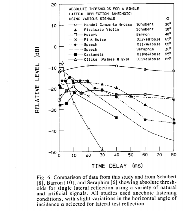

Ειδικά ως προς τις πλευρικές ανακλάσεις έχουν δημοσιευθεί μελέτες με γραφικές παραστάσεις που επιδεικνύουν συνθήκες υπό τις οποίες μια μονή κατοπτρική συνιστώσα θα προκαλούσε μετατόπιση εικονικού ειδώλου προς την αντίστοιχη πλευρά ενώ οι συμμετρικά ερχόμενες συνιστώσες θα προκαλούσαν αίσθηση διεύρυνσης ακουστικού ειδώλου για την πλειοψηφία των ακροατών.Επίσης έχουν μελετηθεί και συνθήκες όπου η δράση από ανακλαστικές συνιστώσες θα επεκτεινόταν και σε αισθητή αλλοίωση φασματικού περιεχομένου (χρωματισμό).

Το μόνο άλλο που εγώ γνωρίζω ότι συμβαίνει είναι. ια εργασία που σου είχα ποστάρει και δίνει άλλη σημασία στην ενέργεια που αποδίδεται στα πρώτα 0.9 ms απο τον άνθρωπο και η οποία όμως είναι άλλη εντελώς φάση και δεν δέχεται κάν τα RT και την σημασία του και προτείνει αλλή μεθοδολογία μέτρησης, αλλά δεν είναι αυτό που υποστηρίζει ο Τούλ και ο κάθε Τούλ.
Ψυχοακουστικά δεν γνωρίζω εργασίες.

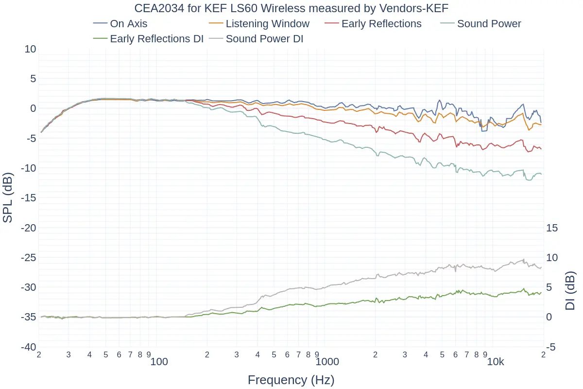

Τέτοια Αρχή χωροταξίας έχω κιόλας ακολουθήσει στο γνωστό setup από το σαλόνι από το δικό μου παράλληλο Σύμπαν , όπου τονίζεται ότι στα τοιχώματα δεν έχουν τοποθετηθεί πάνελ ακουστικής φροντίδας.
Το LS 60 Wireless ενδεικτικά ίσως να ξεπερνά και τα περίφημα σε αυτόν τον τομέα Genelec φέρνοντας ΄΄ανατριχίλες΄΄ :

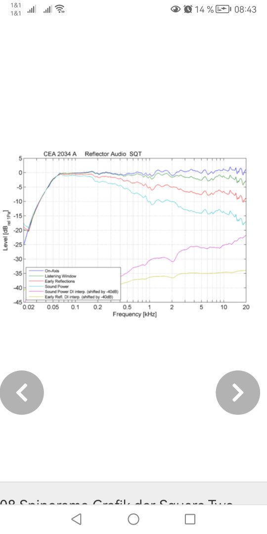

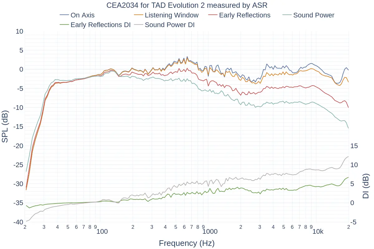

Ας περάσουμε όμως σ'ένα ενδεικτικό spinorama που δεν θ'ανήκε σε πρότυπα όπως το προηγούμενο :
Είναι απολύτως απαραίτητο η δεύτερη κατά σειρά καφετιά καμπύλη του ΄΄ακροαματικού παραθύρου΄΄ ν'ακολουθεί στενά την αντίστοιχη on-axis (μπλε). Αν αυτό δεν συμβαίνει σε οποιοδήποτε ηχείο,τότε θα προέκυπτε αλλοιωμένη τονική αντίληψη ακόμα και στις συνήθεις μικρές κινήσεις κεφαλής κατά την ακρόαση.Αυτό το στοιχείο δεν χωρά διαπραγμάτευση.
Βλέπουμε κατόπιν τις δύο επόμενες καμπύλες...Από 150 Hz περίπου αρχίζει ο διαχωρισμός ανάμεσα στο σύνολο.Δεν θα μας πείραζε και τόσο το εύρος του διαχωρισμού σε dB στάθμης όσο η ανομοιομορφία στο σχήμα αυτών των καμπυλών σε σχέση με τις δύο πρώτες. Μεγάλο εύρος διαχωρισμού σημαίνει άνοδο στην κατευθυντικότητα καθώς και μεγαλύτερη ανωφερή κλίση για το ζεύγος των κατώτερων καμπυλών.

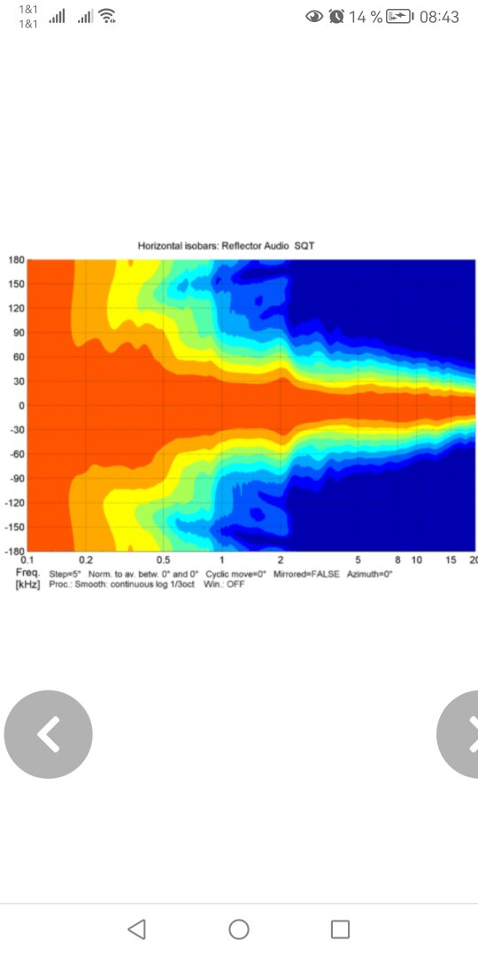

Η κατώτερη λαδί καμπύλη είναι πολύ σημαντική αφού αφορά στην κατευθυντικότητα ως προς τις πρώιμες ανακλάσεις.Δεν θα μας ενδιέφερε τόσο η γωνία στην ανωφέρεια όσο το να έμενε η μορφή της σχετικά ομαλή χωρίς απότομες μεταπτώσεις.

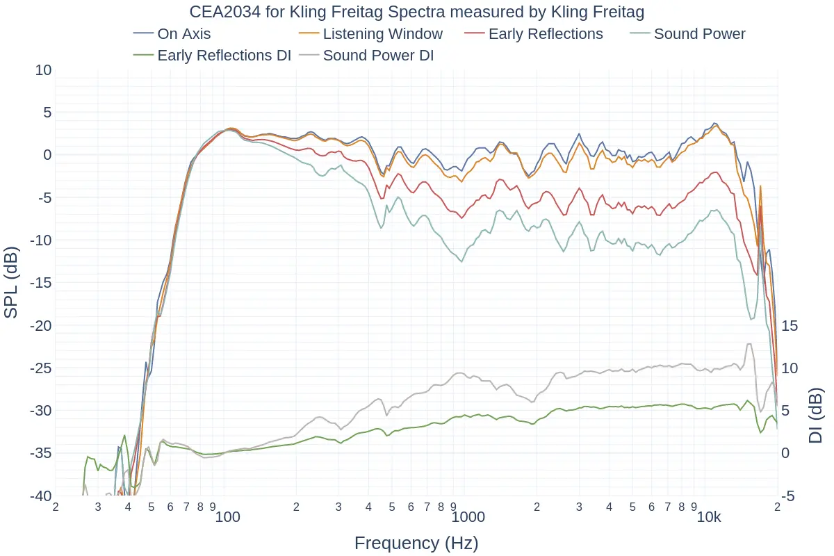

Ας παρατηρήσουμε τώρα στον αντίποδα ένα άλλο σύγχρονο μοντέλο με καλές κριτικές ...Εδώ όχι μόνο η απόκριση listening window εμφανίζεται κάπως ομαλότερη της on-axis (όχι ανεπιθύμητο) αλλά θα έχουμε κανονικά σε αφρόντιστο χώρο αυξημένη ενέργεια από πλευρικές ανακλάσεις στις μεσοϋψηλές με κατώτερες υψηλές (3-6 KHz) και παράλληλα χαμηλωμένη στις εκατέρωθεν ζώνες :
Μια τέτοια ανισορροπία τείνει να γίνεται αντιληπτή ... Όποια μεταβολή σε ακουστικά είδωλα θα επερχόταν από αυξημένη ενέργεια σε πλευρικές ανακλάσεις θα ίσχυε αποκλειστικά σε συγκεκριμένη ζώνη ενώ θα μετριαζόταν αυτομάτως στις εκατέρωθεν... Θα θέλαμε ν'αντιλαμβανόμασταν είδωλα μεταβλητού πλάτους ή ακόμα και τοποθεσίας ανάλογα με το ποιες οκτάβες θα έπαιζαν ; Ιδού η ευκαιρία...
Κοίτα όμως τι συμβαίνει στο παρακάτω μοντέλο... Εγγενείς μεταπτώσεις σε on & off-axis αποκρίσεις αλλά σχετική ομαλότητα στο DI των πρώιμων ανακλάσεων :
Το ανωτέρω μοντέλο αν μη τι άλλο θα τείνει να παρέχει σταθερότερα σε διαστάσεις ακουστικά είδωλα... :wink:
