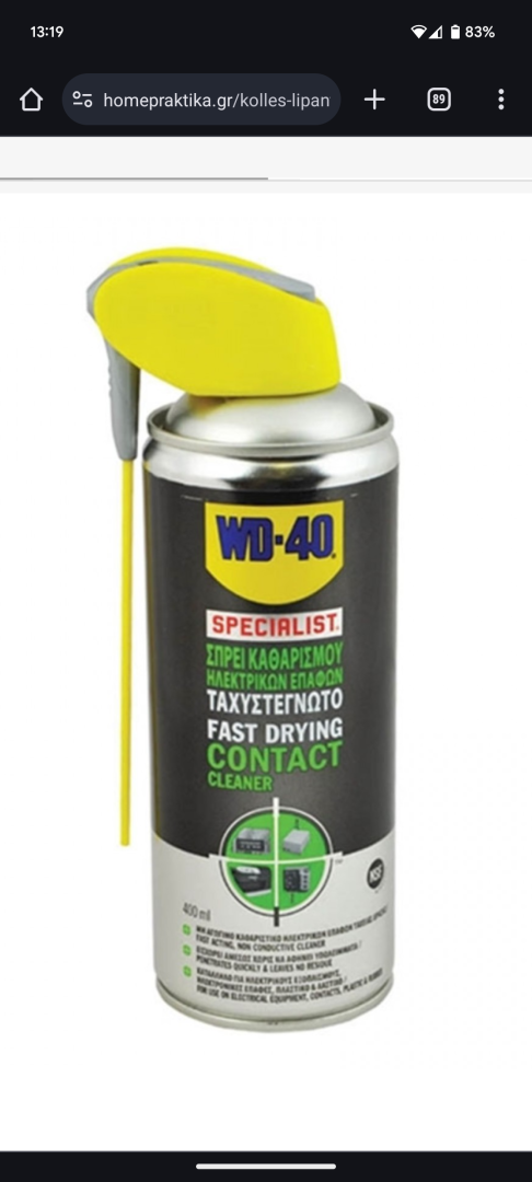

Έχει ειδικό WD 40 για ηλεκτρολογικές επαφές.
Όχι το κοινό WD 40.
Το'χω στο σπίτι, δε θυμάμαι πως το λεν ακριβώς.

Ναι το fast drying contact cleaner, με τα πράσινα γράμματα. Καλό είναι .
57.442
142.061
Άριστο είναι. Για οτιδήποτε ηλεκτρονικό ή ηλεκτρολογικό, εξατμίζεται αμέσως, καθαρίζει εξαιρετικά.

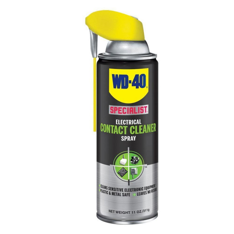

Το contact cleaner της WD-40 το έχω χρησιμοποιήσει κι εγώ, συγκεκριμένα για ποτενσιόμετρα και τα έκανε καινούργια. Και μιλάμε για δύσκολη περίπτωση ενισχυτή που είχε μείνει 10 χρόνια σε δώμα με υγρασία. Σκληρά και όλο χρατς χρουτς, τώρα τέλεια.
Αλλά και για άλλες δουλειές είναι χρήσιμο, χθες κατά σύμπτωση χάλασε η φρυγανιέρα, dead τελείως. Την άνοιξα, ψέκασα τις πλακέτες και τις επαφές, έτριψα και λίγο μια επαφή που ήταν μαυρισμένη, την ξανάβαλα στην πρίζα, όλα μια χαρά.
