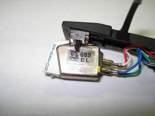

πριν απο καμποσο καιρο ξεθαψα την εικονιζομενη κεφαλη απο τα (πολυυυ) παλια, και ακομα δεν ξερω ποια ειναι
υπαρχει τροπος να μαθουμε? (μεχρι και προσφατα επαιζε αρκετα καλα, αλλα τωρα η βελονα παραδιδει εντελως το πνευμα και δεν ξερω τι πρεπει να βαλω)

Και εμένα μου φαίνεται για 680 η 681 με βελόνα ρέπλικα πάνω της.

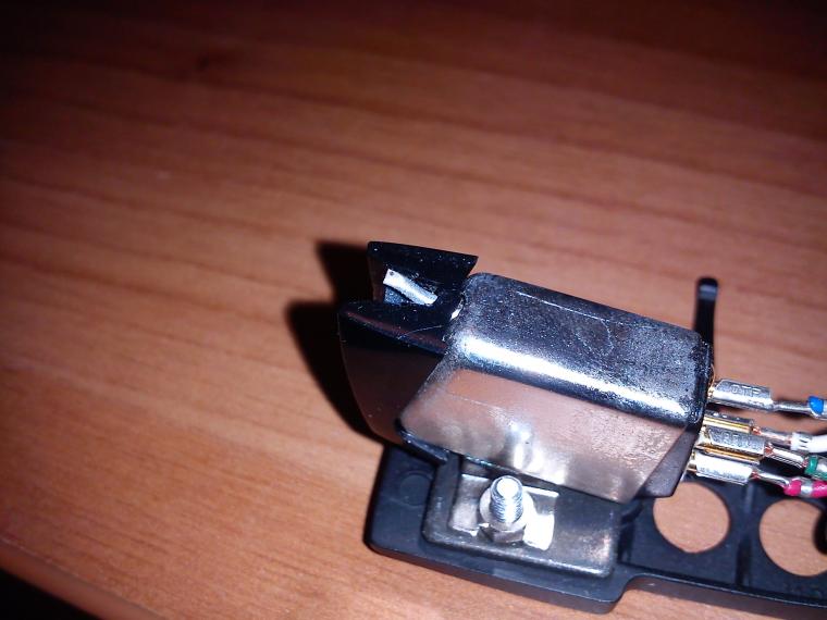

μεχρι εκει ξερω και εγω βρε:114:
μπορουμε να μαθουμε ποια ακριβως ειναι?
μπορουμε να βαλουμε τις ιδιες βελονες ειτε ειναι 680 ειτε 681?
ποια βελονα θα προτεινατε?

Αυτές είχαν πολύκυκλοφορήσει... Stanton 680 EL... Που έχει βάλει και ο retro_soulman

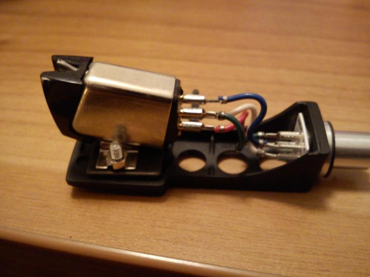

απο που τις ξεχωριζετε?
αν ειναι η 680 τοτε τη χρησιμποιω με λαθος βαρος:138: (θελει 2-5g)
επειδη ομως νομιζα οτι ειναι καποια απο τις 681, την παιζω (την κεφαλη ωρε!) στα 1.5
(μολις εχτες ανακαλυψα οτι στη εμφανιση οι 680 και 681 ειναι ιδιες (οι παλιες))
δε θα το καταλαβαινα οτι δε λειτουργει σωστα?:120:

Το βάρος έχει να κάνει με τον τύπο της βελόνας (χαρακτηριστικά) και τα παράγωγά της (ανάρτηση κλπ), όχι με την κεφαλή (σώμα), ακόμα και η δική σου (η παλιά) είναι ρέπλικα...

μαλιστα, οποτε (και απ' οτι διαβαζω και εδω) 680 και 681 ειναι ιδιες και το μονο που μας ενδιαφερει ειναι μια καλη βελονα
