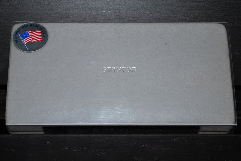

881S συσκευασία:
collector series 100 συσκευασία:
:107:
