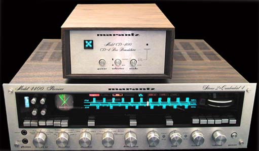

Υπήρξαν σίγουρα.
https://en.wikipedia.org/wiki/Compatible_Discrete_4
Το θέμα πρέπει να ήταν όντως στο κόστος ,αφού χρειαζόσουν CD 4 κεφαλή
https://www.google.gr/search?q=quad...AUIDigB&biw=1280&bih=658#imgrc=kiWQk0z25d2qnM:
ένα demodulator και τετρακάναλο ενισχυτή
και 4 ηχεία αντί για 2.
Αυτό όμως είχε σχέση με το συνολικό κόστος του εξοπλισμού και ίσχυε και για τη μπομπίνα ,δεν είχε να κάνει με περιορισμούς του βινυλίου ως μέσο.
