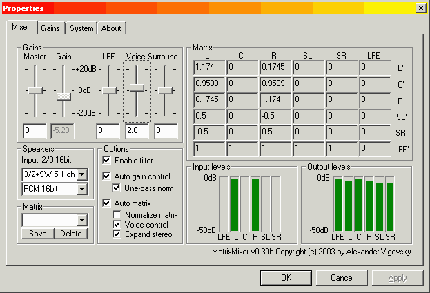

Δοκίμασα τα παραπάνω διαφορετικά upmix matrices. Νομίζω έχω καταλάβει τη λογική τους, χωρίς να είμαι σίγουρος ποιό είναι το πιο σωστό. Αν και μάλλον δεν υπάρχει πιο σωστό. Το μόνο "σωστό " που είχα ως αναφορά είναι ο upmixer του jriver.
Λοιπόν, οι απόλυτες τιμές δεν έχουν τόσο σημασία, περισσότερο έχουν οι αναλογίες. Οι απόλυτες τιμές πρέπει να είναι τέτοιες ώστε να μην κλιπάρει το dsp και να υπάρχει σωστή μετάβαση στις χαμηλές συχνότητες.
To κεντρικό κανάλι αθροίζει τα left και right. Νομίζω δεν υπάρχει αμφιβολία επ' αυτού.
Τα left και right παραμένουν left και right. Το πρώτο matrix βάζει και λίγο από το left στο right και τούμπαλιν. Ψιλολόγια.
Τα πίσω κανάλια τώρα. Εδώ ποικίλουν τα πράγματα. Οι περισσότεροι λένε στέλνεις στο left-s το left και αφαιρείς από λίγο ως όλο το right. Και ανάποδα για το right. To δοκίμασα. Όσο πιο πολύ αφαιρείς, τόσο πιο πολύ μεταφέρεται το ¨κέντρο¨ της σκηνής μπροστά. Όσο λιγότερο αφαιρείς, τόσο πιο πολύ έρχεται το κέντρο μέσα στο κεφάλι σου, σαν να ακους με ακουστικά. Κάποιος άλλος παρακάτω [1] λέει κάτι πιο περιπλοκο, ότι sto left-s δίνεις με -90 μοίρες το left και προσθέτεις με +90 μοίρες το right. Ετούτο δεν το έκανα, δεν ξέρω πως γίνεται στην παλιο-μέτρικ.
Άλλο θέμα με τα πίσω είναι τα delays. Πόσο πρέπει να είναι οεο; Να τα υπολογίσω ώστε να φτάνουν τα πίσω μαζί με τα μπροστά στη θέση ακρόασης ή τα πίσω να αργούν κι άλλο; Τέλος κάποιοι λένε να βάλεις και λίγο reverb στα πίσω. To δοκίμασα, πλάκα έχει, αλλά ήδη το πολυκάναλο άκουσμα είναι πιο "αεράτο¨από το στέρεο, φτάνει.

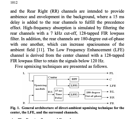

Κοιτά να δεις που οι αλγόριθμοι upmix είναι ενεργή ερευνητική περιοχή και κόσμος ασχολείται φούλ. Το παρακάτω άρθρο είναι σε σοβαρό περιοδικό και έχει πολλές αναφορές σε αυτό από νεώτερα άρθρα.
Τα πιο πολλά που περιγράφει είναι πολύ advanced για να υλοποιηθούν σε μη προγραμματιστικό περιβάλλον dsp. Λέει όμως ξεκάθαρα ότι το baseline routing είναι

Ε, και μου λύθηκε και η απορία για το delay των πίσω ηχείωνε.
