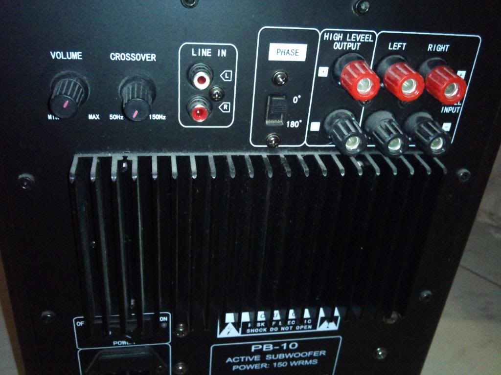

3) εδω http://www.avsite.gr/vb/showthread.php?128224-Sub-Roister-PB-10 μπορω να κανω αυτη τη συνδεση που περιεγραψα πιο πανω ? απ' οτι καταλαβαινω δεν μπορω....

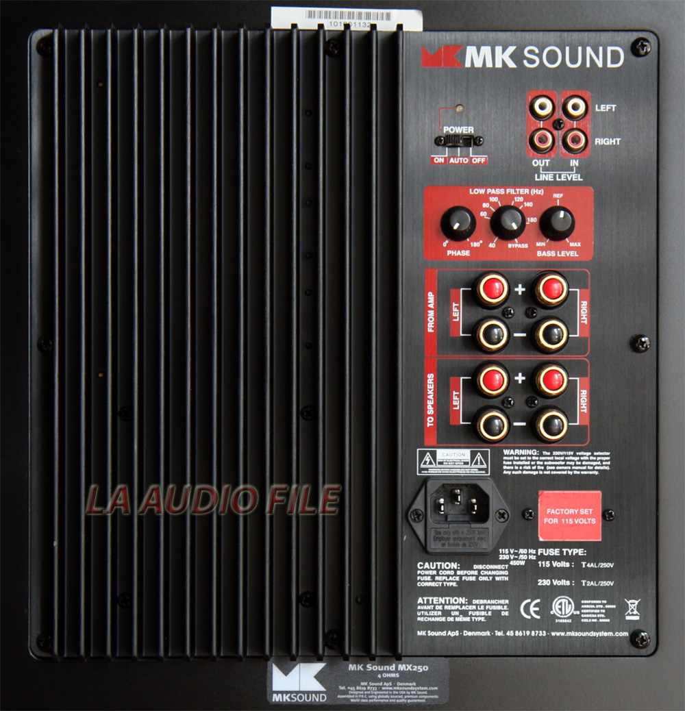

Αυτό δεν γίνεται, καθώς το συγκεκριμένο sub παρέχει μόνο μια έξοδο προς ηχείο - δορυφόρο. Επομένως, για να γίνει αυτό που λες εδώ, χρειάζονται δύο τέτοια sub, ένα ανά κανάλι.
Σε άλλες υλοποιήσεις, όπως αυτή της εικόνας που ακολουθεί, όντως, παρέχονται δύο έξοδοι (L- R) προς ηχεία δορυφόρους, ενώ οι χαμηλές συχνότητες αμφοτέρων των καναλιών αθροίζονται και αναπαράγονται από ένα sub, κοινό και για τα δύο κανάλια.
