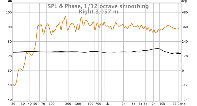

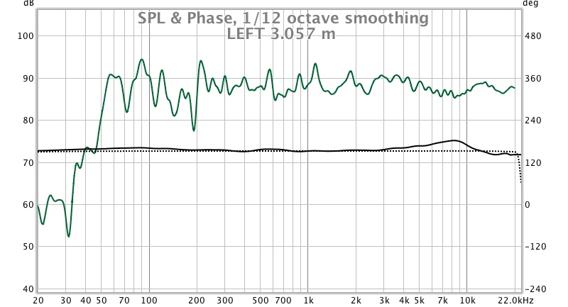

Σκεφτομαι .. ειναι εφικτο να συνδεσω 2 SUBs σε 2καναλο συστημα, παραλληλα ομως να υπαρχει η δυνατοτητα επεμβασης με xtalk convolution filters.
Επισυναπτω μετρησεις των ηχειων.
SETUP
Mac mini - Players HqPlayer / Audirvana - DAC - Active monitors
Και στα 2 player εφαρμοζω xtalk convolution filters.

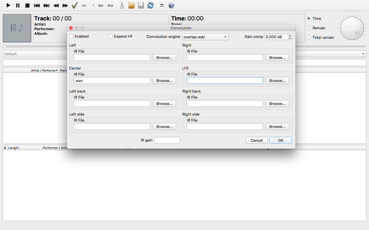

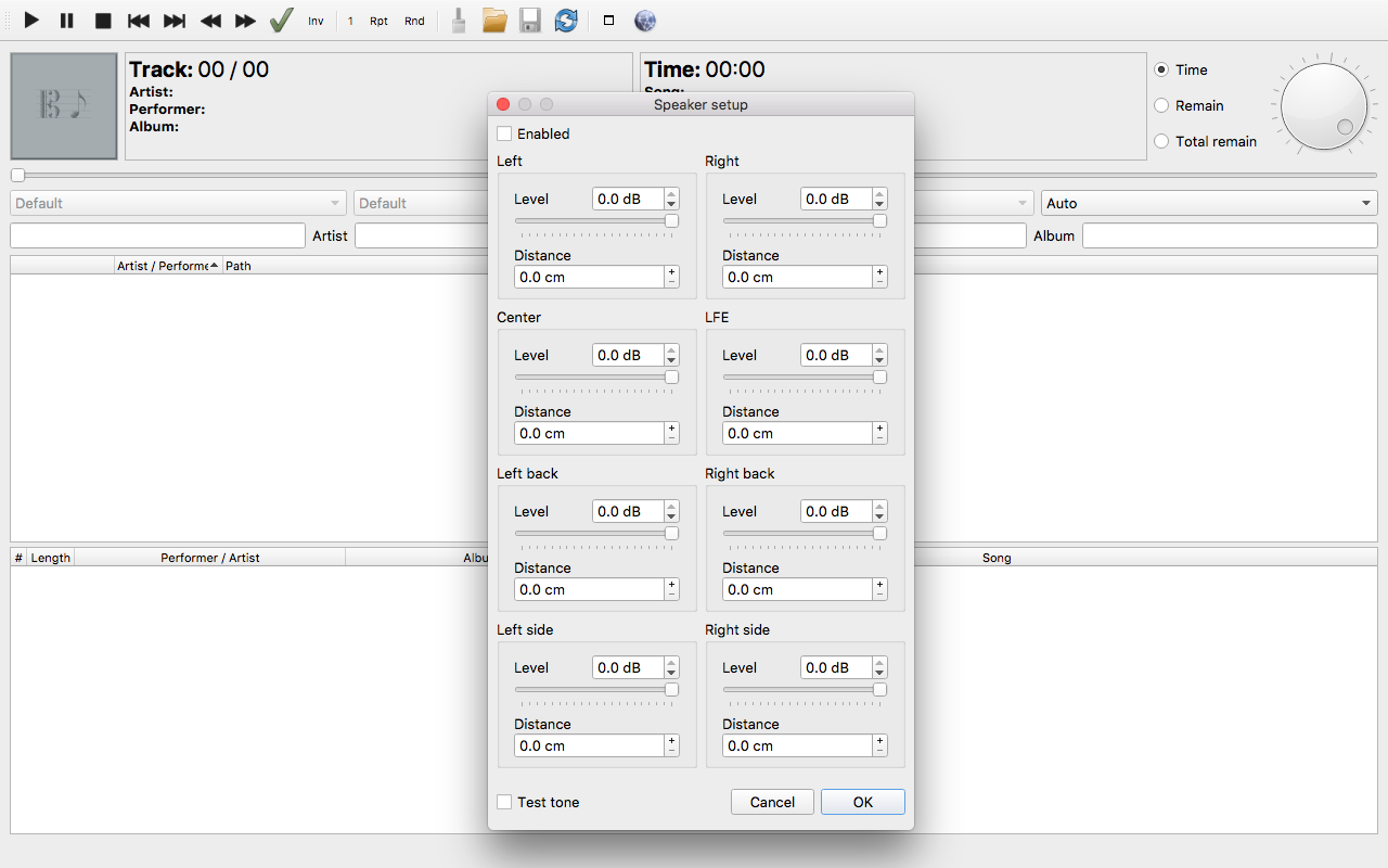

Το HqPlayer εχει μια επιλογη ρυθμισης.
Θα ηταν καλη λυση ενα MULTICHANNEL DAC ?
Και 4 καναλια για εφαρμογη convolution filters

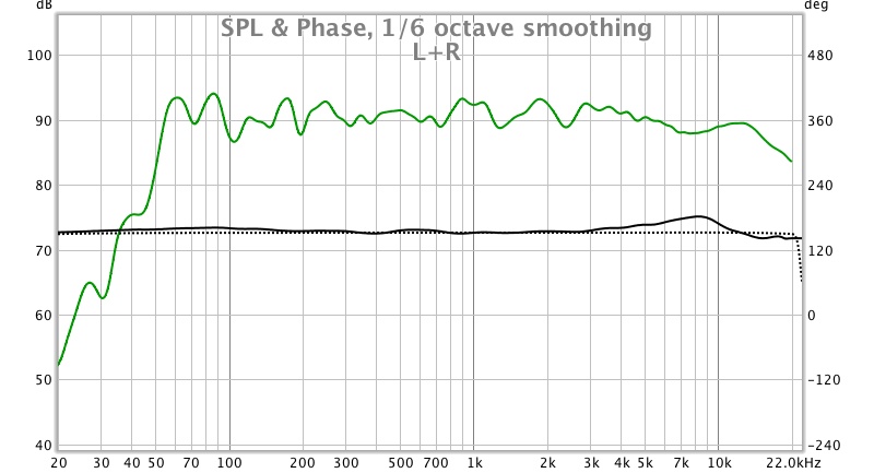

ΟΚ Απαντηθηκα απο τον Γαλλο
Πρεπει να σεταρω 1 ή 2 sub στο συστημα και μετα να επαναλαβω ολες τις μετρησεις L+R με ολα τα ηχεια 2.1 ή 2.2
Μου προτεινε αυτη την συνδεση.
Μπορω να ρυθμισω το delay με μετατοπιση του/των SUB ?
