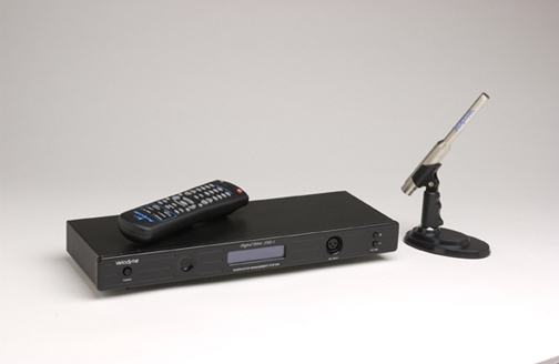

Σε αυτονομες μοναδες ξεκινησε απο την velodyne, μια καλη συσκευη , που σε καποια σημεια ζωτικα χεριαζεται με εξαιρετικα αποτελεσματα.Το sms ηταν η απαντηση στο ενσωματομενο ισοσταθμιστη της sunfire.
- δυσκολο να το φερεις , θελει πολυ ενασχοληση.

δευτερη λυση το sub equalizer της audyssey, κατι που χεριαζεται αλλα χρειαζεται το κιτ του εγκαταστατη.

ετεροθαλης αδερφη το equalizer της svs , με απλο μικροφωνακι και μη παραμετροποιησιμο

το antimode ειναι μια ακομα μη παραμετροποιησιμη λυση.Εχει δυο μοντελα, το μεγαλο εχει πιο δυνατο dsp τουλαχιστον ετσι μου ειχαν πει απο την κατασκευαστρια εταιρια.

Να σας πω την αλήθεια, είναι ένα ζήτημα που - σε θεωρητικό τουλάχιστον επίπεδο - με έχει κι εμένα απασχολήσει. Και τούτο διότι πολλές φορές έχω αναρωτηθεί αν η ρύθμιση και ο διαμοιρασμός των συχνοτήτων που αναλαμβάνουν να κάνουν τα κυκλώματα ενός AVR ή ενός AV pre-pro είναι αρκετά ώστε να ικανοποιήσουν 100% τις ανάγκες ενός οπουδήποτε χώρου Home Theater, με οποιαδήποτε ηχεία και με ένα ή περισσότερα subwoofers.
Ίσως ένα sub equalizer να συμπληρώνει τα όποια κενά ενός τέτοιου συστήματος. Κατά πόσον το κάνει καλά ή όχι δεν το ξέρω. Και επίσης κατά πόσον επιδρά αρνητικά ή θετικά σε ένα room correction, που γίνεται με τα σημερινά ενσωματωμένα στους σύγχρονους ενισχυτές/προενισχυτές AV κι αυτό δεν το γνωρίζω.
Πάντως πρέπει, για λόγους ιστορικούς και μόνο, να πούμε ότι στην αυγή του Home Theater, οι πρώτες προσπάθειες σωστότερου ελέγχου των subwoofers έγιναν με την εισαγωγή στα συστήματα των ξεχωριστών μονάδων ενεργών crossovers, τα οποία παρέκαμπταν τα κυκλώματα των ενισχυτών/προενισχυτών AV και αναλάμβαναν αυτά να κάνουν τον διαχωρισμό των χαμηλών συχνοτήτων και την ανακατεύθυνση των σημάτων τόσο στο ή στα subwoofers όσο και στα υπόλοιπα ηχεία.

Το οντισι του ONKYO 876 ελεγχει μεσω ισοσταθμισης 6 συχνοτικες περιοχες. Απο τη μικρη εμπειρια μου ο αριθμος ειναι τουλαχιστον για γελια! Δεν μπορω να φανταστω ολοκληρωμενη ισοσταθμιση με λιγοτερες απο 20-30 περιοχες. Επομενως θεωρω οτι η προσθηκη ενος sub equalizer δυναται να εχει απο μικρη εως ουσιαστικη προσφορα και μονο. Το τελευταιο εαν και μονο αν συμπεσουν οι προβληματικες συχνοτητες λογω χωρου με τις συχνοτητες που επηρεαζει το equalizer.
O χωρος μου πχ παρουσιαζει μια βυθιση στα 52 Hz της ταξης περιπου των 8 db και η χειροκινητη ισοσταθμιση του 876 μπορει να επεμβει στα 40 και 60 Hz(αν θυμαμαι καλα) οχι παντως στα 50Hz. Αντε βγαλε ακρη τωρα...:122:
