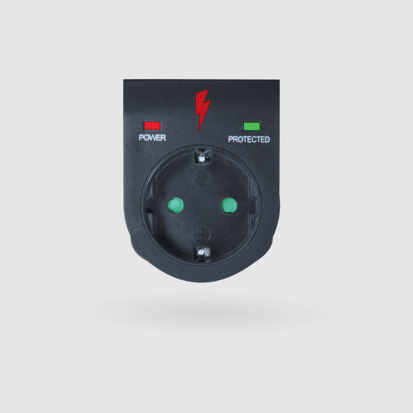

Την πρίζα του sub την έχω επάνω σε σούκο προστασίας αυτό της φωτογραφίας, μήπως δεν πρέπει ??????
