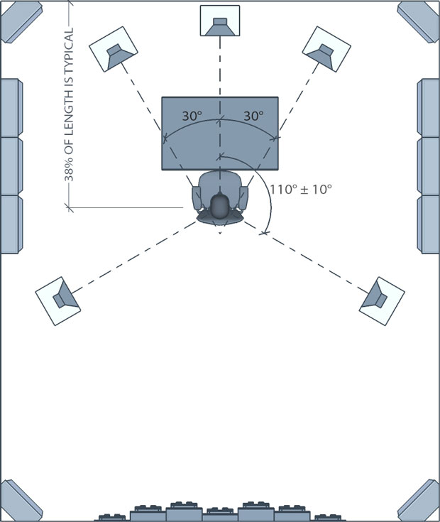

Δηλαδή είναι καλύτερα να μπουν δεξιά και αριστερά από την θέση ακρόασης? Στα πλάγια?
Γιατί νόμιζα ότι πρέπει να κάνουν και αυτά ισοακελες τρίγωνο εάν γίνεται...
Στο 5.1 τοποθετούνται στις 100-110 μοίρες για το βέλτιστο αποτέλεσμα.
