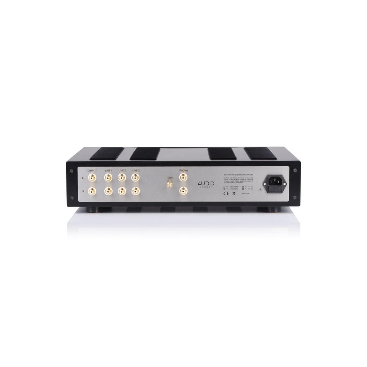

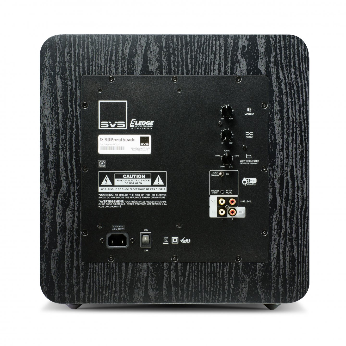

Υπάρχει περίπτωση να "ενσωματωθει" το ως άνω sub, που έχει μόνον line εισόδους, σε συστημα με προενισχυτή με μόνον line εξόδους για τον τελικο; Δείτε τις φώτο και πέστε μου (αδύνατο να γίνει μαλλον):

το line out level του sub βγαζει κροσαρισμενο το σημα στους 80 με 12db εξασθένηση που θα το στελνεις στον τελικό.
Περιοριστικό είναι αλλα γινεται.

Δηλαδή από pre out σε in του sub και από out αυτού σε in του τελικου;
Χμ ....ψιλοχαμός!

Άρα δοκιμαζω; δεν θα υπάρξει υποβιβασμός ποιότητας λόγω.. πηδηχτων αλληλοσυνδεσεων;
Ώρες μάνα μου χαμός θα γινει ;)

Δεν υπάρχει πρόβλημα. Δοκίμασέ το! Μόνο πρόσεξε να το τοποθετήσεις σωστά για να μην έχεις ακυρώσεις στη θέση ακρόασης. Με μετρητικό μικρόφωνο. Να ρυθμίσεις στάθμη και φάση.
