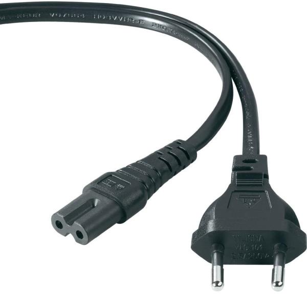

αν φταιει το laptop αλλαξε το φις του με ενα τετοιο
http://images.e-shop.gr/images/PER/BIG/PER.663014.jpg
Δεν κατάλαβα τι εννοεις φίλε μου.. Για τη γειωση του sub ρωτησα τι ακριβως πρέπει να κάνω, αλλά και για το τι αλλο μπορεί να φταίει
