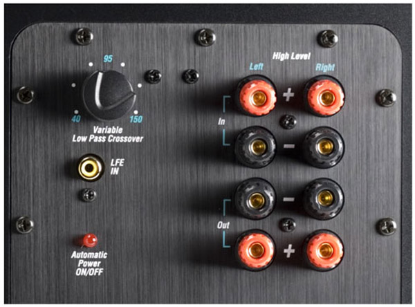

  • Η σύνδεση Subwoofer σε ένα σύστημα δύο καναλιών διαφέρει από τις μεθόδους που χρησιμοποιούνται στο home theater και γίνεται μ’ ένα απλό καλώδιο διασύνδεσης.
  • Απλά διπλασιάζουμε τις διασυνδέσεις όπως φαίνεται στη φωτογραφία.
Να σημειώσω ότι δεν διαθέτουν όλα τα μοντέλα της αγοράς τέτοιες Inputs για αυτή τη διασύνδεση.
Με τη διπλή αυτή διασύνδεση, τα στερεοφωνικά ηχεία και το subwoofer λαμβάνουν όλα τα μπάσα, μεσαία και πρίμα. Απλά το subwoofer θα χρησιμοποιήσει το ενσωματωμένο του crossover (γνωστό και ως "χαμηλής διέλευσης" ή βαθυπερατό ή Low Pass φίλτρο) και με το ρυθμιστικό του θα καθοριστεί το ανώτατο όριο των συχνοτήτων που θα παράγεται από το subwoofer. Ταυτόχρονα ρυθμίζουμε και το volume του subwoofer στο επιθυμητό σημείο.

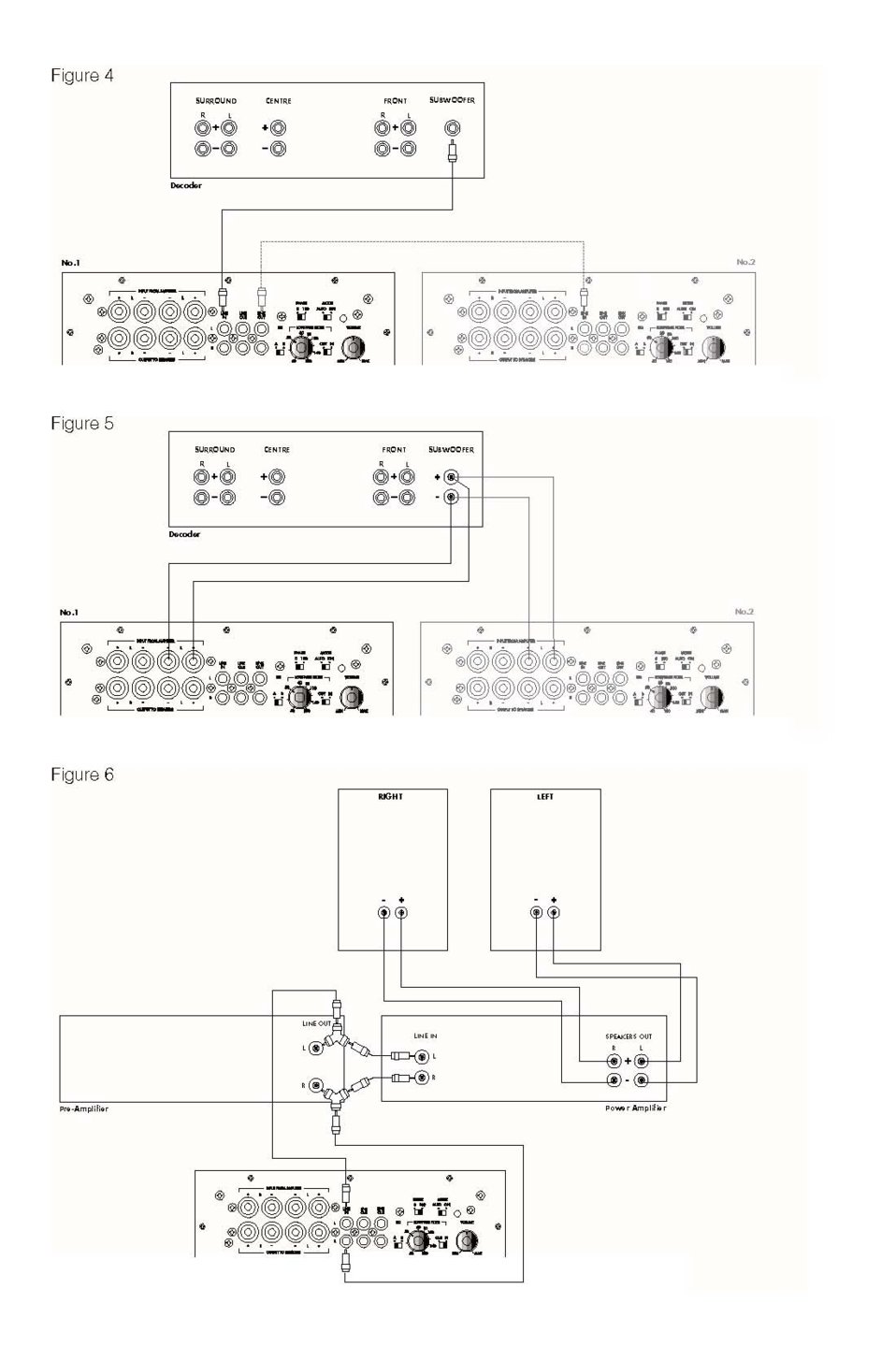

Ok το σπλιταρισμα με y splitters σε sub και ενεργο ηχειο δεν θα μου μειωση την ενταση των ηχειων στο μισο?
Aυτο ισχυριζετε το support του κατασκευαστη
Δηλαδη το σχεδιο 6 του παρακατω σχεδιαγραμματος με y splitter
stefanos604
Αρθρογράφος
870
1.203
Δηλαδη το σχεδιο 6 του παρακατω σχεδιαγραμματος με y splitter View attachment 72820
Στα impedance matched συστήματα ( analog video, Κεραίες, μικροκυματικές συχνότητες…..) ένα Υ καλώδιο ρίχνει τη στάθμη κατά 50% κι αυτός είναι ο λόγος που δεν χρησιμοποιούμε Y adapters με τέτοια συστήματα.
Το mismatch με Υ splliter επιτρέπει μόνο το 50% της ενέργειας να διέλθει , ανακλώντας το άλλο 50% πίσω στην πηγή (δημιουργώντας στάσιμα κύματα) αν ο άλλος κλάδος δεν τερματιστεί. Αυτό είναι πολύ σπουδαίο στις RF (ειδικά στα microwaves) ενώ καθόλου σημαντικό στις ακουστικές (AF)
Με δυό λόγια: Y adaptor για χρήση video? H απάντηση είναι ΟΧΙ. Για audio? Eίναι ΝΑΙ.
Γι’ αυτό στα audio δεν έχουμε την έννοια matching αλλά bridging.
Λεπτομέρειες ;omvw εδώ:
Βασικές γνώσεις για την Σύνθετη Αντίσταση
1.728
999
Στην ερωτηση που εκανα στο support της εταιρειας για το σχεδιο 8:
Το ερωτημα που προκυπτει ειναι εαν το split που γινετε με τα Y rca επηρεαζει την ενταση των ηχειων
Δεν υπαρχει και διαμοιρασμος στη ταση εξοδων των rca? "
Η απαντηση ηταν η ακολουθη
" Εσείς δεν χρειάζεστε κανένα Υ splitter.
(Πάντως ΑΝ χρειαζόσασταν θα σας έριχνε την ένταση στο μισό (-3dB δηλαδή) όπως και την τάση εξόδου των RCA επίσης στο μισό)"
Λαθος ερωτηση? Λαθος απαντηση ? και τα δυο?
