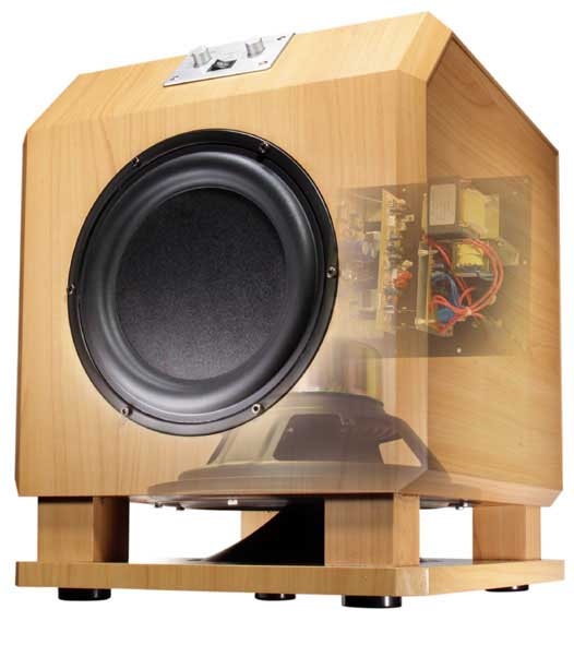

Καλησπέρα!
Τι διαφορά έχουν τεχνικά και ακουστικά τα subwoofer με παθητικό ακτινοβολητή σε σχέση με τα bass reflex;
Πχ στην απόδοση, στον ήχο, στο τι χώρο απευθύνονται (μικρότερο / μεγαλύτερο) κτλ.
Πολύ γνωστό στην αγορά, το Koda SW-10A.
