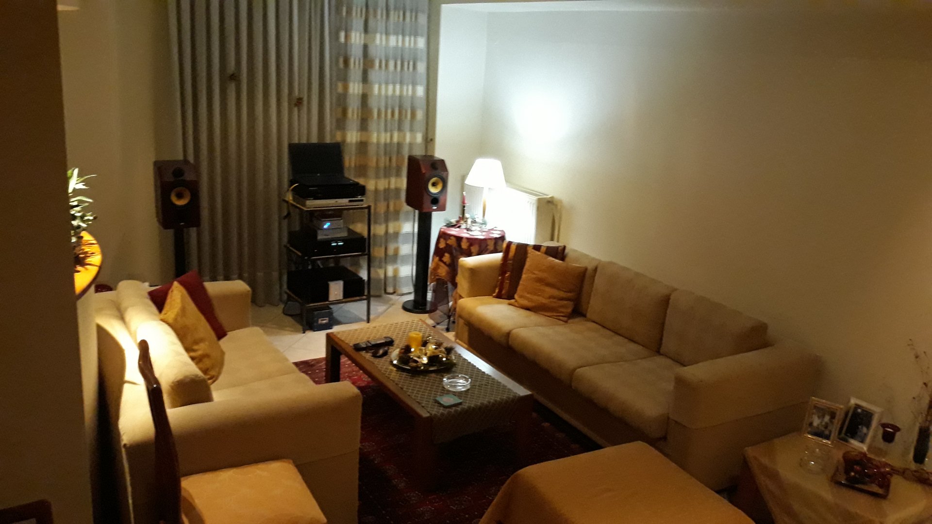

τα ηχεια σου ειναι πολυ καλα και ενα μοντελο που θεωρειται "κλασσικο" (δηλαδη οχι κατι που ξεχαστηκε οταν σταματησε η παραγωγη του).Την προταση για ηχεια δαπεδου την εκανα γιατι ειχα την εντυπωση (λανθασμενα) οτι ο χωρος ειναι ορθογωνικος και τα ηχεια σε μια απο τις δυο πιο μικρες πλευρες.Απο την φωτο που εβαλες ομως βλεπω οτι δεν ειναι ετσι τα πραγματα και δυο ηχεια δαπεδου, σχετικα μεγαλα, θα δυσανασχετουσαν στην ιδια θεση που εχεις τωρα τα cdm-1. Ισως λοιπον η συμπληρωση του συστηματος με ενα υπογουφερ να ειναι πιο σωστη,εστω χωροταξικα,αν οχι και σαν ηχητικο αποτελεσμα. To svs που προταθηκε ειναι πολυ καλη επιλογη. Kοιτα και το
Klipsch R-12SW,Sunfire SDS-10.
Συμβουλη μου,αν δεν ακους πολυ δυνατα,συνδεσε το υπογουφερ στη δευτερη pre out του προενισχυτη σου και ασε τα cdm-1 να παιζουν fullrange.

Ηχεία δαπέδου δοκίμασα, δεν "δουλευουν" σε αυτο το χώρο .. (Aνέβασα την φωτογραφία για να εχουμε καλύτερη εικόνα του χόρου ακρόασης,) για αυτο τον λόγο σκέφτηκα την λύση Subwoofer. Σ`ΕΥΧΑΡΙΣΤΩ για την πληροφόρηση.

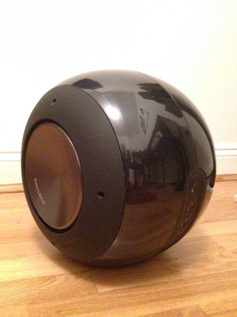

Τα είχα τα cdm1 se και τα έδωσα πριν ένα μήνα.
Πολύ καλά και αθάνατα. Μόνο ferofluid τους άλλαξα πέρισυ.
Από όσα sub δοκίμασα η σφαίρα της b&w ταίριαξε απόλυτα. Σαν να άκουγες ένα πολύ καλό ,μεγάλο ηχείο
67
15
Η σφαίρα της b&w ??
[DOUBLEPOST=1547879895][/DOUBLEPOST]
Η σφαίρα της b&w ??
ΟΚ ειδα τοLink!
1.297
2.573
Φυσικά το είχα αγοράσει στο 1/3 της τιμής του skroutz.
Για πιο πάνω έχει πολλές επιλογές που κάνουν και για σινεμά και όχι μόνο για μουσική όπως το παραπάνω pv1

Για την εφαρμογή sub και την αναμενόμενη επίδοση στις πρώτες οκτάβες δεν εξετάζουμε σκέτο εμβαδόν αλλά τον όγκο του χώρου που θέλουμε να φορτίσουμε με ενέργεια καθώς και την απόσταση ακρόασης.Και διαθέσιμος όγκος ανώτερος των 100 κυβικών συνδυασμένος με την φαινόμενη απόσταση ακρόασης δυσχεραίνουν υπέρμετρα το έργο για ένα μονάχα svs pb1000 ή Β&W pv1D.
Και σα να μην έφταναν τα παραπάνω,ο επιπρόσθετος όγκος που σχηματίζεται από τη διάταξη σε σχήμα γάμμα θα δημιουργεί - εφόσον δεν γίνεται να διαχωριστεί - δικούς του παρασιτικούς ρυθμούς συντονισμού,ενώ η χωροταξία που υποδηλώνει απουσία ισόπλευρης διάταξης στο στερεοφωνικό τρίγωνο απλώς καθιστά πιο χαοτική την κατάσταση.
Το δεύτερο ζήτημα είναι οι προτεραιότητες που οφείλουν να τεθούν στο εγχείρημα.Ενδεδειγμένη προτεραιότητα δεν θα ήταν μια σκέτη επέκταση στο κάτω όριο απόκρισης,αλλά κυρίως στη δυναμική συμπεριφορά του όλου συστήματος.Η επίδοση στο κάτω όριο δεν θα γινόταν τότε το κύριο ΄΄γλυκό΄΄,αλλά η ούτως ή άλλως απαραίτητη διακόσμηση σ'εκείνο. Και η επιλογή τεμαχίων οφείλει να γίνει με γνώμονα τις μέγιστες στάθμες που σκοπεύεις να επιτυγχάνεις κατά την ακρόαση.
Υπό αυτό το πρίσμα,ενδείκνυται ζεύγος sub και πάνω απ'όλα κροσαρισμένο επί του φάσματος,ώστε τα κύρια ηχεία να μη δέχονταν ουσιαστικό περιεχόμενο που θα ανήκε στις δύο πρώτες οκτάβες - παρά μόνο το μικρό ποσοστό που θα άφηνε η κλίση του κρος.Κι έχε υπόψιν ότι το σύστημα με την παρούσα αρχιτεκτονική όχι μόνο βολεύει την εφαρμογή κροσαρίσματος σε επίπεδο προενίσχυσης,αλλά η συμπλήρωση δίδρομου ποιοτικού setup με επιπλέον κροσαρισμένο δρόμο για τις πρώτες οκτάβες αποτελεί την πλέον πιουρίστικη ενέργεια.
Ηχεία δαπέδου δοκίμασα, δεν "δουλευουν" σε αυτο το χώρο .. (Aνέβασα την φωτογραφία για να εχουμε καλύτερη εικόνα του χόρου ακρόασης,) για αυτο τον λόγο σκέφτηκα την λύση Subwoofer...
Γι αυτό και δεν θα αρκούσε η απλή επέκταση στην απόκριση του συστήματος...
Εκτός της τοποθέτησης που συναρτάται με την επιθυμητή απόκριση και την καταπολέμηση ρυθμών συντονισμού,οφείλει επίσης να μελετηθεί μέθοδος ενσωμάτωσης στο κύριο σύστημα ώστε να επιτευχθεί μια καλή συμπεριφορά στο πεδίο του χρόνου.
Ξέχασα και το πλέον...σημαντικό στοιχείο:φρόντισε να προμηθευτείς sub που να μην είχαν χωνευτό καλώδιο ρεύματος,αλλά αρσενική υποδοχή IEC,ούτως ώστε να μπορείς να αλλάζεις ποιοτικά καλώδια ρεύματος.

Λεπτομερές ,εμπεριστατωμένο,κατανοητό και τεκμηριωμένο το σχόλιό σας για την ενγκατάσταση Subwoofer. Εχετε απόλυτο δίκιο! Πρωτα μελετάμε τα δεδομενα και μετά αποφασίζουμε.Thank!
