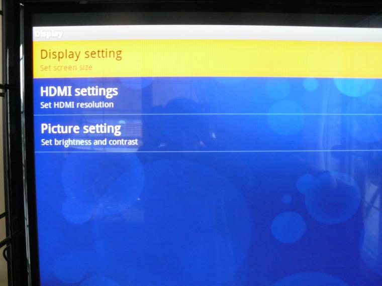

Ξεκινώντας τον δέκτη η πρώτη κίνηση είναι να πάμε στο Menu-Setup για να σετάρουμε τον δορυφόρο που θέλουμε να σκανάρουμε. Πατώντας το Menu εμφανίζονται με καλαίσθητα …ανδροειδή εικονίδια στο κάτω μέρος της οθόνης οι υποπεπιλογές Channel-App-Favorite-Internet-EPG-Setup ενώ στην αρχή θα χρειαστεί να πάτε και στο Setup-Display για να ρυθμίσετε τα περιθώρια των μενού ώστε να μην ξεπερνούν αυτά της οθόνης σας καθώς και στο Setup – Time & Date για να ορίσετε το timezone.

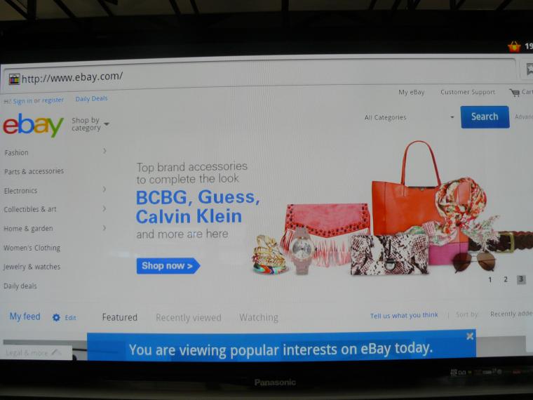

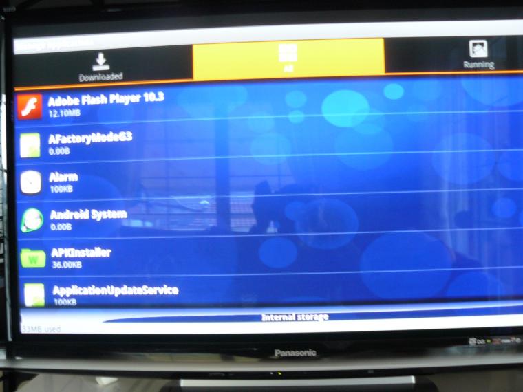

Όμως οι ανδροειδείς πρωτοτυπίες του δέκτη κρύβονται στην επιλογή App όπου αποθηκεύονται όλες οι εφαρμογές που κατεβάζετε από το TV Application Market και που η καθεμία τους σας ενημερώνει και προληπτικά για τον χώρο που καταλαμβάνει στην μνήμη για να μη ξεφύγετε! Μεταξύ των πολύ βασικών εφαρμογών σημειώνω τις Apk Installer, Browser (για σερφάρισμα), iMedia Player (για ταινίες και μουσική), IP Cam (υποστηριξη emulation), Gallery, playstore απο οπου κατεβαινουν χιλαδες εφαρμογες για android τζαμπε η με πληρωμη και πολλές άλλες.

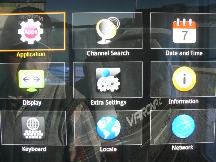

Στο setup σημειώνω ακόμη τις υποεπιλογές Application, Extra Settings (για διάφορες πρόσθετες ρυθμίσεις), Network (για ρυθμίσεις δικτύου), Upgrade (για αναβαθμίσεις), User Manual (το αναφέραμε ήδη) κλπ

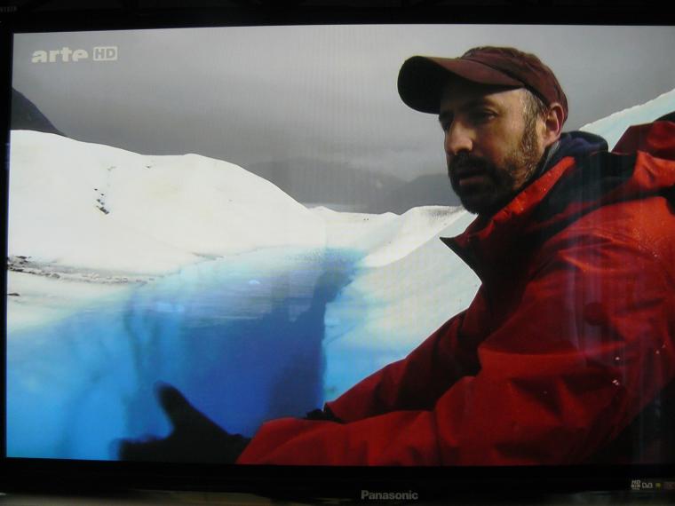

-Πολύ καλή εικόνα σε HD και SD
-Καλές δυνατότητες media player (δεν έπαιξε μόνο αρχεία τύπου flv ενώ παίζει ξεχωριστούς ελληνικούς υπότιτλους SRT αν είναι σε UTF 8)κατεβαζοντας και εγκαθιστωντας όμως τον mxplayer δεν ειχα κανενα προβλημα και με αρχεια srt σε κωδικοποιηση ANSI.

-Χαμηλό κόστος, μικρό μέγεθος, αναβαθμίσεις μέσω ίντερνετ, εύκολο internet browsing ενώ το τηλεκοντρόλ είναι UHF και….δεν έχει σημασία προς τα πού θα βλέπει, ειδικές app.
