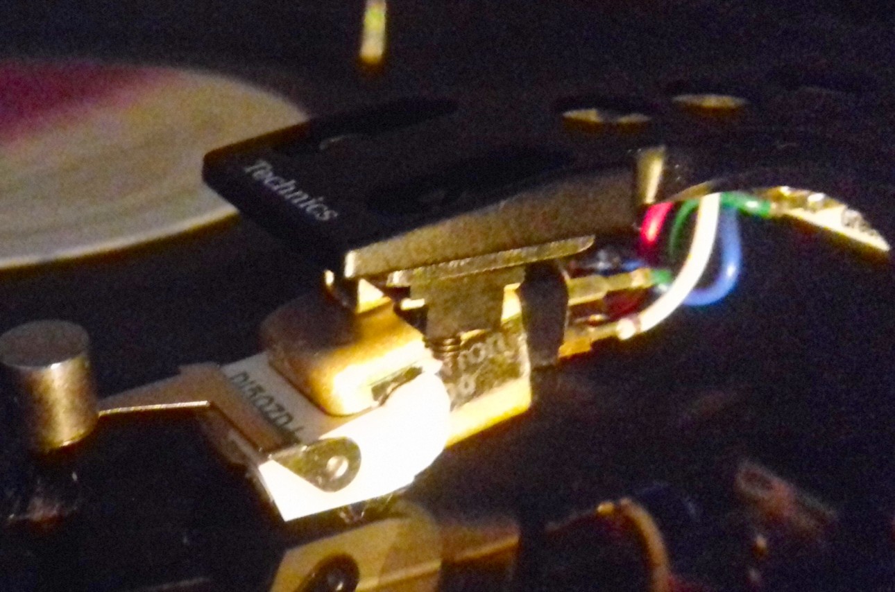

Καταρχην ωραιο αλμπουμ το Hell. Το εχω αλλα σε προσφατο reissue. Εχει διαφορα λες στην ποιοτητα?
Στο θεμα. Αν ο θορυβος ειναι απο σκονες και σωματιδια, τοτε νομιζω πως μια κονικη μπορει να σε βοηθησει.
Απο την εμπειρια μου εχω παρατηρησει οτι οι κονικες με υψηλο output (πανω απο 4mV) βοηθανε.
Μια κλασικη κεφαλη οπως η Shure Μ44-7 ας πουμε, που την βρισκεις ακομη.
Εγω βεβαια για James Brown ειδικα(!), χρησιμοποιω συνηθως την Pickering/Stanton V15 με την D1507DJ βελονα η την Pickering V15 DATE3.

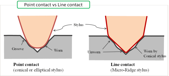

Νομιζω, πως οι ελλειτικες επειδη πανε βαθυτερα στο αυλακι μπορει να βρισκουν τις σκονες και να κανουν περισσοτερο θορυβο.
Απο την αλλη εξαρταται και τι προφιλ εχουν οι ελλειπτκες. Εχω μερικες "χοντρες" ελλειπτικες 0.4 x 0.8mil που ειναι πολυ αθορυβες. Αλλα αντε να τις βρεις τωρα αυτες.
