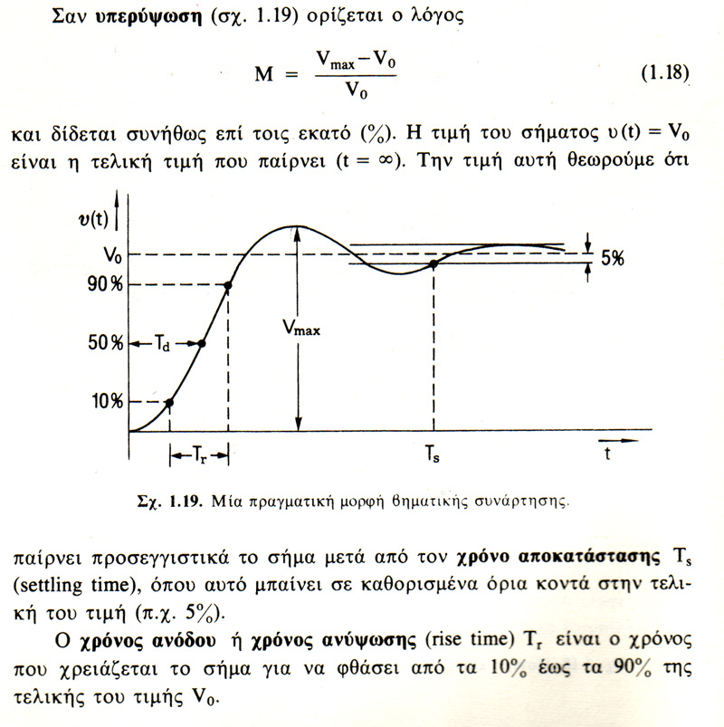

Εκεί μπαίνει η step response (Γι αυτό και χρησιμοποιούν
τους τετραγωνικούς παλμούς – δεν είναι κανένα μαγικό).
Βάζουμε στην είσοδο μία step function και στην έξοδό του έχουμε την
απόκρισή του στον χρόνο. Το γιατί ξεφεύγει από
αυτά που μας χρειάζονται εδώ, αλλά ρίξτε μία ματιά εδώ:
http://en.wikipedia.org/wiki/Step_response
Από τα παραπάνω είναι πιστεύω ξεκάθαρο ότι το slew rate, που θέλουμε να
επιτύχουμε, εξαρτάται
1. από το πλάτος του σήματος
2. από τη μέγιστη συχνότητα του σήματος
έχοντας λοιπόν το slew rate μιας συσκευής ξέρουμε αντίστοιχα και τις δυνατότητές
της αν πάμε αντίστροφα.
