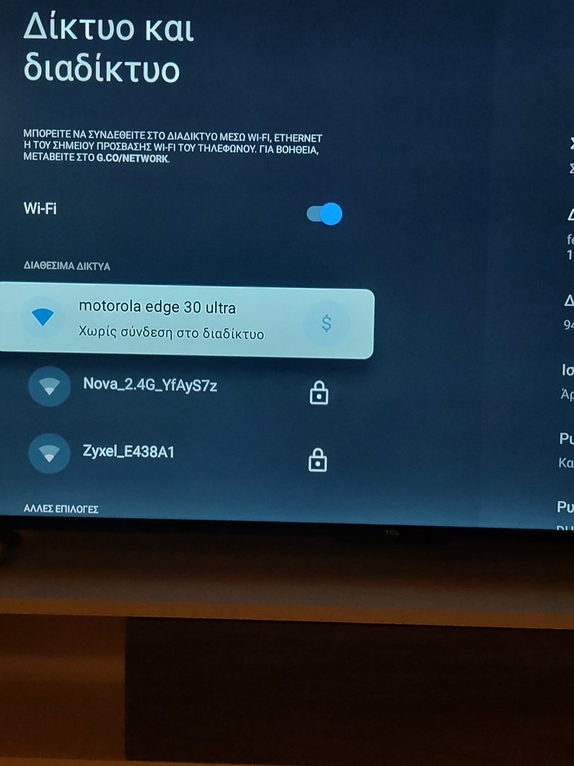

Μολις την αγορασα.Θελω να συνδεσω την tv μου στο ιντερνετ με mobile data απο το κινητο μου.Εχω απεριοριστα. Δεν υπαρχει ρουτερ wifi στο σπιτι.
Βαζω hotspot,το βρισκει η tv , συνδεονται ,και στις 2 συσκευες φαινονται συνδεδεμένες ή μια με την άλλη, αλλα στην tv γραφει ,η συσκευη motorola δεν εχει ιντερνετ. Τι static ip αλλαξα, οτι ρυθμιση και να πειραξα ,τπτ. Πιθανον να θελει update η tv.

Το σήμα του δολαρίου μάλλον σημαίνει χρεώσεις λόγο του internet μέσω mobile data. Κάπου θα υπάρχει τρόπος ή να δηλώσεις στο κινητό ότι έχεις unlimited data ή στην τηλεόραση ότι επιτρέπεται να χρησιμοποιεί mobile data.
