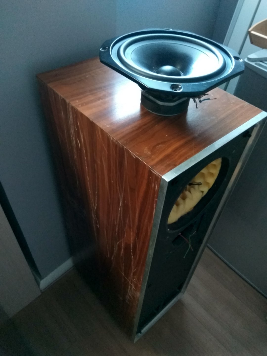

Απέκτησα ένα ζευγάρι TDL Studio 2, μόνο καμπίνες, crossover και woofer. Τα tweeter λείπουν. Οπότε έχω στο μυαλό μου τα εξής:
1. Ψάχνω υπομονετικά στο internet για ζευγάρι Elac 25DT-49 και το μόνο που κάνω είναι αλλαγή πυκνωτών στο υπάρχον crossover
2. Αγοράζω tweeter αντικατάστασης (πχ AUDAX TW025A1 / A0) και επανασχεδιάζεται το crossover
3. Και με διάθεση για παιχνίδι βέβαια: θα μπορούσα λέτε να τα χρησιμοποιήσω ως subwoofer; Πολλά τα θέματα εδώ...
Τείνω προς τη 2η λύση καθώς η πρώτη είναι εξαιρετικά δύσκολη ενώ η τρίτη πάει μακρυά...
Τι θα κάνατε στη θέση μου;

Οι καμπίνες θα τριφτούν - βερνικωθούν γιατί έχουν γρατζουνιές. Τα μεγάφωνα είναι ok, στα crossover όμως θα αλλάξω πυκνωτές.
Τα γνήσια tweeters δεν τα βρήκα πουθένά. Wilmslow μου πρότειναν κάτι Monacor ενώ ο Jerrry από falcon acoustics μου είπε ότι το Audax (με μια τροποποίηση στο crossover) είναι μονόδρομος από τη στιγμή που δεν βρω μτχ τα αρχικά. Lockwood έχω στείλει email και περιμένω απάντηση εδώ και μια εβδομάδα...
Έχω βρει ένα σετ 25DT25 από έναν συμφορουμίτη αλλά το ένα είναι καμμένο. Θα μου τα βρει είπε και θα δω εαν μπορώ να το επιδιορθώσω (αν και μεταλλικού θόλου...). Αλλιώς πάω στα Audax και τελειώνω.
Το κόστος βέβαια είναι σημαντικότατος παράγοντας. Υπολογίζω να μην ξεπεράσω συνολικά τα €350 (περίπου τόσο τα βρίσκεις μτχ σε καλή κατάσταση). Άλλωστε το diy πάντα έχει χασούρα, έτσι δεν είναι;

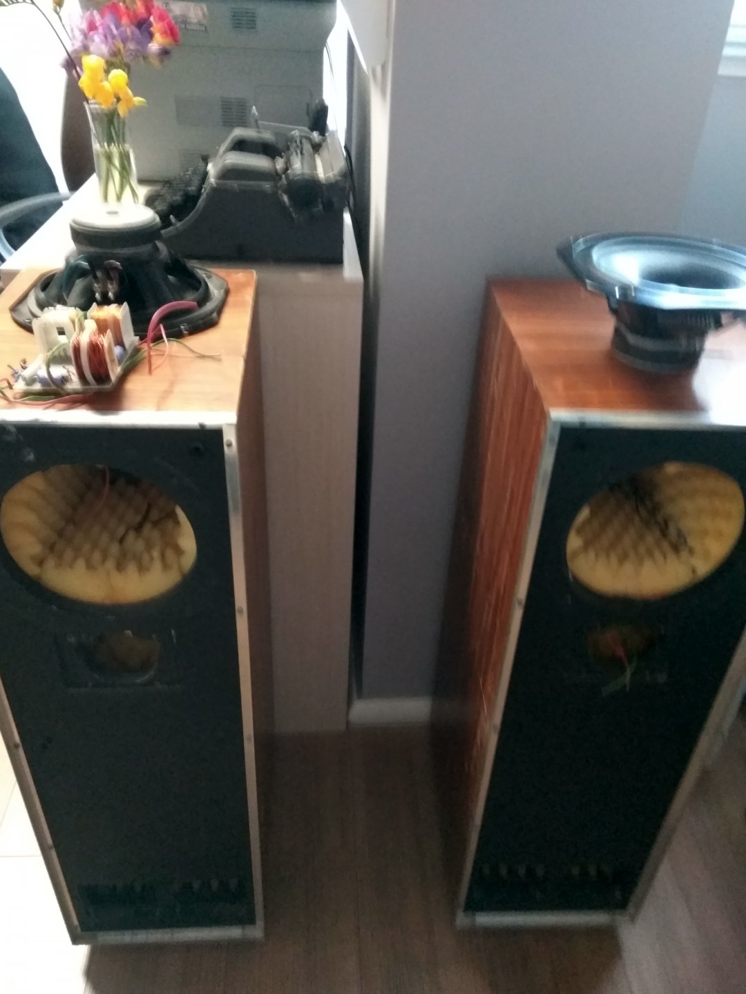

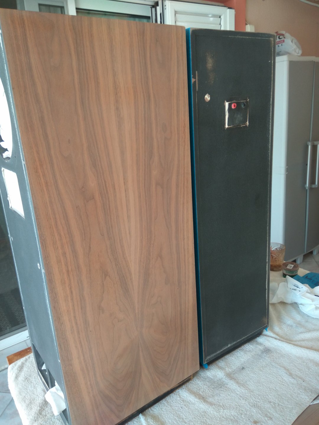

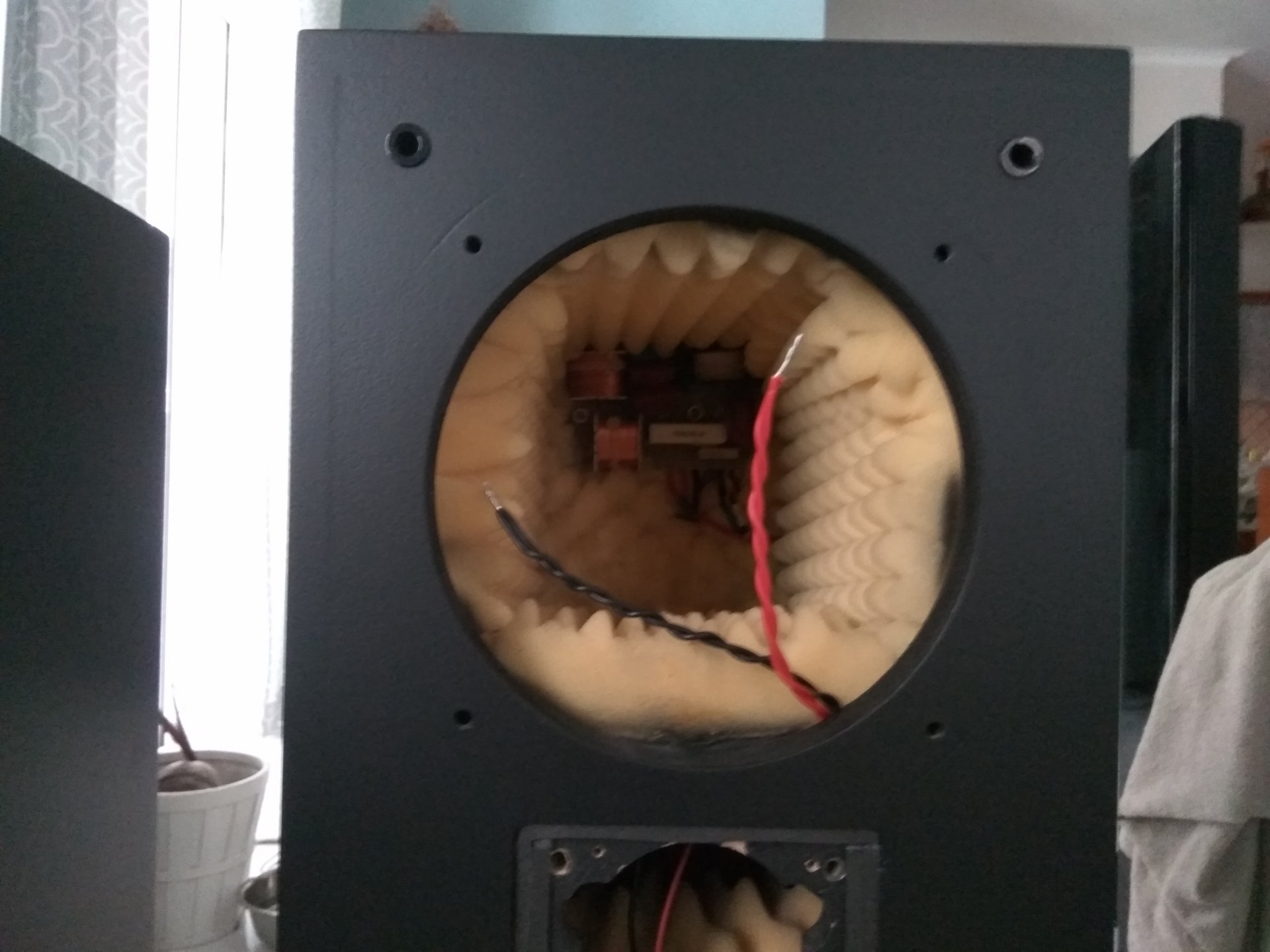

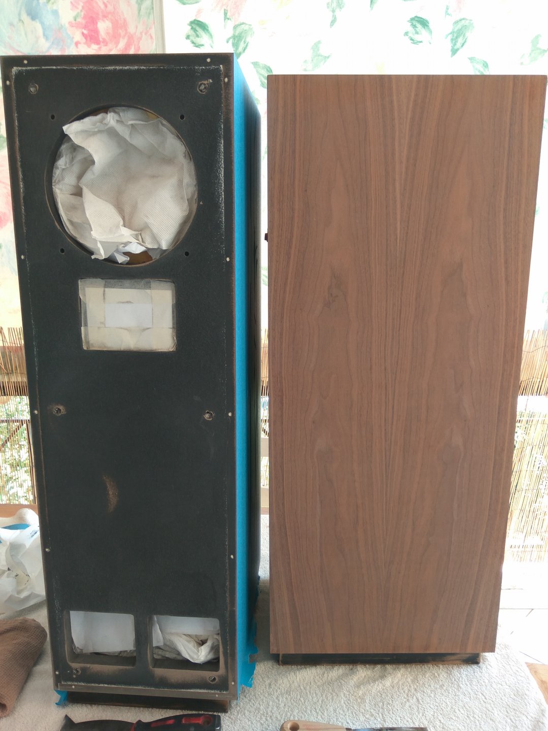

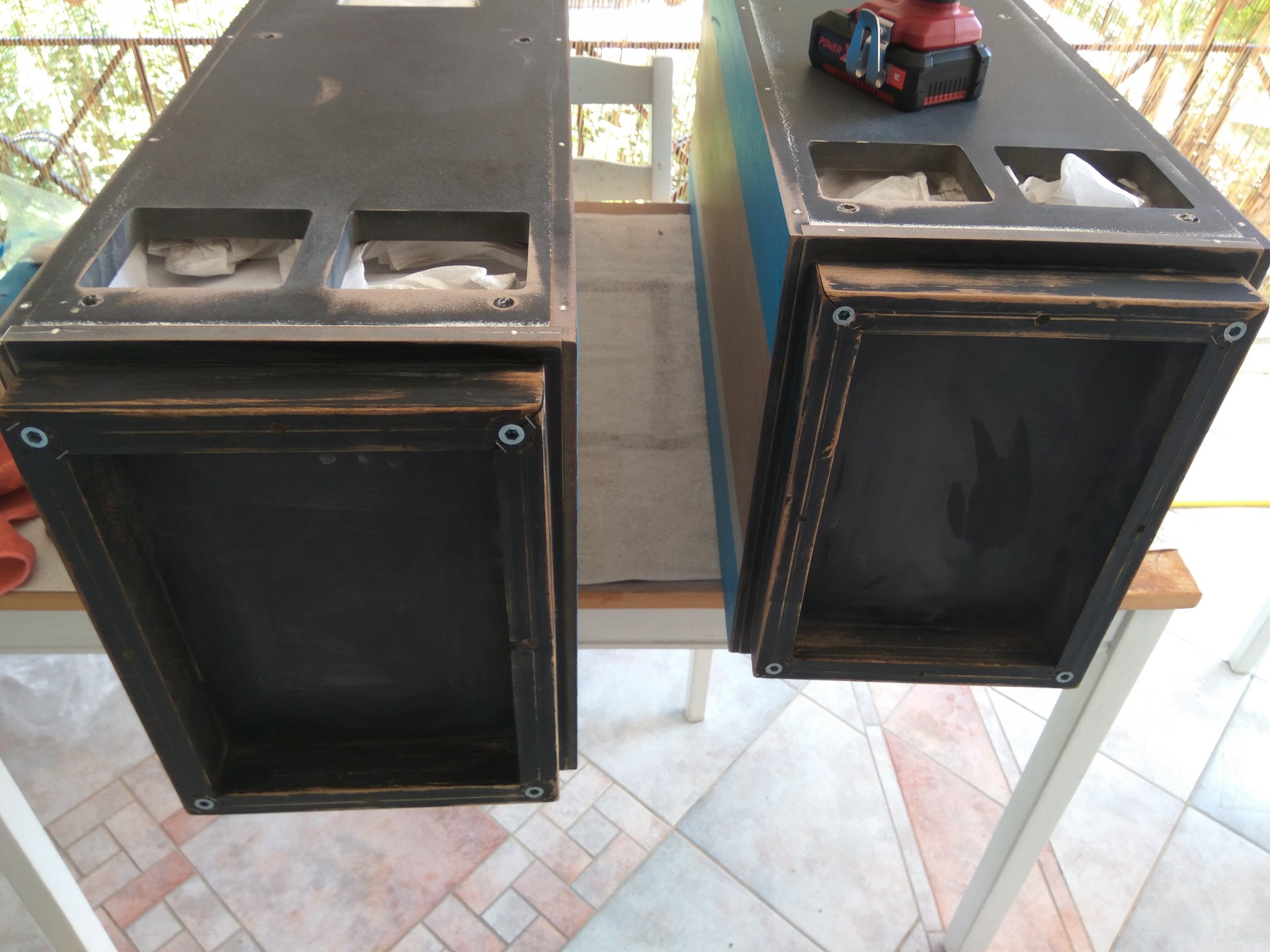

Δυστυχώς λόγω χρόνου δεν έχω τελειώσει ακόμη τα ηχεία. Προχθές κατάφερα να τελειώσω τα τριψίματα, να ανοίξω τις τρύπες για τις χούφτες (μπόρνες) και να τοποθετήσω τις βάσεις για τις ακίδες. Το θετικό είναι ότι εξαφανίστηκαν όλες οι γρατζουνιές. Σε κάποιες γωνίες πίεσα πολύ το τριβείο και έφυγε λίγο ο καπλαμάς αλλά το "έφερα" με λίγο στόκο σε απόχρωση καρυδιάς. Τα έχω μεταφέρει σε άλλο χώρο για το βάψιμο και το βερνίκωμα (με βερνίκι πολυουρεθάνης G30).
Βρήκα και δύο tweeter 25DT αλλά με υφασμάτινο θόλο, δίχως τον πίσω θάλαμο. Ίσως να κολλήσω ένα κομμάτι κετσέ στο μαγνήτη, θα δω (ή μάλλον θα ακούσω).

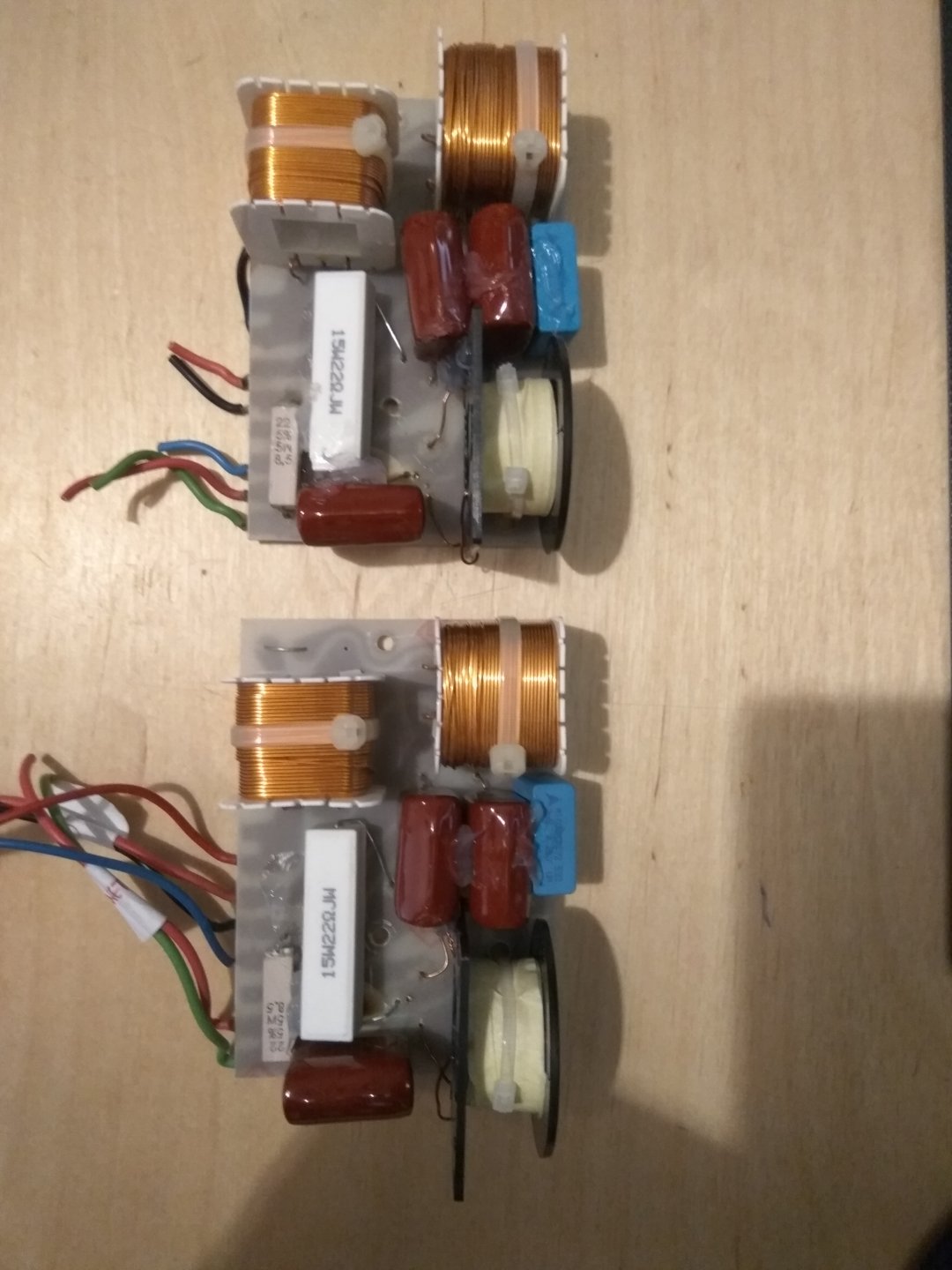

Ανεβάζω και φωτό από τα crossover στα οποία αλλάχτηκαν δύο πηνία (είχαν ξετυλιχθεί), οι πυκνωτές και δύο αντιστάσεις.
Ελπίζω να τα τελειώσω μέσα στις επόμενες 15 ημέρες.

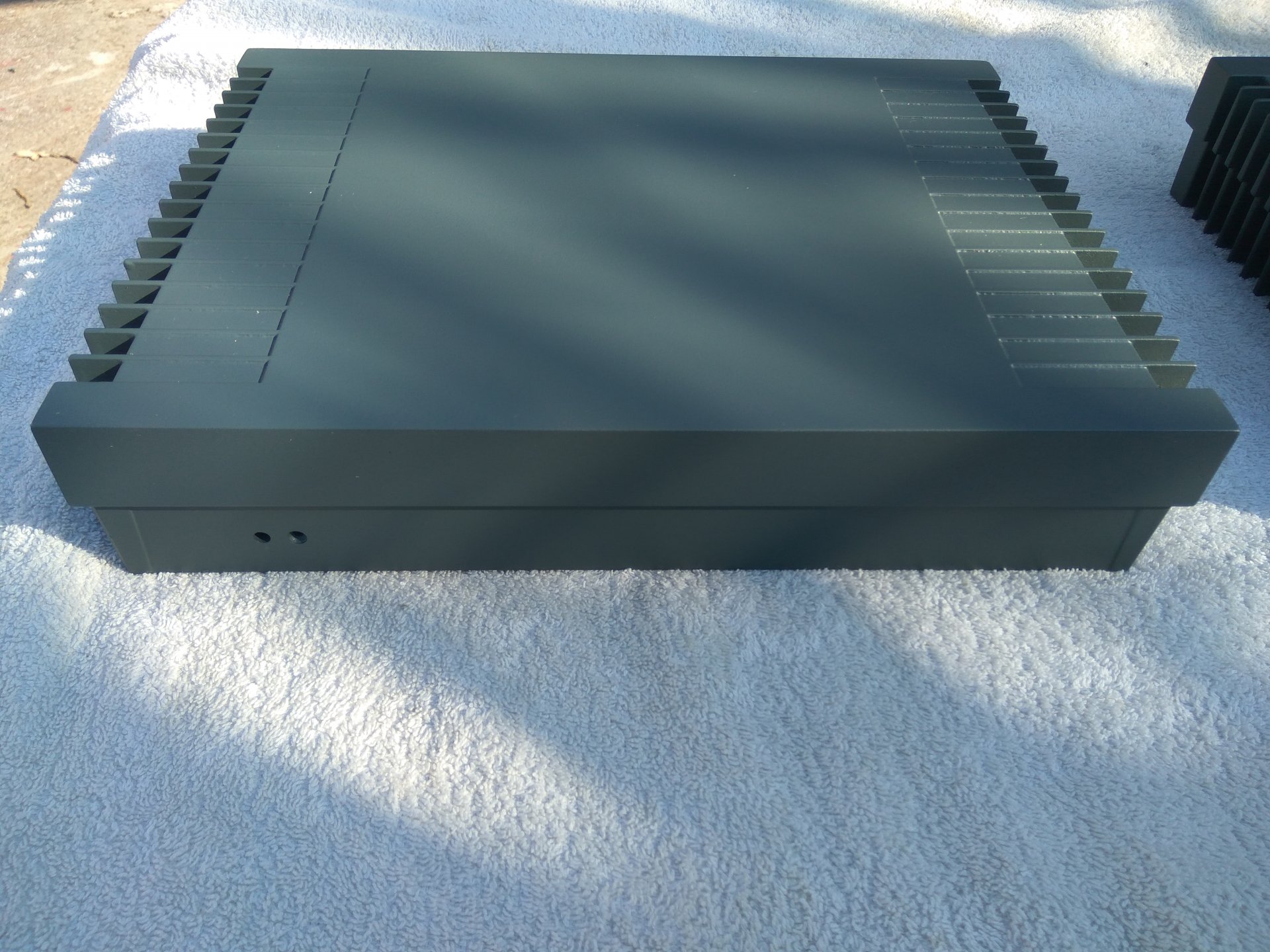

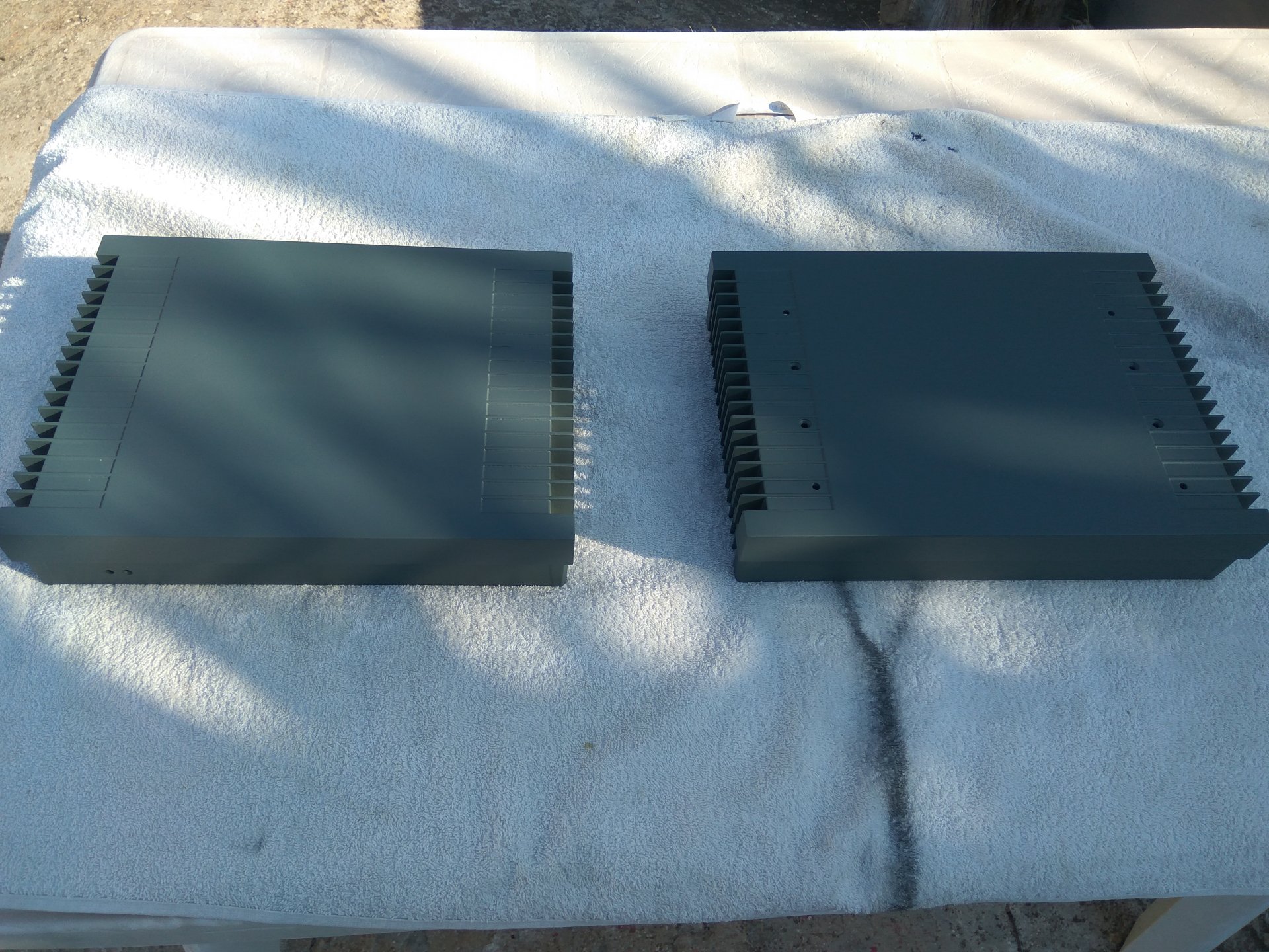

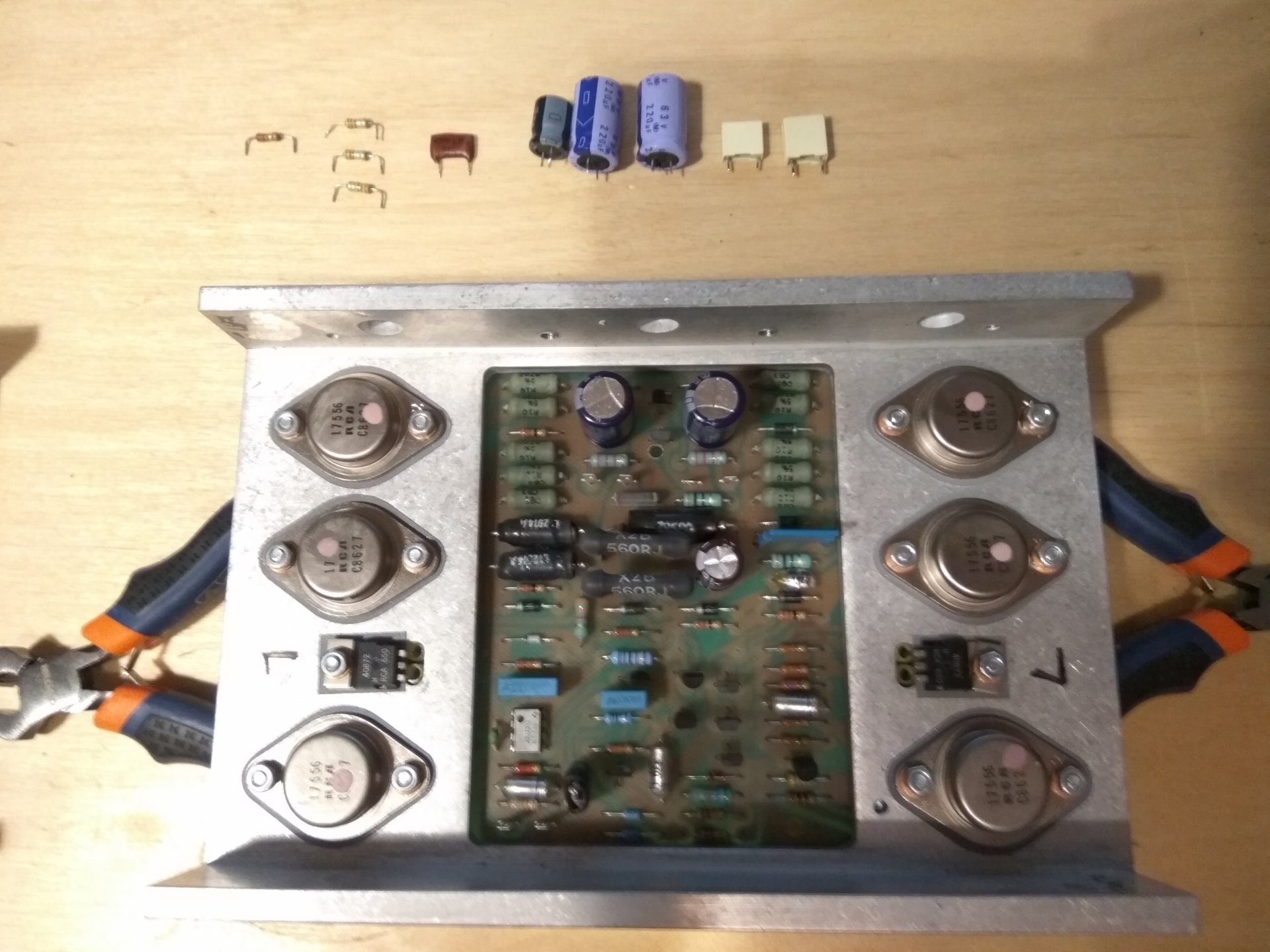

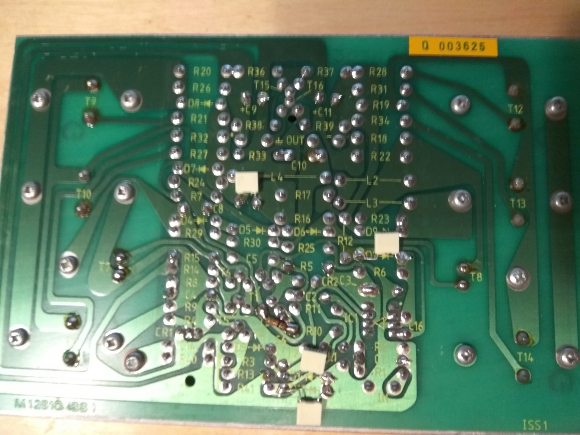

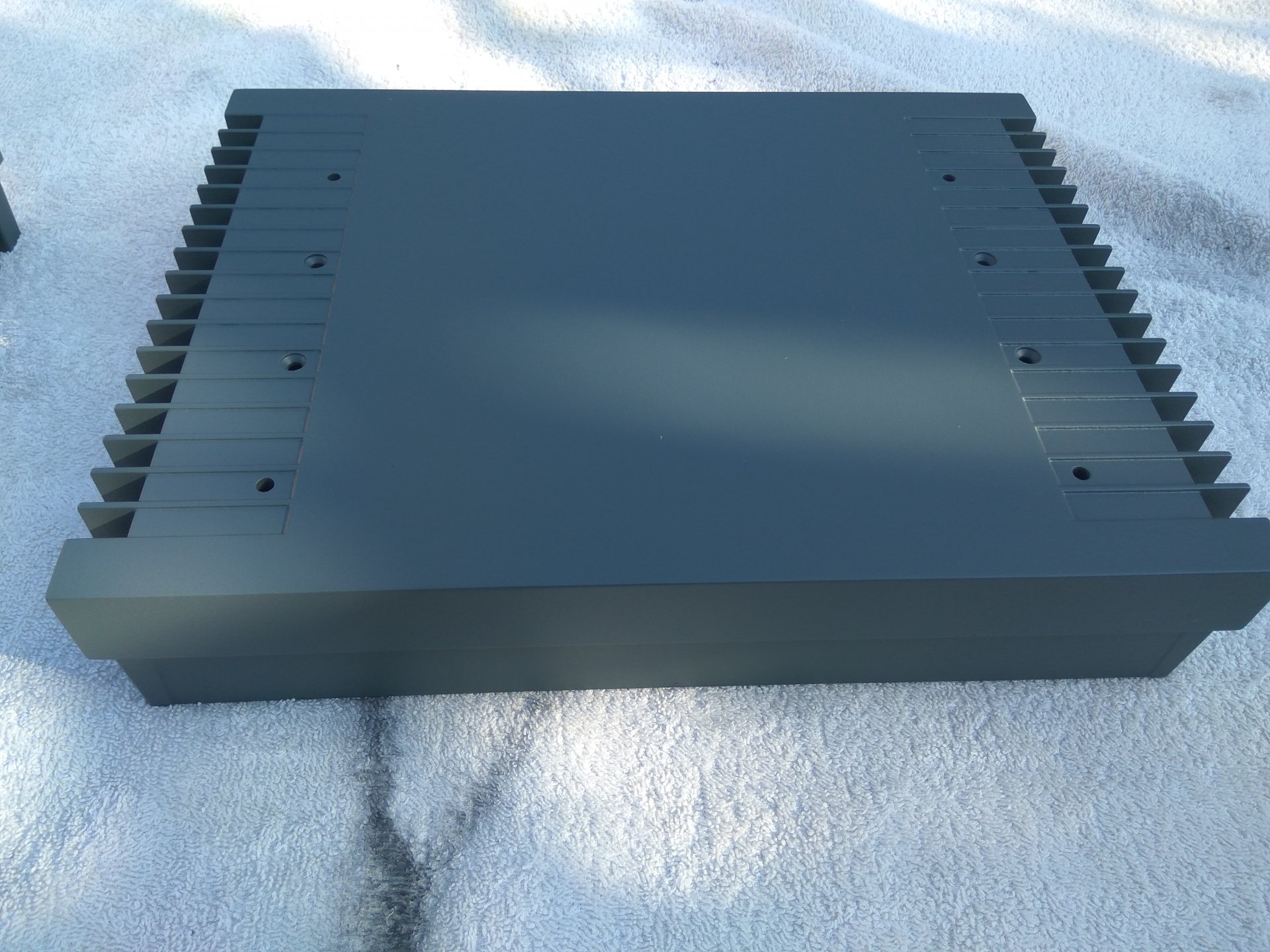

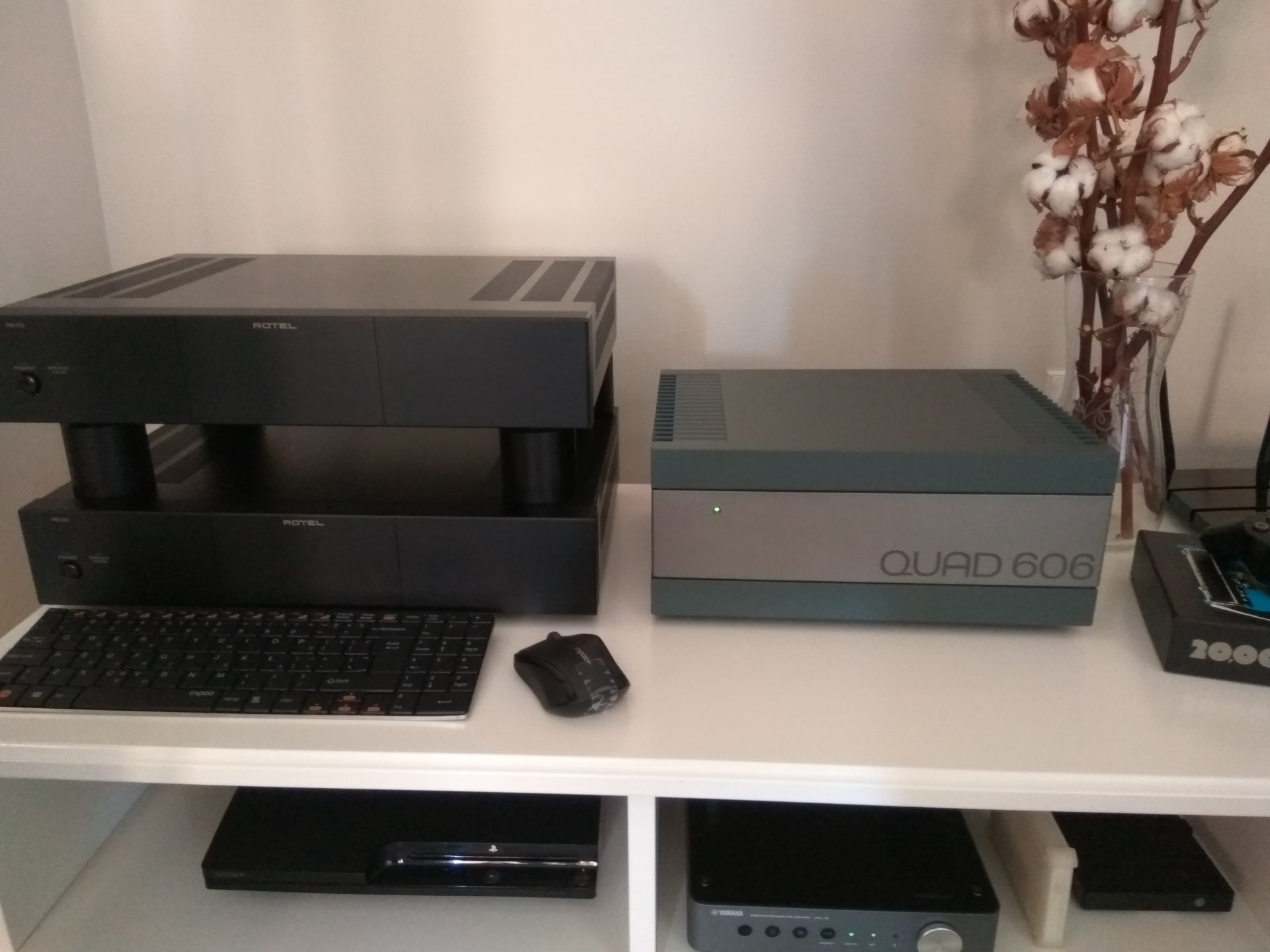

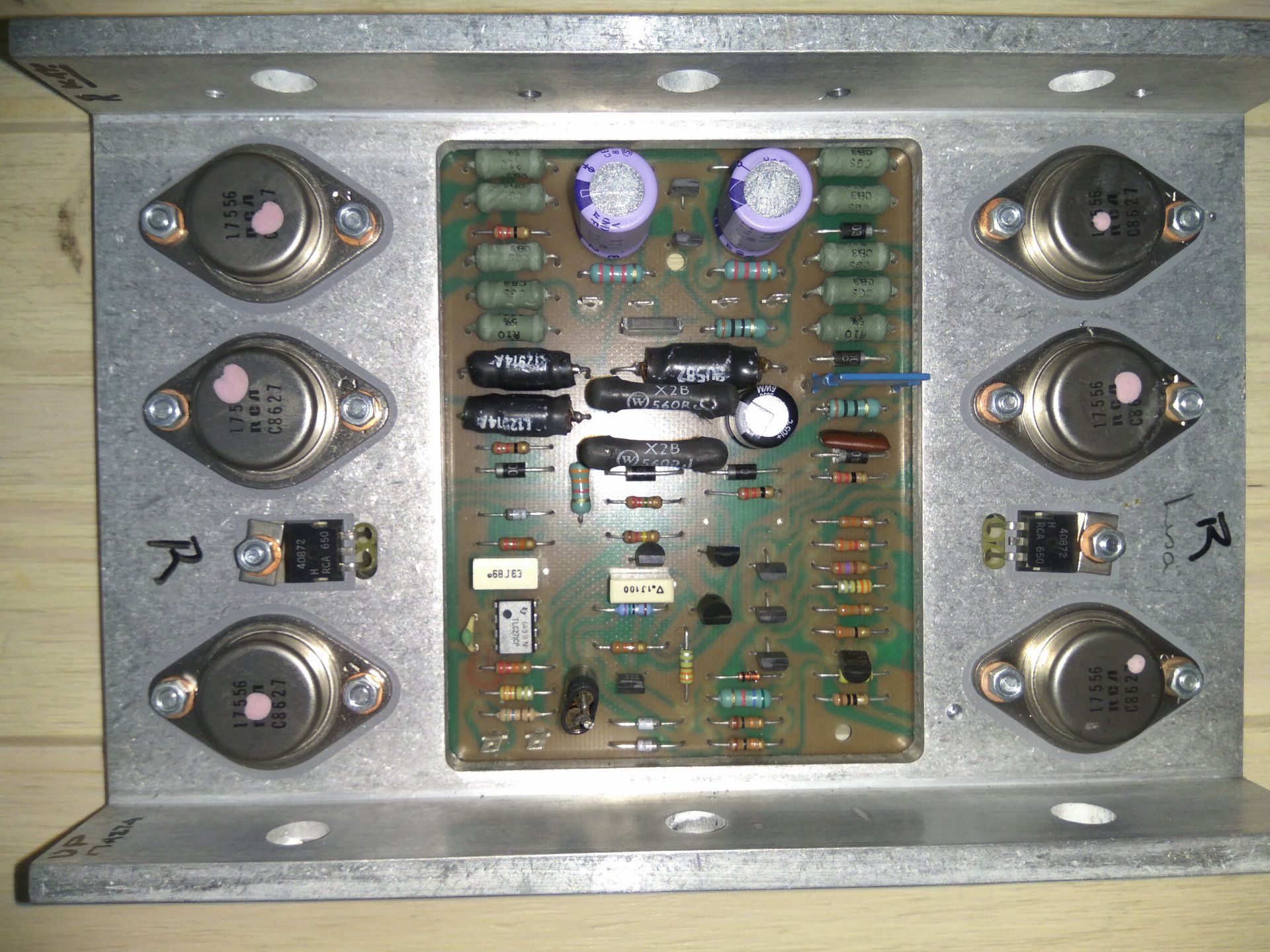

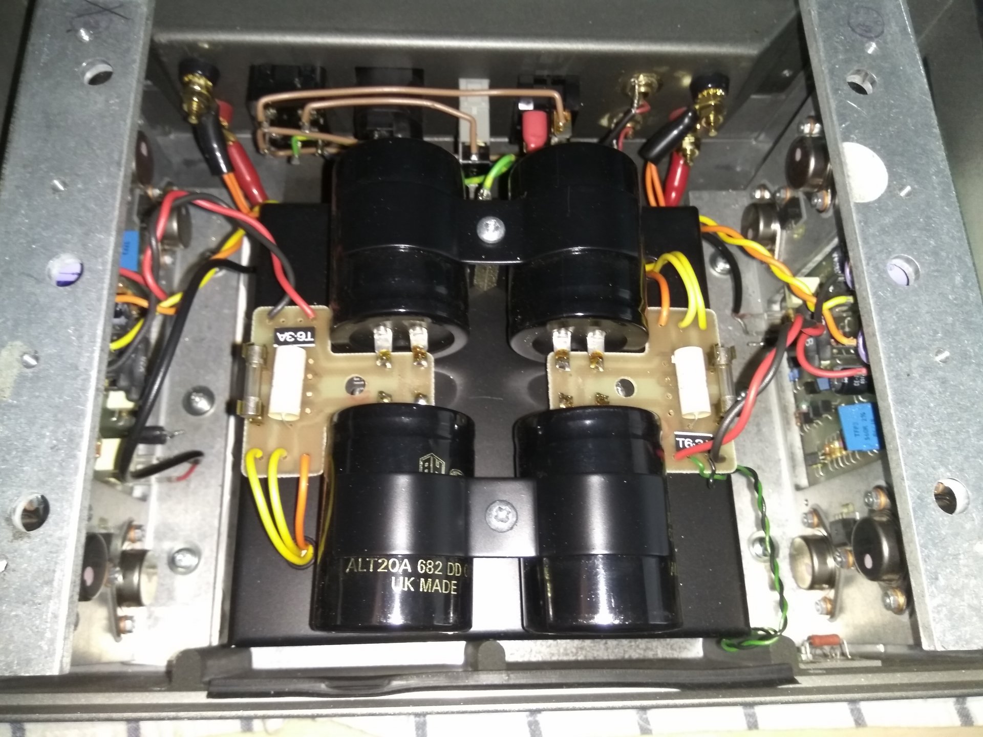

Τα ηχεία βρίσκονται στο τελικό βερνίκωμα... Προς το παρόν όμως έκανα και μια αναβάθμιση στον Quad 606 που έχω χρησιμοποιώντας το kit της Dada Electronics. Έβαψα και το σασί αφού το καθάρισα με αμμοβολή γιατί ήταν λίγο χάλια... Κυριολεκτικά άλλαξε ο ήχος του: έσφιξαν οι χαμηλές, καθάρισαν οι μεσαίες και οι υψηλές συχνότητες "καθάρισαν" και έγιναν πιο λαμπρές. Επίσης άλλαξα την τάση εισόδου από 0.5 σε 1.0volt. Θα περιμένω να στρώσει και θα τον δοκιμάσω και με τα TDL.

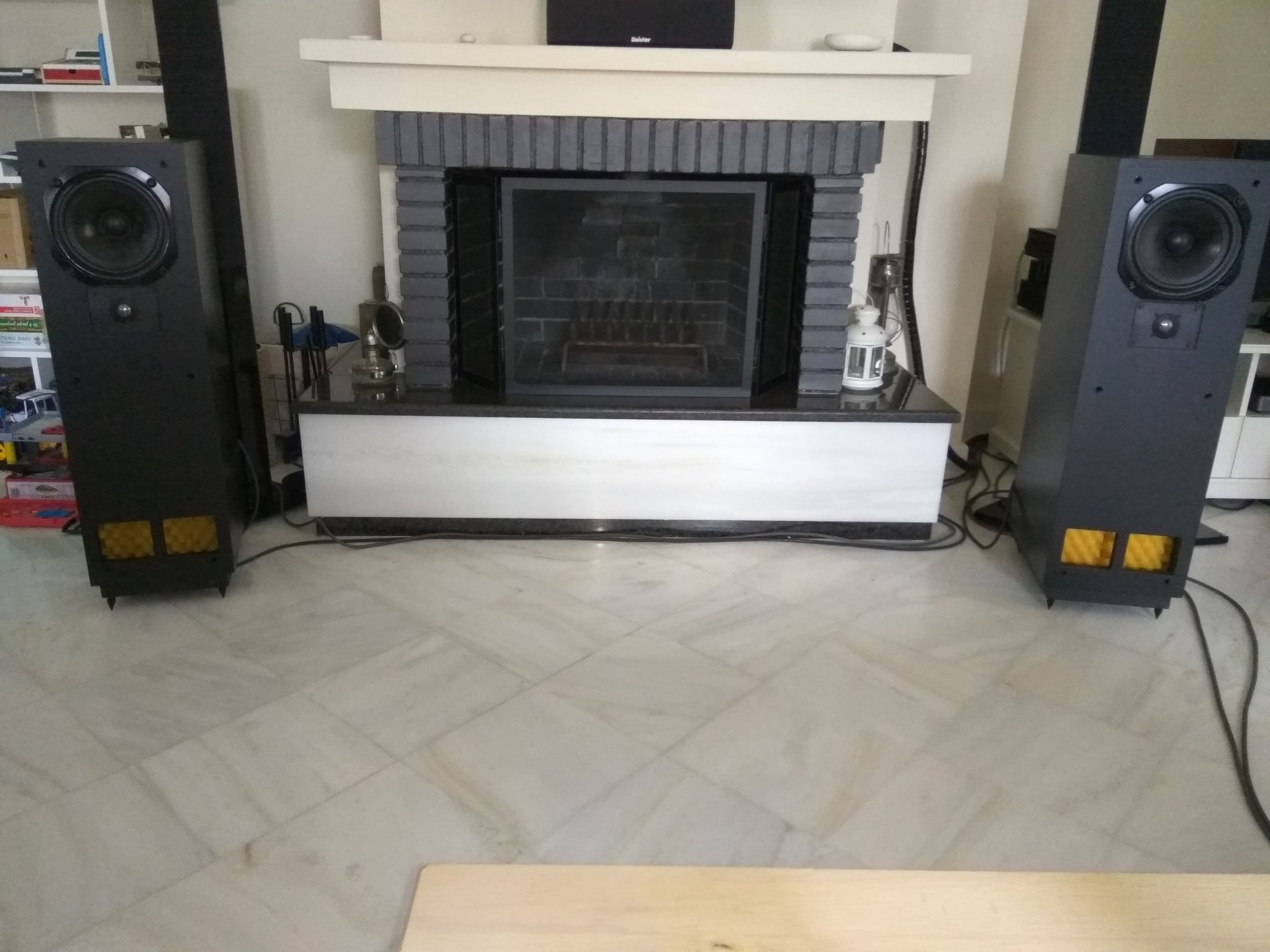

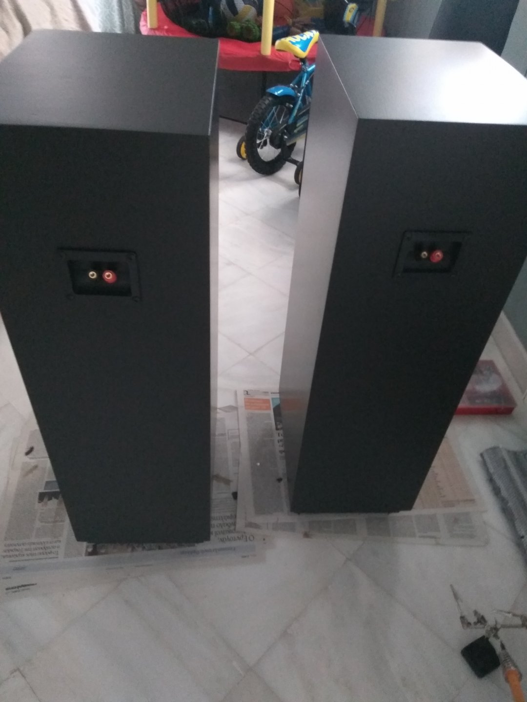

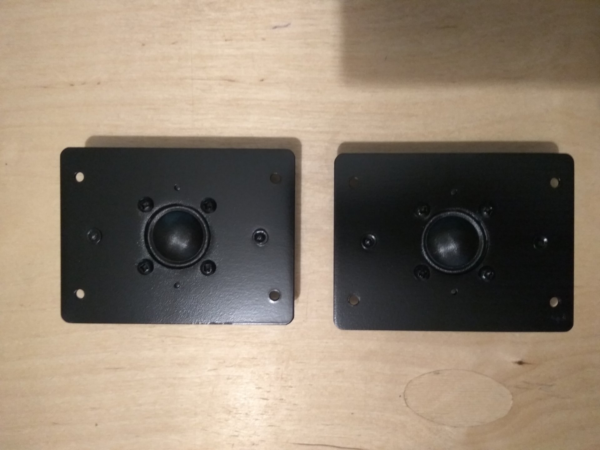

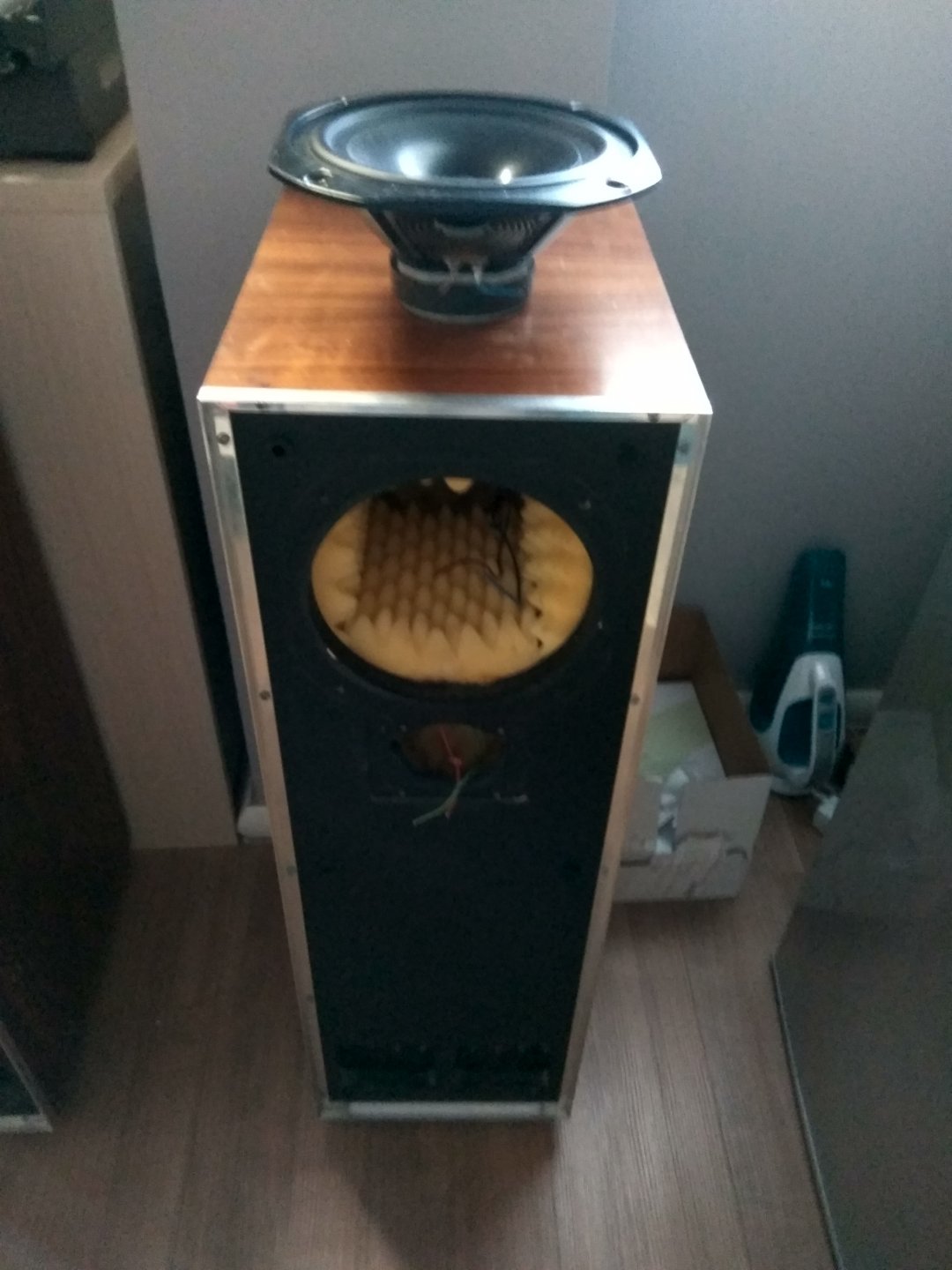

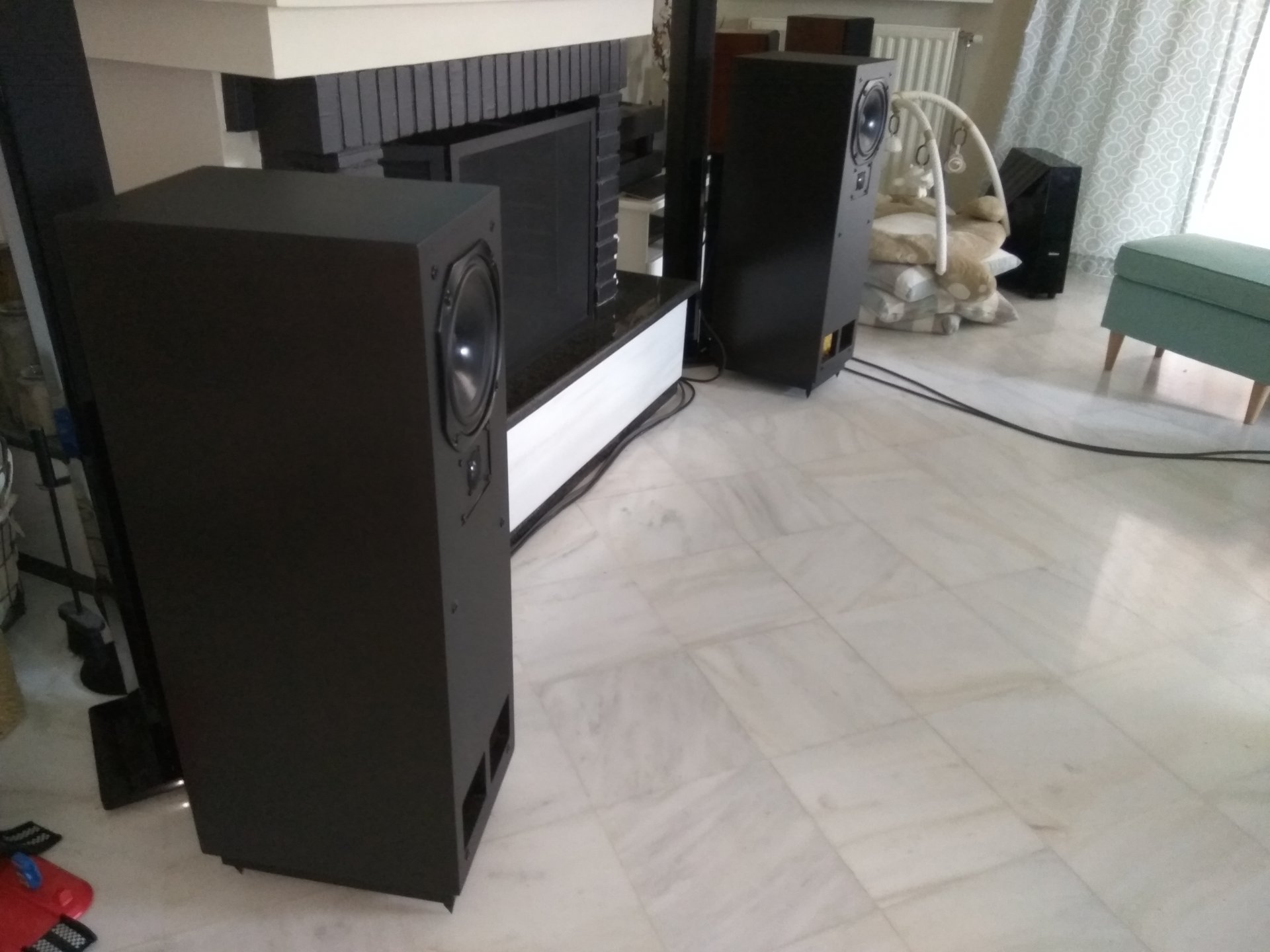

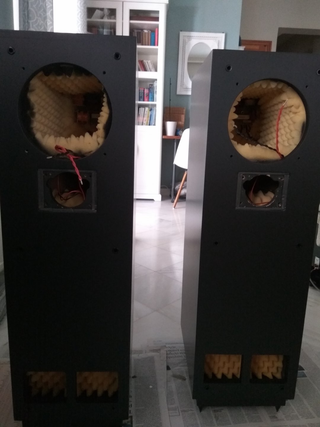

Επιτέλους κατάφερα να βρω λίγο χρόνο και να τα τελειώσω. Λείπουν μόνο τα καλύμματα και ένα "κούρδισμα" του ηχείου αφού όμως περάσουν λίγες ώρες ακροάσεων. Το tweeter ου χρησιμοποίησα τελικά είναι το DT-250 της Monacor αφενός μεν επειδή είχε παρόμοια χαρακτηριστικά με το ELAC αφετέρου δε επειδή ταιριάζει γάντι στην τρύπα.
Έχει ή είχε ποτέ κανείς αυτό το ηχείο στην κατοχή του; Έχω κάποιες απορίες.
Τσου... καμία σχέση το ένα tweeter με το άλλο. Τα 25DT της Elac έχουν συντονισμό, αναλόγως το μοντέλο, στους 650 ή 750 κύκλους, όταν αυτό που χρησιμοποίησες έχει τους 1700 Hz.
Αυτό από μόνο του αρκεί ώστε να μην είναι συμβατά.
Θα έχεις θέμα και στην απόκριση συχνότητας και στην παραμόρφωση και στην πρόσληψη ισχύος.

Καλημέρα. Τα άλλα ηχεία που έχω είναι τα B&W DM12.
Πέτρο θα πρέπει να τροποποιήσω το crossover κάποια στιγμή, δεν κατάφερα να βρω τα ELAC πουθενά, αυτά που είχα δεν ήταν της ELAC τελικά.
Ακριβώς αυτό χρειάζεται.
Θα σου έλεγα να προμηθευτείς σύγχρονα tweeters με χαμηλό fs (600 Hz) και να κατέβει η συχνότητα διαχωρισμού κοντά στους 1,4 KHz ώστε να αποδιδεί καλά και το 8ιντσο.
Αν δεν ταιριάζουν χωροταξικά προσαρμόζεις την παλιά παραλληλόγραμμη πρόσοψη στα καινούρια.

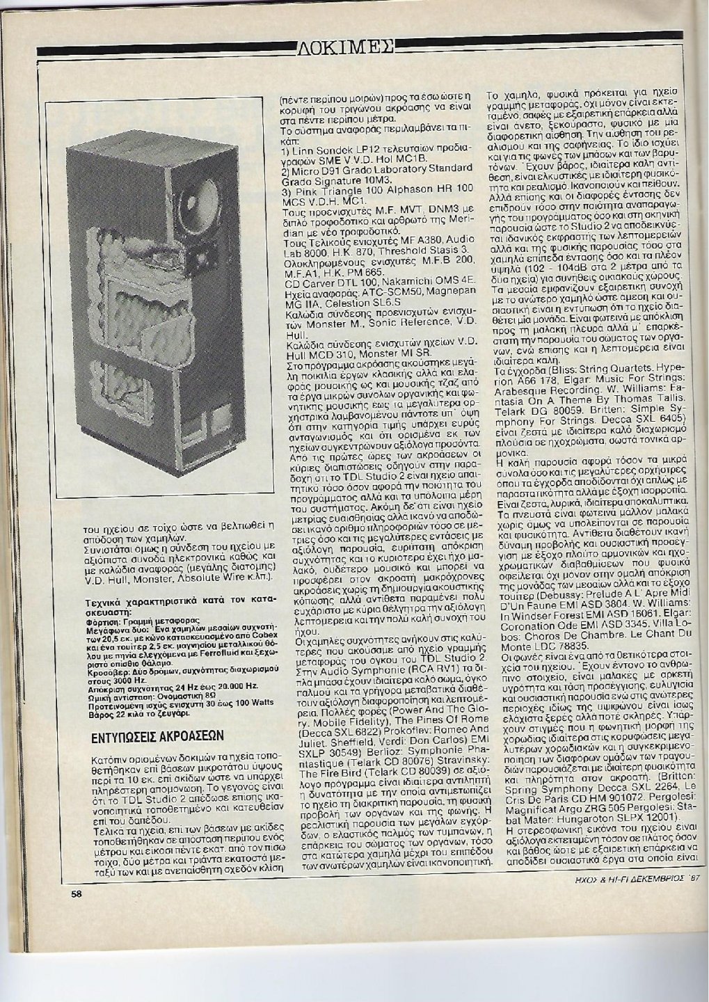

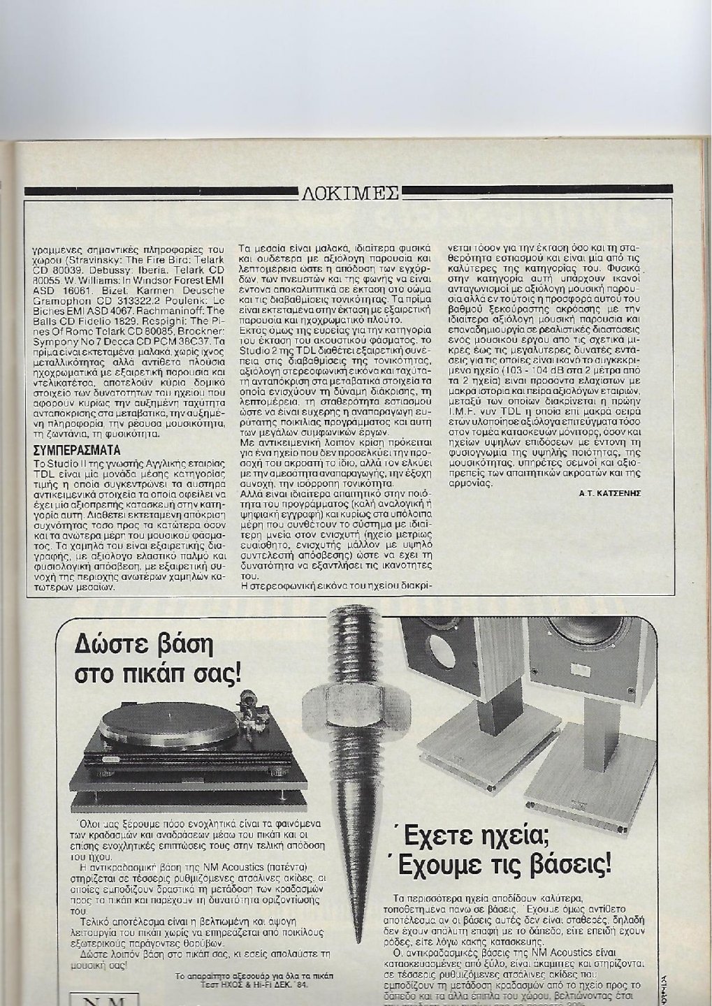

Μήπως έχει κανείς στο αρχείο του παλαιά τεύχη του Ήχος & Hi-Fi; Ψάχνω να βρω το τεύχος 177 - Δεκέμβριος 1987 που έχει παρουσίαση του TDL Studio 2 από τον Κατσένη.

Πάραυτα, αλλά χρωστάς ακρόαση.

Αυτή την κριτική είχα διαβάσει και γω, και τα πήρα.
Και τα ΝΜ είχα πάρει, της διαφήμισης από κάτω. Με το βίφα.
