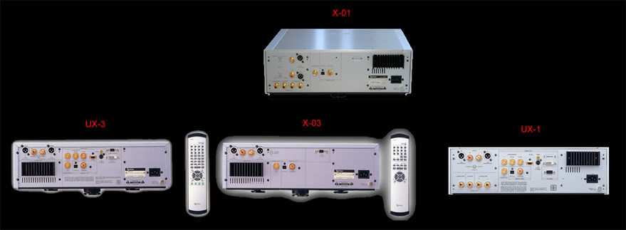

Σύμφωνα με την εταιρία, έχει το μισό αριθμό μεταροπέων (?), από το SACD...
Αντωνάκη γεια σου. Έχουμε καιρό να τα πούμε. :D
Σχετικά με αυτό που ανέφερες, νομίζω πως πρέπει να έχεις μπερδέψει το X-01 και το UX-1 με το X-03 και το UX-3. Αυτό γιατί στην περίπτωση του X-03, του UX-3 και του UX-1, η εταιρία χρησιμοποιεί στο στάδιο της ψηφίο-αναλογικής μετατροπής μια στερεοφωνική πλακέτα με δύο PCM-1704 της Burr Brown ανά κανάλι, ενώ στην περίπτωση του X-01, την μετατροπή του ψηφιακού σε αναλογικό την έχουν αναλάβει δύο μονοφωνικές πλακέτες με τέσσερα PCM-1704 ανά πλακέτα.
Αυτό φαίνεται και με μια ματιά στο εσωτερικό των συγκεκριμένων μηχανημάτων, αλλά και αν κοιτούσαμε προσεκτικά τα "οπίσθια" τους...
...όπου οι αναλογικές έξοδοι του X-01 βρίσκονται σε εντελώς διαφορετική διάταξη από ότι συμβαίνει με τα άλλα τρία αδερφάκια του, για τον λόγο του ότι ο VRDS Neo δεν επιτρέπει χωροταξικά στις δύο μονοφωνικές πλακέτες να τοποθετηθούν σε παράλληλη διάταξη, με αποτέλεσμα να τις τοποθετήσουν τη μια επάνω από την άλλη.

Γειά σου Νικόλα, πράγματι έχουμε καιρό να τα πούμε!
Αναφέρομαι στο ότι η πηγή που δεν είναι Universal δηλ το Χ03, φοράει διπλά ανα κανάλι BB Pcm 1704.
Το Universal, φοράει ένα ανά κανάλι.
Κατ’ αρχήν Χρόνια Πολλά σε όλους. :D :D :D
Τώρα σχετικά με αυτό που ανέφερε ο φίλος μου ο Αντώνης, οφείλω να κάνω μια μικρή διόρθωση και να πω ότι το UX-3 το UX-1 και το X-03, φοράνε ακριβώς την ίδια πλακέτα DAC στην οποία φέρουν ακριβώς τον ίδιο αριθμό Burr Browns ανά κανάλι.
