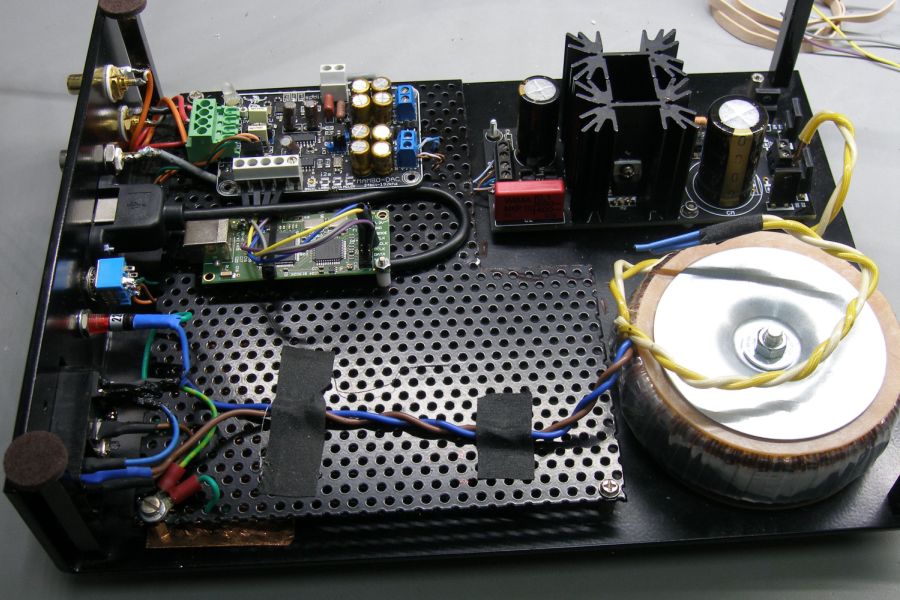

και μια τζούρα απο το δικό μου όπως είναι τώρα. Με την βοήθεια καλού φίλου...
εκκρεμούν η ανεξάρτητη τροφοδοσία του amanero με ένα ps reg 5V απο diyinhk με το δευτερεύον του μτσ που τεμπελιάζει και οι τελευταίες δοκιμές στους πυκνωτές εξόδου (οι λευκοί στην έξοδο του v2)
