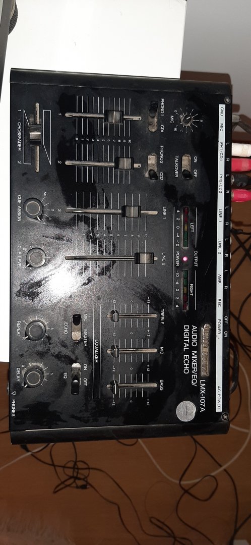

ενα ζευgari rca που ειναι αριστερα απ το phones που δε μπορουμε να διακρινουμε τι ειναι , μηπως εκει ειναι η εισοδος?
6
5
εγώ το έβαλα στην τύχη ...γράφει in στη μέση γράφει ένα ΜD και το άλλο απο κάτω το ζευγάρι γράφει out
αλλά πάλι δεν παίζει....

Στο μίνι ηχοσύστημα, σωστά φαίνονται συνδεδεμένα. Στο μίκτη πρέπει να βάλεις τα καλώδια που πάνε στο μίνι ηχοσύστημα στις τρύπες που λέει AMP. Εκεί είναι η έξοδος για ενισχυτή.
Είναι in /out για mini disc.
Σωστά το έβαλες στο in.
Η άλλη άκρη αυτού του ζεύγους rca πρέπει να πάει εκεί που λέει amp στον μίκτη.
Και θα πρέπει τον επιλογέα πηγών στο κόμπακτ ( το κουμπί δηλαδή που πατάς κάθε φορά που θες να αλλάξει η λειτουργία από cd σε ράδιο ή σε MD) να το βάλεις στη θέση MD.

σας ευχαριστώ πολύ! το έβαλα ! και έβαλα τον επιλογέα του κόμπακτ στο ΜD αλλά το rca του πικάπ δεν ξέρω σε ποιο κανάλι να το βάλω ή δεν έχει σημασία;; πάλι ακούγεται ο ήχος από το βινύλιο πολύ χαμηλά και δεν ξέρω γιατί ίσως να τα έχει παίξει ο μίκτης
Στο ζευγάρι PH1/CD1 ή στο ζευγάρι PH2/CD2, δεν έχει σημασία σε ποιο. Απλά πρόσεξε σε όποιο το βάλεις, υπάρχει ένα μαύρο διακοπτακι στην κονσόλα που αν το πας αριστερά γράφει PH και δεξιά CD. Εσύ πρέπει να το έχεις στο PH. Επίσης τέρμα δεξιά στην κονσόλα έχεις τρεις μπάρες για equaliser και από κάτω ένα διακοπτακι on/off. Η άστο στο off, ή αν το βάλεις στο on, ανέβασε τις τρεις μπάρες γιατί στη φώτο φαίνονται τέρμα κάτω.
