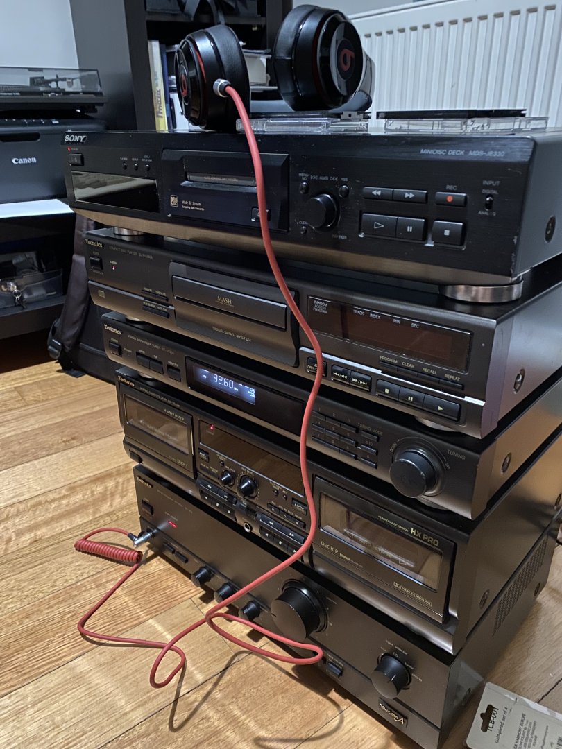

Ανοίγω αυτό το θέμα σαν το πρώτο μου στην κοινότητα.Καλώς σας βρήκα.
Πρόσφατα θέλοντας να μπω στον κόσμο του vintage hifi αγόρασα ένα σύστημα μεταχειρισμένο .
Αποτελείται από πικαπ ,κασσετόφωνο,ραδιόφωνο ,cd όλα Technics και αγόρασα και ένα minidisc Sony.
Σε αυτό ενισχυτής είναι ο εν λόγω και συνοδεύεται από ζευγος ηχείων Technics SB-CS65.
Εχω διαβάσει κάποιες πληροφορίες σχετικά με τις δυνατότητες του ενισχυτή και των ηχείων αλλά θα ήθελα και τις γνώμες σας.
Να πω εδώ πως σκοπός μου είναι να έχω ένα decent ηχοσύστημα χωρίς μεγάλο κόστος ,βέβαια αν κάποια αναβάθμιση αξίζει θα την αξιολογήσω.
Επίσης θα χρειαστεί service καθώς ακούω θόρυβο όταν αλλάζω την ένταση και στα ηχεία κάποιο παιδάκι έχει βάλει το δαχτυλάκι του.Οπότε θα ήθελα να μου συστήσετε και καταστήματα που ασχολούνται.
Έχω αλλάξει τα rca καλώδια με αυτά της dynavox.
Ευχαριστώ πολύ εκ των προτέρων για τις απαντήσεις σας.

Ευχαριστώ πάρα πολύ για την άμεση απάντηση και το καλωσόρισμα .
Δεν τα έχω τοποθετήσει ακόμη ,η σκέψη είναι σε χώρο όπου θα βρίσκονται 3 μέτρα το πολύ απέναντι μου και σε συνολικά τετραγωνικά περίπου 40 (σαλόνι καθιστικό ).
Η μουσική που θα ακουω ως επι το πλείστον θα είναι ροκ Vietnam era και ίσως κάποια ακούσματα ηλεκτρονικής .
Ουσιαστικά αυτό που θα ήθελα να ξέρω είναι αν ο ενισχυτής αυτός είναι αρκετός σε συνδυασμό με τα ηχεία .

Ta 30WRMS του ενισχυτή πιστεύω πως είναι λίγα για τον χώρο και τα 120W που σηκώνουν τα ηχεία.
Αν θες ν' ακούς δυνατά, πιθανά θα καούν τα tweeters.
7.609
12.543
Το πρόβλημα δεν είναι η ισχύς που σηκώνουν τα ηχεία αλλά οι στάθμες που (δεν) σηκώνουν απο πλευράς ευαισθησίας: 85db!!
Θα πρέπει να τοποθετήσεις τα ηχεία σε μικρότερη απόσταση μεταξύ τους και την ίδια απόσταση θα πρέπει να έχουν αυτά απο τη θέση ακρόασης, για δύο λόγους:
α) Γιατί ο ενισχυτής ούτως ή άλλως έχει μικρές δυνατότητες και τα ηχεία είναι αναίσθητα. Αυτό σημαίνει ότι για να γεμίσεις αυτό το χώρο και σε τόσο μεγάλη απόσταση όπως αρχικά λες ( 3 μέτρα ) θα δώσεις γκάζια, ο ενισχυτής θα κλιπάρει και θα σου κάψει τα tweeters.
β) Γιατί σε αυτό το χώρο και σε τόση απόσταση, θα ακούς περισσότερο τον χώρο παρά τα ίδια τα ηχεία, άρα θα ακούς περισσότερη βαβούρα. Θα πρέπει να ακολουθήσεις τον κανόνα των "τρίτων", δηλαδή έχεις τη διάσταση του δωματίου στην οποία θα τοποθετηθούν τα ηχεία και η θέση ακρόασης μπροστά τους. Τα ηχεία θα πρέπει να μπουν στο 1/3 και η θέση ακρόασης στα 2/3, αφήνοντας 1/3 απόσταση απο τη θέση ακρόασης και τον τοίχο πίσω της.

Ο ενισχυτής θέλει σέρβις και τα ηχεία έχουν μικροχτυπήματα και κάποιο παιδάκι έχει βάλει το δαχτυλάκι του και τα έχει τσαλακώσει όλα……
Θα ήταν ίσως καλύτερα να αγοράσω ενισχυτή καινούργιο και ηχεία ?
Αν ναι καλοδεχούμενες οι προτάσεις σας.

Επανέρχομαι στο θέμα καθώς λόγω άγνοιας δεν θέλω να κάνω κάποια λάθος αγορά .
τι θα μου συνιστούσατε να αλλάξω ενισχυτή ή να μείνω με τον ίδιο και να αλλάξω ηχεία μιας και μεταξύ τους δεν είναι συμβατά .
Να θυμίσω πως το σύστημα αγοράστηκε μεταχειρισμένο ως έχει (μάλλον αυτός που το είχε δεν γνώριζε)
Θα μπορούσα να πάω σε μια συμβατή ίσως επιλογή ηχείων ;
