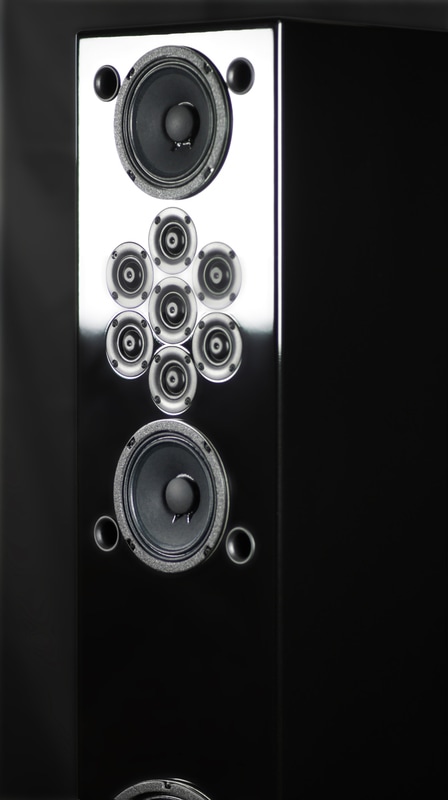

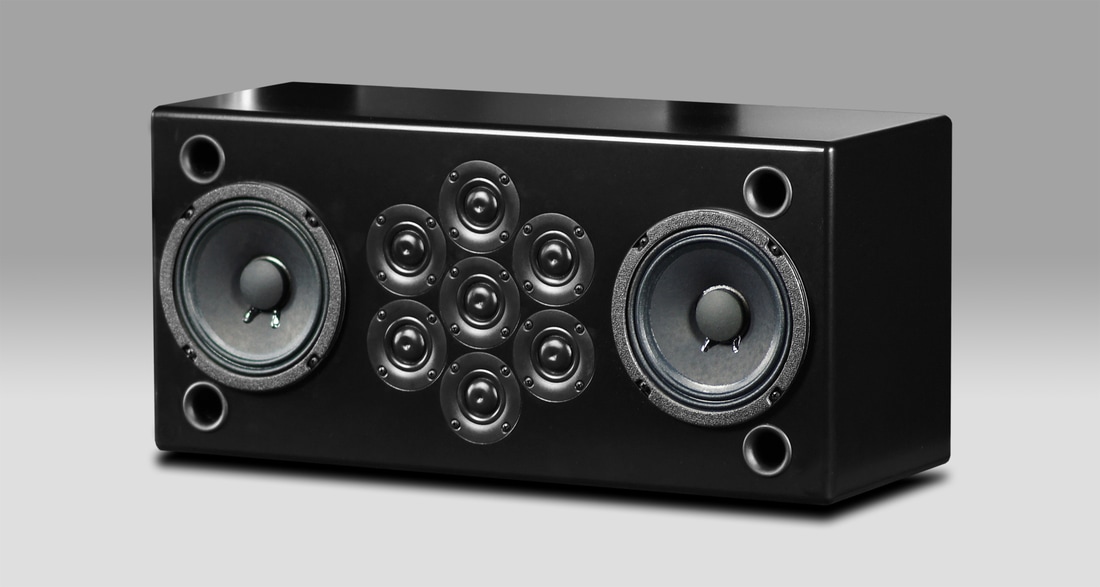

Βλέπω μονάδες με ελαφριά διαφράγματα και υποθέτω χαμηλά σημεία κρος με στόχο να παίζουν όσο το δυνατόν πιο ελαφριές μονάδες τις σχετικές συνχότητες. Γι αυτό και τα πολλά tweeter ώστε να διαχειρίζονται την ισχύ λόγω του χαμηλού κρος; Υποθέτω θα έχει μελετήσει τη διασπορά αυτής της πολύπλοκης διάταξης μονάδων.

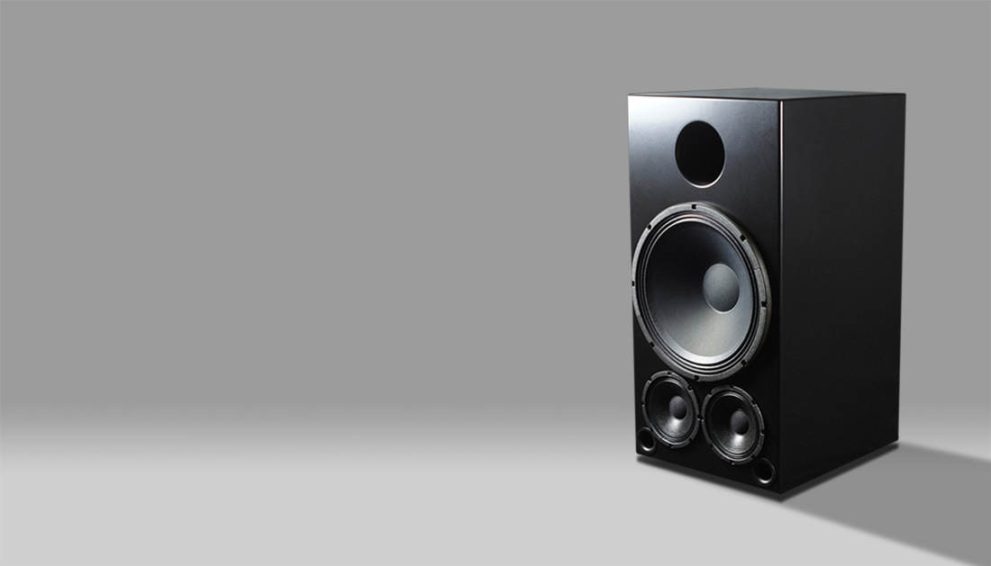

  • US Patent 9247339
  • 18" Subwoofer
  • 2 x 8" overtone and harmonic coupling transducers
  • Height 38.5"(97.79cm) x Width 20"(50.8cm) x Depth x 22"(55.88cm)
  • 100dB 2.83V@1m sensitivity
  • 20Hz-350kHz frequency response (adjustable)?:cautious:
  • 1400 Watts RMS power handling
  • Weight 140 lbs
  • Manufactured in the USA

αυτα τα κολλητα μεγαφωνα δεν αλληλοακυρωνονται?ναι αλλα ολο και κατι μενει θα μου πεις...:D
Το πανηγύρι της ακύρωσης θα γίνεται αλλά αυτό επιδιώκει αν δεις τι αναφέρει.
Να έχει συγκεκριμένη κατευθυντικότητα το ηχείο, που την πετυχαίνει βάζοντας τα μεγάφωνα υψηλών σε συγκεκριμένες θέσεις και <<παίζοντας>> με τις ακυρώσεις.

[DOUBLEPOST=1508160546][/DOUBLEPOST]Πάντως αυτό που έχει κάνει με το tweeter array έχει λογική. Στενεύει τη διασπορά σε δύο διαστάσεις στο κάτω άκρο τους (χωρίς την ανάγκη waveguide/κόρνας). Και κατεβάζει το σημείο κρος. Και έχει και μεγάλη πρόσληψη ισχύος. Full range array είναι το μέλλον, τα έλεγαν κάποιοι...
