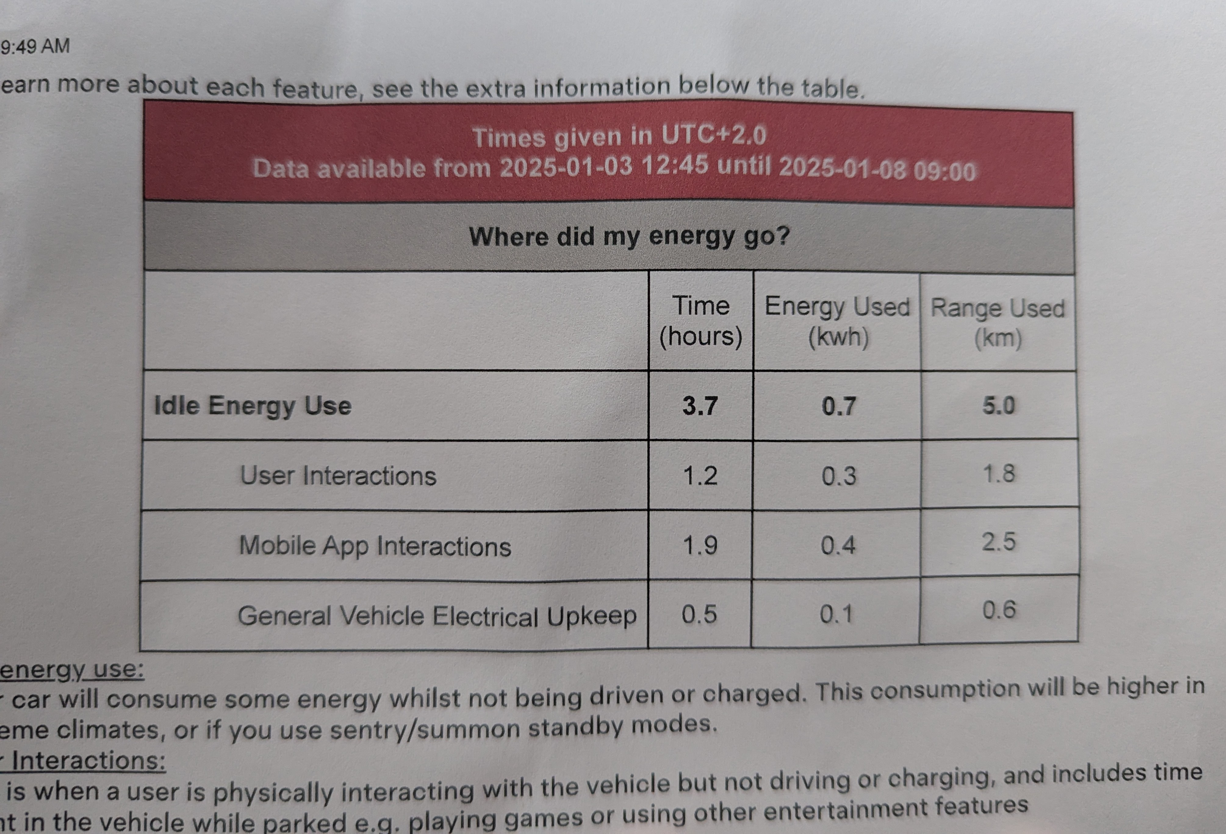

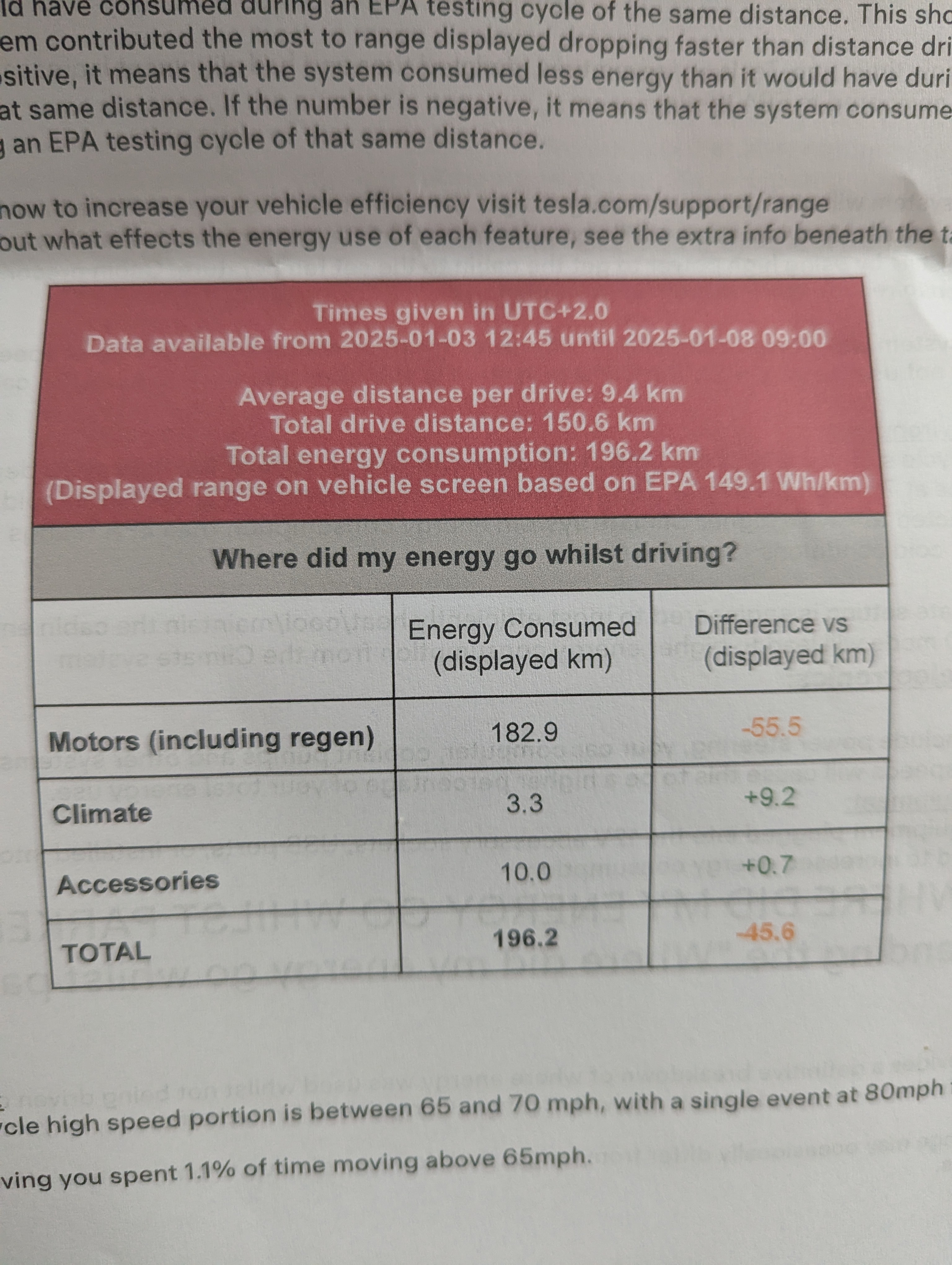

Preview:
Τα 3 βασικά σημεία του report, με καλυμμένες τις μετρήσεις:
Παρακαλώ!
