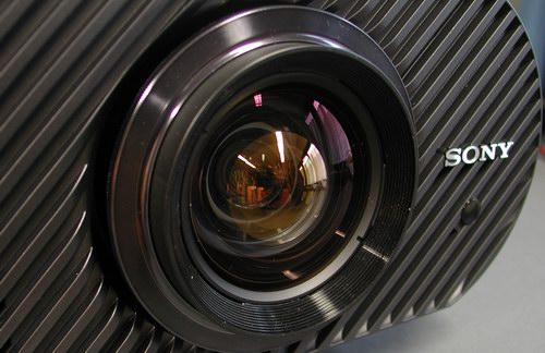

Οπτικά HS60 ανήκει σαφώς στους πιό κομψούς προβολείς, όλο το ίδιο πράγμα μέσα όποιοι preisklasse. Το κακό κράτος γλωσσών εντούτοις, αυτό θα είχε Ομοιότητα με ένα επίπεδο άτομο.
