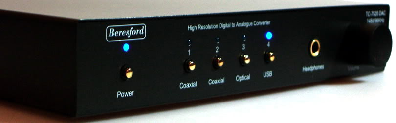

Inputs: USB/COAX/TOSLINK SPDIF: 24bit/96kHz
USB: 16/48
Seperate re-clocking circuits for USB and SPDIF
Output: line, class A head- and pre-amp.
Beresford TC-7520 £149.99[/QUOTE

Χωρίς να έχω τις δικές σας γνώσεις έχω εδώ και 2 μήνες περίπου το beresford 7520 και το χρησιμοποιώ και σαν dac αλλά και σαν ενισχυτή ακουστικών αφού τα κάνει και τα δύο.Το έχω χρησιμοποιήσει στο pc με τα sennheiser 555 ακουστικά στο υπνοδωμάτιο αλλά και με πηγή marantz 5001 αλλά και egreat34A στο καθιστικό.Δεν έχω κάνει χρήση της usb αλλά το έχω συνδέσει με coaxial και οπτική.
Μαμίσιο το μηχάνημα σου αφήνει καλές εντυπώσεις χωρίς να εντυπωσιάζει και νομίζω πως ο ήχος είναι ουδέτερος και όχι φωτεινός.Μετά από 10 μέρες από την αγορά του μπήκα στο τρυπάκι και άλλαξα τους μαμίσιους τελεστικούς με τους 4562ΝΑ.Η όλη διαδικασία διαρκεί 5 λεπτά και το κόστος είναι 7 ευρώ.Μεγάλη διαφορά στον ήχο με περισσότερη λεπτομέρεια και σφικτότερο μπάσο.Υπάρχουν και άλλες μοντιφιές αλλά επειδή δεν έχω ιδαίτερες γνώσεις δεν ασχολούμε άλλο έτσι και αλλιώς είμαι απόλυτα ικανοποιημένος από τον ήχο του μηχανήματος.
