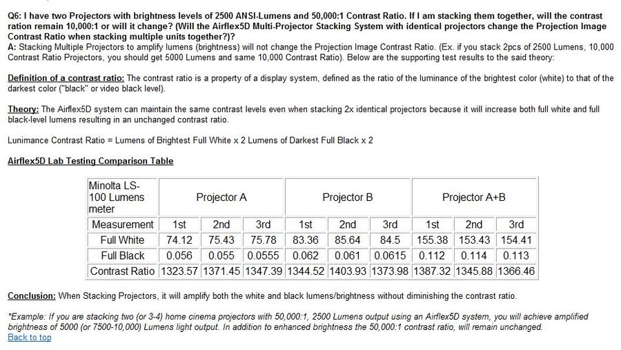

Πάμε όμως και στο θέμα συμπεριφοράς σε λευκό, μαύρο και contrast. Μια εικόνα, χίλιες λέξεις:
Το contrast θα διατηρηθεί στα ίδια επίπεδα. Εύλογα, το επίπεδο μαύρου, λευκού και lumens θα ισούται πλέον με το αλγεβρικό άθροισμα των 2 προβολέων. Καθόλου άσχημα να έχεις πχ 200'' με όσο φως χρειάζεται κι on off 35000-40000:1 (περίπτωση jvc).
Κλείνοντας με το 2d, τι γίνεται με το calibration; Πως μπορεί να ρυθμιστεί το νέο μείγμα;
